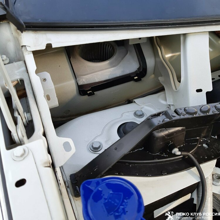

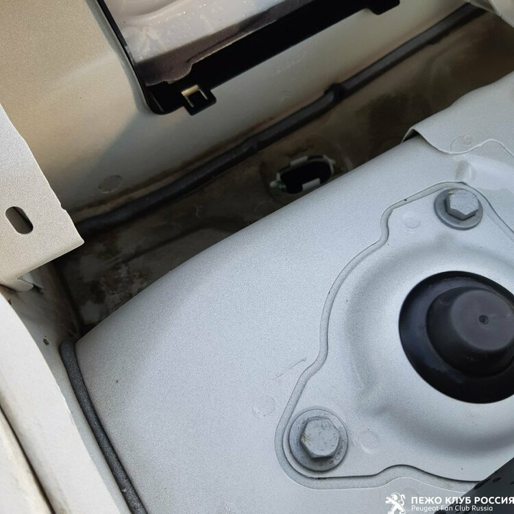

Andrey57 Опубликовано: 6 июня 2021 Поделиться Опубликовано: 6 июня 2021 Полез на свою голову, поправить дворники. На первом фото видно воздухозаборник печки. Судя по защелкам там должна быть сетка или еще что нибудь. У меня ничего нет. Привет Мэйджору на Новой Риге. Машине три года с копейками. На втором фото сливное отверстие (правое), оно было забито мусором и грязью. Короче "Вот такая приключилась" 0 Цитата Ссылка на комментарий Поделиться на других сайтах Больше способов поделиться...
Dimkin67 Опубликовано: 6 июня 2021 Поделиться Опубликовано: 6 июня 2021 Только что, Andrey57 сказал: На первом фото видно воздухозаборник печки. Эммм, а где тогда в ваших автомобилях салонный фильтр? Эта конструкция до боли напоминает ваз08-09 и иже с ними , когда весь мусор оказывался в крыльчатке с соответвующим звуковым сопровождением. 0 Цитата Ссылка на комментарий Поделиться на других сайтах Больше способов поделиться...
antoshka32161 Опубликовано: 6 июня 2021 Поделиться Опубликовано: 6 июня 2021 32 минуты назад, Andrey57 сказал: Полез на свою голову, поправить дворники. На первом фото видно воздухозаборник печки. Судя по защелкам там должна быть сетка или еще что нибудь. У меня ничего нет. Привет Мэйджору на Новой Риге. Машине три года с копейками. На втором фото сливное отверстие (правое), оно было забито мусором и грязью. Короче "Вот такая приключилась" У меня так же 0 Цитата Ссылка на комментарий Поделиться на других сайтах Больше способов поделиться...

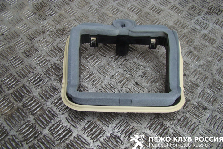

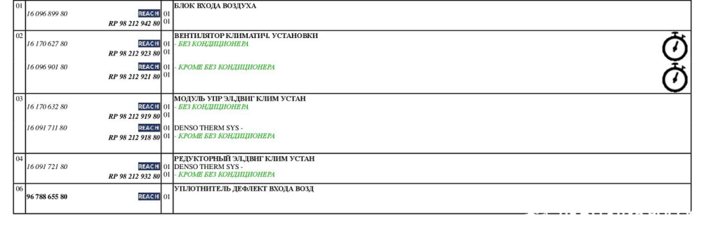

_mvm_ Опубликовано: 6 июня 2021 Поделиться Опубликовано: 6 июня 2021 (изменено) 96 788 655 80 Это? 3000 руб. А живьём есть только рамки, без решетки. Изменено 6 июня 2021 пользователем _mvm_ 0 Цитата Ссылка на комментарий Поделиться на других сайтах Больше способов поделиться...

Andrey57 Опубликовано: 7 июня 2021 Поделиться Опубликовано: 7 июня 2021 9678865580 присутствует. на ней видны защелки под какую-то хренхь. Возможно французы хотели там поставить салонный фильтр, но не судьба. 0 Цитата Ссылка на комментарий Поделиться на других сайтах Больше способов поделиться...
Spacejunk Опубликовано: 17 июня 2021 Поделиться Опубликовано: 17 июня 2021 Это не конденсат, это дефект панорамной крыши. Панорамная крыша с открывающимся наверх люком в принципе не герметична - через резиновые уплотнители, по которым ездит люк, вода попадает внутрь. Чтобы она не растекалась по салону, по периметру крыши организованы желоба, по углам дренажные трубки. Проблема возникает, когда во время движения под дождём резко затормозить - вся не успевшая стечь в дренаж вода по желобам несётся вперёд машины и выплёскивается / просачивается в двух местах. Мне согласно бюллетеню для 3008 mk II, который помогли найти добрые люди, с помощью герметика наколхозили дополнительные бортики по краям желобов и заделали щели, теперь вроде не течёт. 0 Цитата Ссылка на комментарий Поделиться на других сайтах Больше способов поделиться...
