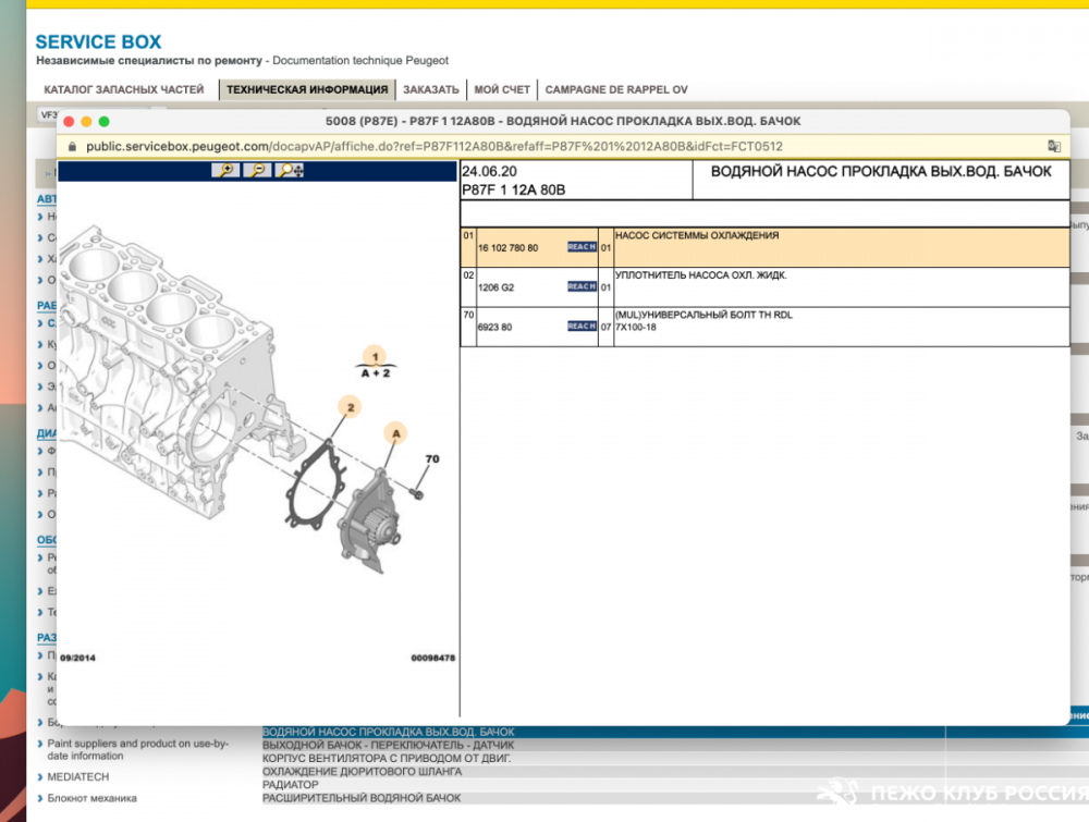

Ну в общем помпа. Помучал погонял. Кмк без вариантов.
с вебастой печка работает без вебасты сразу стынет. Температура двигателя не меняется
8 минут назад, bandr сказал:
Не знаю, работает ли у тебя SB, но на всякий случай
15 минут назад, Grizzly сказал:
мерси-с, как говорят у нас в Лилле

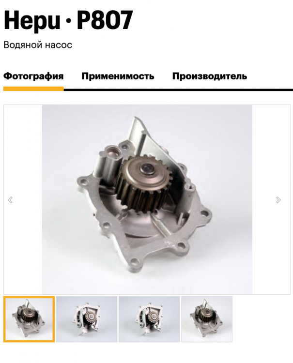

Работает и на мой ВИН уже есть Еврорепаровская помпа, поищу её, может быть она надежнее?
20 минут назад, bandr сказал:
Хорошо бы пробить на совместимость
