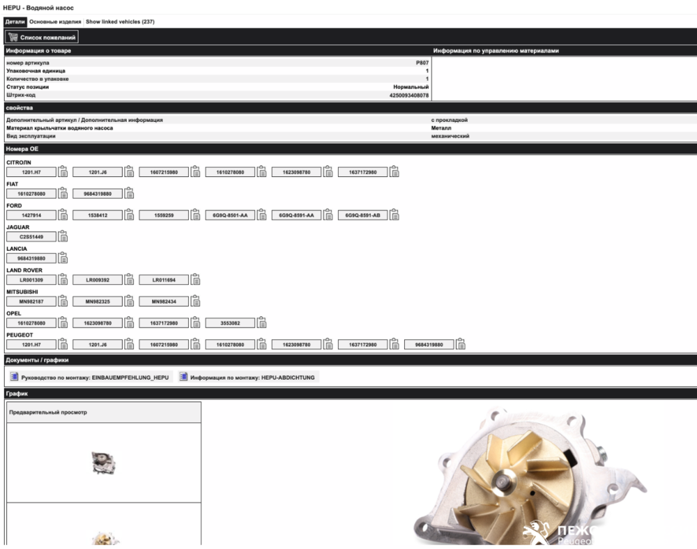

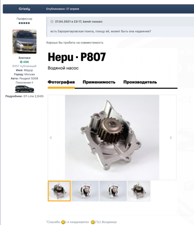

По идее должны подходить SKF VKPC 83646 - около 3тыр, но лопасти пластиковые тоже
Если хочется металлическую крыльчатку - то можно смотреть на HEPU P807, но она около 5тыр
12 минут назад, Nekto-pushkin сказал:
Я бандру предлагал 807 пробить
Уж лучше заплатить 5250, но взять дойч металлл

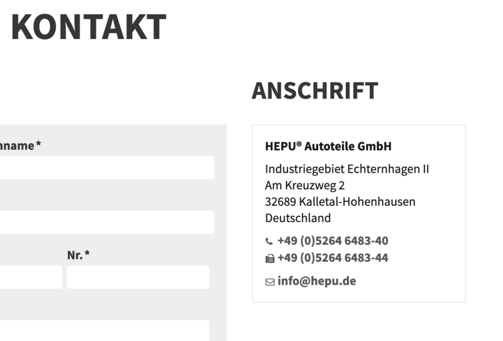

Боюсь Федя не все так однозначно. Дойч метал на поверку может оказаться родом из Костромской губернии -))
4 минуты назад, Magnifique сказал:
Не бойся. Эта "Костромская губерния" родом из Северной Рейн-Вестфалии
16 минут назад, Grizzly сказал:
Мне кажется ты не уловил. Россия поставляет в Германию плоский и оцинкованный прокат. Возможно это немного от общих потребностей немцев (например, в 2018 году экспорт всех металлов из РФ в Германию составил порядка 2 млрд евро), но все таки ....
