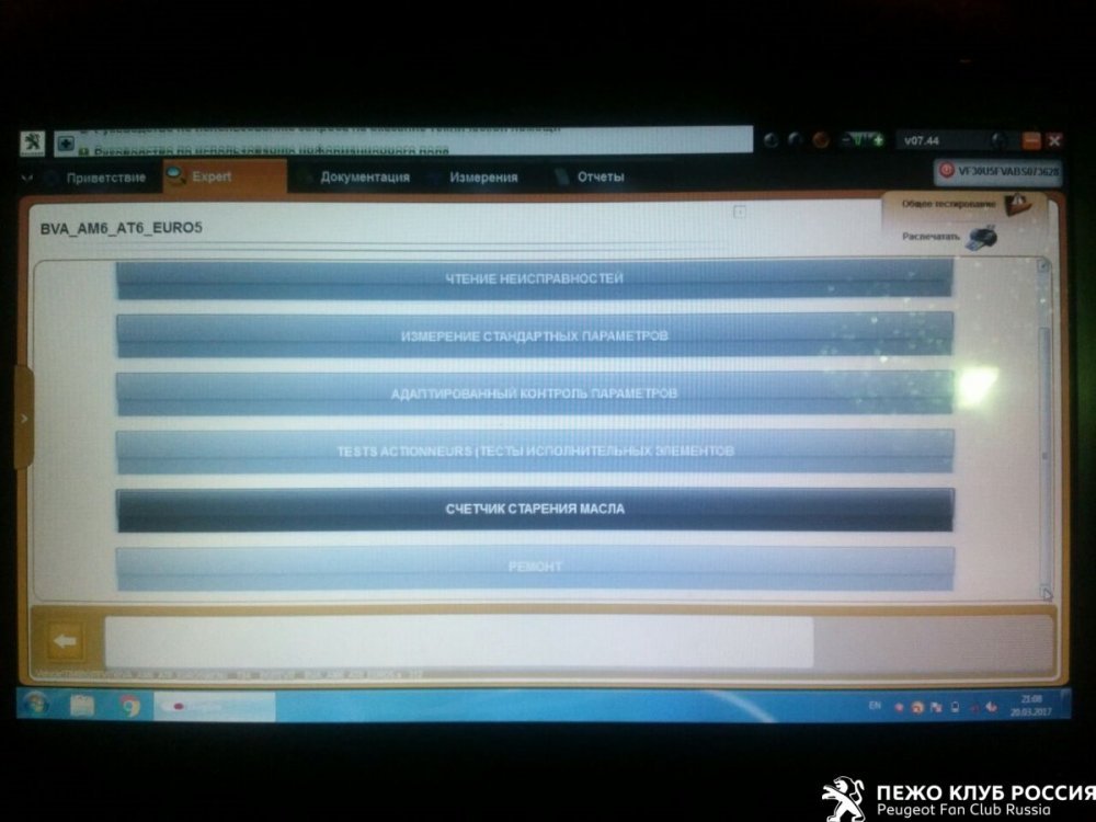

19 часов назад, philmuson сказал:
Последний пункт в инструкции по частичной замене масла (после залива нового):
"Инициировать счётчик износа рабочей жидкости (Следуйте процедуре диагностического прибора)".
Вот она адаптация, про которую говорит Алексей Голосов. Т.е. при замене масла нужно иметь подключенную к машине Lexia с работоспособным DiagBox-ом, в котором эта замена масла расписана в виде последовательных пунктов. И кроме счётчика износа раб. жидкости чёрт его знает какие корректировки в процессе замены может делать DiagBox в мозгах коробки....
3008 (P84) - B2CI010YP0 - 54 - 31_08_2017 - Слив-заполнение-доведение до нормы уровня _ Автоматическая коробка передач.pdf 277 kB · 4 скачивания
мне казанский ОД сказал, что они якобы могут сделать адаптацию (сбросить)...видать, любой ОД может, у кого диагбокс есть...вот кто бы отчитался, что точно это делается на наших коробках
нашел картинку ... Через Лексию - это видно как
Изменено пользователем igorkzn
Дилер то конечно может. У них же актуальная версия диагбокса, и все разрешения на телекодировку и телепрограммирование. Кстати, на картинке DB v7.44. Это не наша машина
Изменено пользователем philmuson
5 часов назад, philmuson сказал:
Полагаете, что на Вашей машине (DB v9.6Х) этот пункт на картинке будет выглядеть по-другому?
Да скорей всего также. Я свой интерфейс (Lexia) подключал один раз год назад с официальным DiagBox-ом. Убедился, что машину видит, но никуда бесплатно не заходит. Даже в общее меню с перечнем компьютеров и агрегатов. Требует токены. Чтоб их получить надо зарегиться в ServiceBox-е и купить за евры. Сейчас появилcя доступно (читай бесплатно - спасибо DRIVE2) крэкнутый offline DiagBox v9.68 в виде виртуалки. Можно будет посмотреть, когда станет тепло. Но, только смотреть, телекодировать всё равно online и за токены....Так что правильно менять масло со сбросом износа надо или у официалов, или в нормальном сервисе, который смог позволить себе приобрести нормальный легальный DiagBox. Хотя, наверно получится дешевле купить токены, чем платить сервису. Но работоспособность DiagBox-а с наличием токенов в плане телекодировки ещё надо проверить...Вот такие сложности придумали нам хранцузы. С мозгами 3008 первого поколения DiagBoх-ом v8.83 делал всё, что душа желает...эхх
