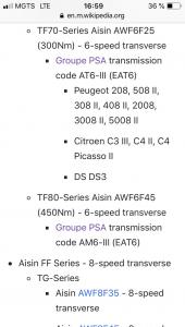

Поясните, в таблице у П3008 стоит 300Нm у нас же 370 вроде, значит TF-80SC, верно? Вопрос снимается.
300 Нм - у Пежо-3008 (II) с 1,6 HDI (который в РФ не официально не поставляется).
У 2,0 HDI (150 л.с.)  - 370 Нм.
У 2,0 HDI (180 сил) - 400 Нм.
Там на скрине указано, что коробка АТ6-III это продолжение 70 серии Айсин (а конкретно для Пежо-3008 (II) 1,6 бенз и ХДИ - модель TF-71SC). Ставится на авто с максимальным крутящим моментом до 300 Нм.
АМ6-III - это продолжение 80 серии. Ставится на авто с моментом до 450 Нм. Конкретно для Пежо-3008 (II) 2.0 HDI (150 л.с.) - TF-82SC.
Обобщенное "маркетинговое" название для третьей серии Айсин (и АТ6 и АМ6) - EAT6.

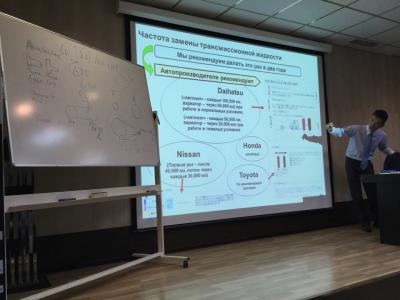

А есть возможность, например, привести рекомендации непосредственно Завода-Изготовителя? Без прелюдий. Что-то типа "AW устанавливает на АКПП TF-80 регламент обслуживания (замены ATF) с интервалом 20 000km"?
что- опять???? :-)
Рекомендации чела из европеского айсина - типа частное мнение ?
что- опять???? :-)
типа да
что- опять???? :-) Рекомендации чела из европеского айсина - типа частное мнение ?
Увы, Игорь, это так.
Уазик показал себя терпеливым, дружелюбным и, безусловно, позитивным собеседником. Но не слишком компетентным. Его рекомендасьон почаще менять масло с фильтром в нашей АКПП можно объяснить только ранними симптомами коронавируса))
в Японию написать , что ли ?
Валяй. Только формулируй свой вопрос не
"- Подскажите, с какой периодичностью следует... и следует ли вообще... и т.д."
а
"- Подскажите, где я могу ознакомится с регламентом обслуживания АКПП моего авто, с какой периодичностью следует... и следует ли вообще... и т.д. Аригатó!"
Это позволит нам получить ссылку на нормативку, а не умозаключения разнообразных, хоть и должностных, лиц.

То, что презентовал японский человек, любопытно.
А вот компетенция автора текста на drive2 вызывает сомнения. Как минимум солидный человек постеснялся бы выкладывать на всеобщее обозрение филькину грамоту "за успешное участие в семинаре". А его речь с элементами от петросяна-задорнова только усугубляет недоверие. Ибо сказано кем-то умным "Хорошо пишет тот, кто хорошо думает".
чел - глава европейского отделения айсин
Человек был из AM-подразделения Aisin, aftermarket то есть
Японских людей - более 130 млн. Почему бы одному из них чего-то там не презентовать? Что он там презентовал - мы уже никогда не узнаем.
