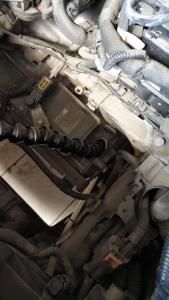

@Sergej.LT,увидеть бы на фото или картинке - где это место соединения тяги
@Sergej.LT, в след году на 40000 - поменяю
На фото отмечено крепление тяги
Изменено пользователем Sergej.LT
Спасибо, посмотрю как-нибудь при ТО... это  сразу видно ?
У меня двигатель 1.2 видно сразу и подход удобный, на дизеле компановку подкопотного прострнства незнаю , но думаю найти будет несложно
