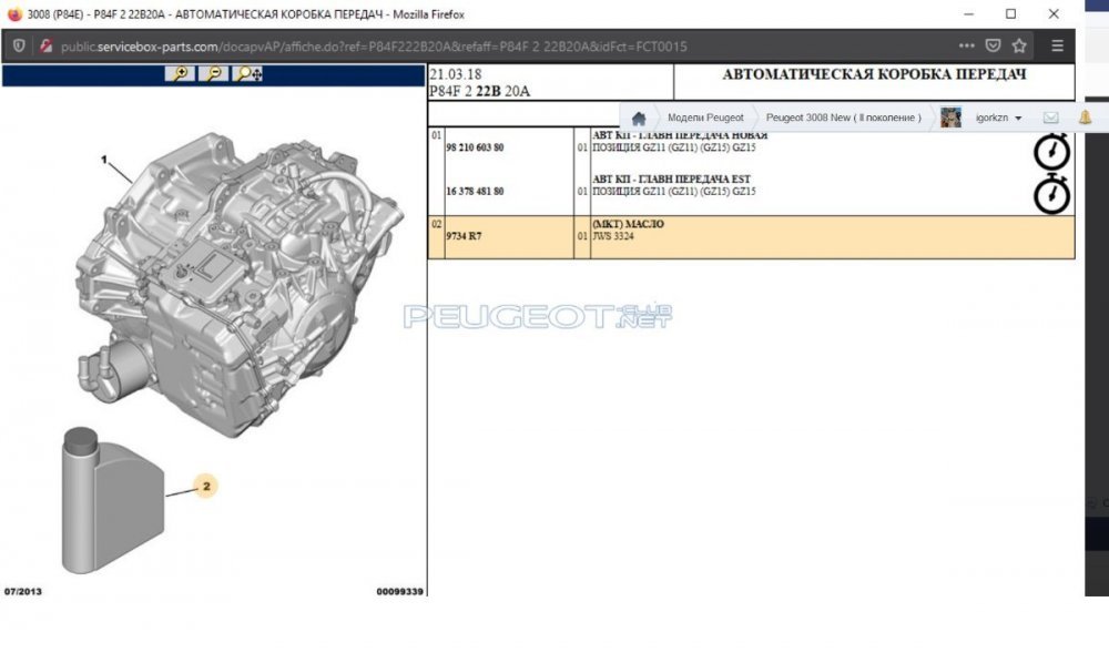

масло JWS3324?
И какое из доступных - аналог ? Инфо на 2м рисунке - верное ?

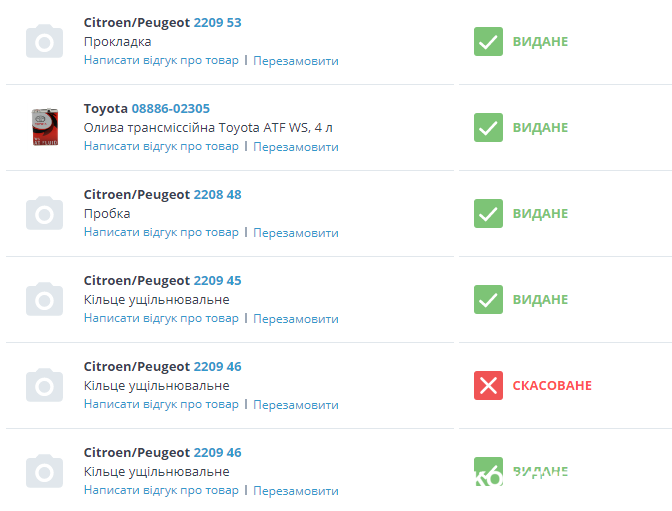

19 минут назад, igorkzn сказал:
чтобы уплотнители новые купить
Это от нашей коробки картинка.
Я именно эти номера и заказывал.  На всякий случай можно еще пробку картера купить про запас 2208 48.
Пишут бывает шлицы слизываются на ней.
Изменено пользователем Gavrik
