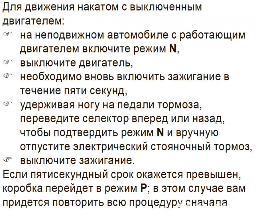

Подскажите пож.алгоритм действий после которых коробка оставалась в нейтральном положении при заглушенном двигателе
1 час назад, mongol-83 сказал:
Заглушить, включить опять зажигание, поставить нейтраль, заглушить.
Тоже и с ручником можно.
Изменено пользователем Gavrik
1 час назад, Gavrik сказал:
Немного сложнее
Но даже имея данную инструкцию, для достижения желаемого необходим определённый навык.
10 часов назад, Grizzly сказал:
Немного сложнее
в каком случае бывает движение накатом при неработающем движке ? При буксировке ? А еще ?
Изменено пользователем igorkzn
ничего сложного в принципе нет..
7 минут назад, igorkzn сказал:
в каком случае бывает движение накоатом при неработающем движке ? При буксировке ? А еще ?
по боксу мы мой авто пихали туда сюда.
46 минут назад, igorkzn сказал:
Игорь! Это франки в книжке написали про накат. Для русского человека следует читать так: "Для позиционирования АКПП в нейтральном положении при неработающем ДВС..." Дальше сами разберёмся))
Возможно.
Но мне это трюк не удался ни разу.
Изменено пользователем AFrol
1 минуту назад, AFrol сказал:
Возможно.
Но мне это трюк ни разу не удавался.
Слабак! У меня получилось на восемнадцатой минуте))
14 минут назад, Grizzly сказал:
Хм...
похоже, мне не хватило всего пары минут усердного труда
Вы че прикалываетесь ? :)
Я написал кстати так просто, потому что вообще элементарно выполняется, единственно что забыл - тормоз надо держать .

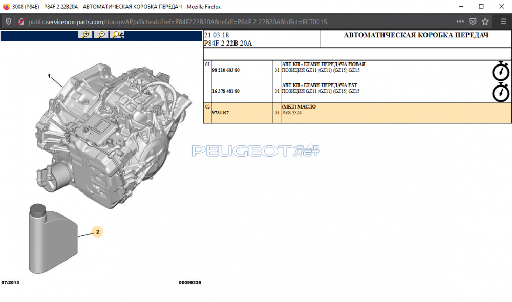

собираюсь менять масло в АКПП
Напомните - у нас какая спецификация (помню 3309 или 3324)..
И менял кто-либо методом замещения (полностью) или на нашей коробке это невозможно и надо только частичным сливом несколько раз делать?
51 минуту назад, igorkzn сказал:
3324.
Я лил тойотовское WS.
3 часа назад, Gavrik сказал:
3324.
как менял?
какие моменты затяжек 2х пробок у нас?
И там перелить - можно ? или сколько заливать = как понять? Мерный щуп есть у нас ?
И надо ли потом к ОД ехать, чтобы произвести адаптацию или какую-то процедуру , чтобы с этого времени новый отсчет пошел ?
Там целая процедура со сливом, заливом, нагревом АКПП до определенной температуры (смотрится по ДиагБоксу или FAPу если он работает) (кажется, до 60 или 70 градусов), сливом излишков, доливом, снова сливом). Адаптацию в принципе делать не нужно, но есть счетчик старения масла, который корректируется через Лексию.
3 часа назад, igorkzn сказал:
как менял?
Снимал воздушный фильтр. Откручивал пробку залива.
Откручивал маленькую пробку, сливалось чуть чуть.
Откручивал большую, сливалось больше.
Закручивал обе нижние пробки.
Из канистры заливал 3,5 литра.  Закручивал пробку залива.
Заводил, прогревал, по все режимам проходил.
откручивал маленькую пробку, ждал пока перестанет даже капать.
 Доливал оставшиеся 0,5 литра.
Опять откручивал маленькую пробку, ждал пока перестанет капать.
закручивал маленькую пробку.
Все.
температуру коробки проверял обычным пирометром . Больше ее нигде не увидишь.

Последний пункт в инструкции по частичной замене масла (после залива нового):
"Инициировать счётчик износа рабочей жидкости (Следуйте процедуре диагностического прибора)".
Вот она адаптация, про которую говорит Алексей Голосов. Т.е. при замене масла нужно иметь подключенную к машине Lexia с работоспособным DiagBox-ом, в котором эта замена масла расписана в виде последовательных пунктов. И кроме счётчика износа раб. жидкости чёрт его знает какие корректировки в процессе замены может делать DiagBox в мозгах коробки....
3008 (P84) - B2CI010YP0 - 54 - 31_08_2017 - Слив-заполнение-доведение до нормы уровня _ Автоматическая коробка передач.pdf
Изменено пользователем philmuson
25 минут назад, philmuson сказал:
Или здесь или на драйве кто то смотрел это счетчик и написал что он не работает для этих коробок, а остался таким же как и был на древней  AL4.
