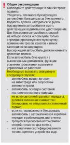

Вот позиция PSA по этому вопросу (из инструкции по эксплуатации):
похоже, что никакого способа нет...
