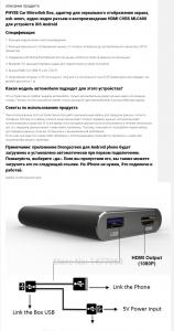

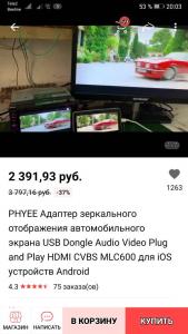

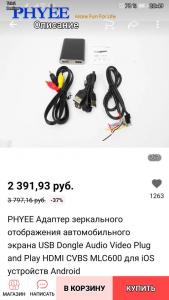

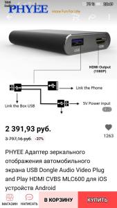

Интересно такое к нам подойдёт? Screenshot_20200411_200304_com.alibaba.aliexpresshd.jpeg
