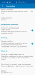

Самсунг s10+. Заявлен как поддерживающий эту технологию на сайте андроид авто.
В меню тоже есть такая настройка.

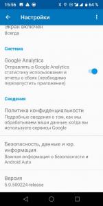

у меня в телефоне в меню  нет такого "передача на экран автомобиля" :-(
А где вы в меню BT такое увидели? У меня там кажется тоже нет, я через Android Auto приложение пытался.
у меня в телефоне в меню BT нет такого "передача на экран автомобиля" :-(
а...да, в меню Андроид авто - нет беспроводной передачи на экран авто
Я чуть выше написал как можно попробовать включить через режим разработчика. Попробуйте так.
Ок, спасибо

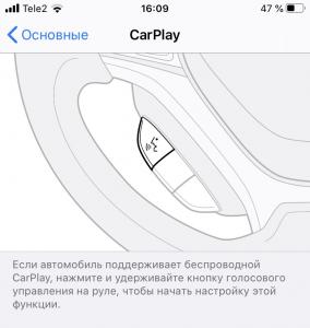

Carplay вот чего пишет. Кто-нибудь пробовал?
Я пробовал, у меня не получилось, запускается голосовое управление.
На андроиде тоже самое. Не сработало.
