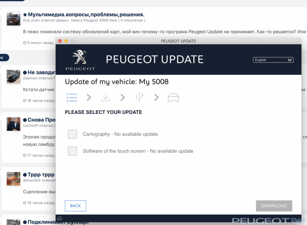

Rull_orion Опубликовано: 23 июля 2020 Поделиться Опубликовано: 23 июля 2020 В пежо поменяли систему обновлений карт, мой вин почему-то програма Peugeot Update не принимает. Как-то решается? Или конец обновлениям? Ссылка на комментарий Поделиться на других сайтах Больше способов поделиться...
Grizzly Опубликовано: 23 июля 2020 Поделиться Опубликовано: 23 июля 2020 12 минут назад, Rull_orion сказал: В пежо поменяли систему обновлений карт, мой вин почему-то програма Peugeot Update не принимает. Как-то решается? Или конец обновлениям? Пока изменений не вижу. Правда и пользы - ноль. Ссылка на комментарий Поделиться на других сайтах Больше способов поделиться...

bandr Опубликовано: 23 июля 2020 Поделиться Опубликовано: 23 июля 2020 41 минуту назад, Grizzly сказал: Пока изменений не вижу. Правда и пользы - ноль. а пока и нет изменений. и ПО и карты пока еще старые на нас, видимо что-то сурово их сглючило Ссылка на комментарий Поделиться на других сайтах Больше способов поделиться...
