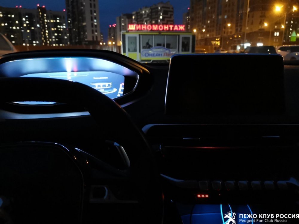

Denis.kazan Опубликовано: 18 ноября 2020 Поделиться Опубликовано: 18 ноября 2020 (изменено) Уважаемые форумчане. Нужна помощь. Погас монитор на торпеде. Первый раз около недели назад вылечил отключением АКБ. Сейчас не получается. Может кто сталкивался? Что может быть? Изменено 18 ноября 2020 пользователем Denis.kazan Ссылка на комментарий Поделиться на других сайтах Больше способов поделиться...
antoshka32161 Опубликовано: 18 ноября 2020 Поделиться Опубликовано: 18 ноября 2020 (изменено) 2 минуты назад, Denis.kazan сказал: Уважаемые форумчане. Нужна помощь. Погас монитор на торпеде. Первый раз около недели назад вылечил отключением АКБ. Сейчас не получается. Может кто сталкивался? Что может быть? Иногда бывает такое. Я в таких случаях зажимаю крайнюю левую кнопку на пианино (которая музыку/радио включает) пока не начнется перезагрузка ГУ. Кстати, вроде у нас есть возможность через меню выключить экран, сам ни разу не пользовался, но на тест драйве показывали. Изменено 18 ноября 2020 пользователем antoshka32161 Ссылка на комментарий Поделиться на других сайтах Больше способов поделиться...
Denis.kazan Опубликовано: 18 ноября 2020 Поделиться Опубликовано: 18 ноября 2020 1 минуту назад, antoshka32161 сказал: Иногда бывает такое. Я в таких случаях зажимаю крайнюю левую кнопку на пианино (которая музыку/радио включает) пока не начнется перезагрузка ГУ. Спасибо, попробую. Ссылка на комментарий Поделиться на других сайтах Больше способов поделиться...

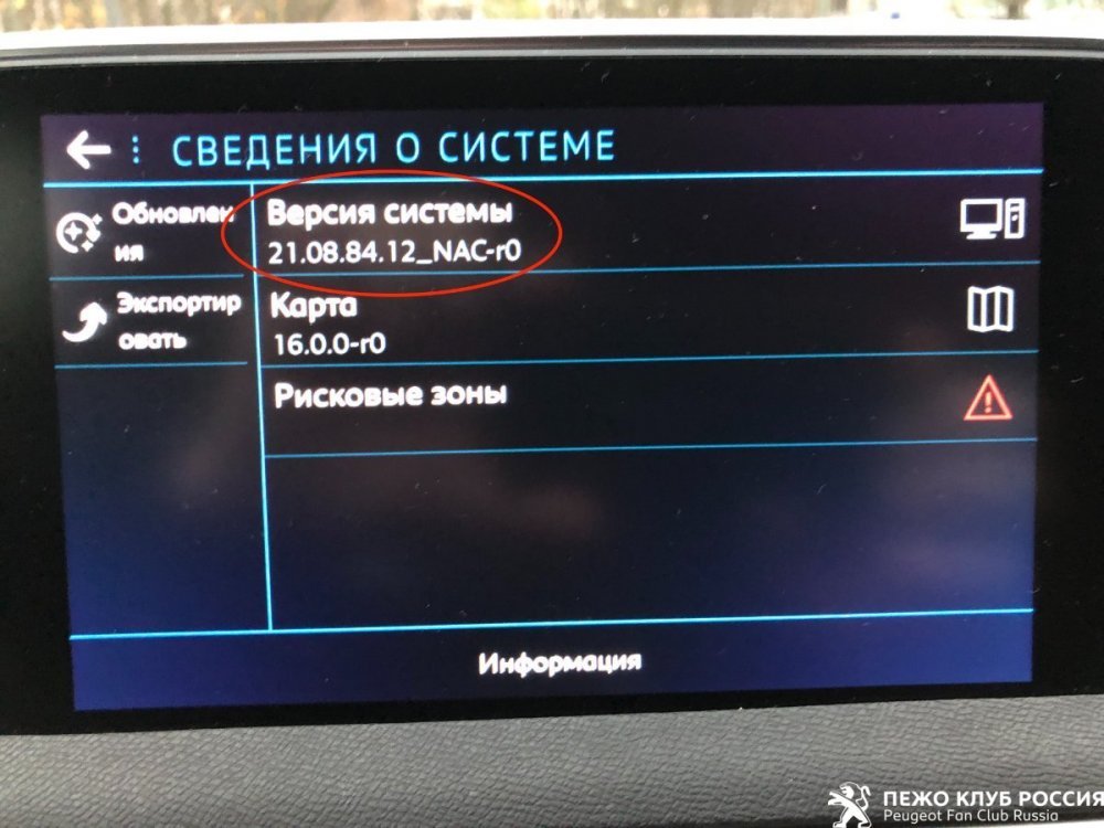

Grizzly Опубликовано: 18 ноября 2020 Поделиться Опубликовано: 18 ноября 2020 По пунктам. 10 минут назад, Denis.kazan сказал: Как проверить? Версия прошивки указана в "СВЕДЕНИЯХ О СИСТЕМЕ" ГУ. Выглядит примерно так 14 минут назад, Denis.kazan сказал: Как обновить? Либо ввести свой VIN на любом европейском сайте в разделе обновлений карт/системы (например, здесь), после закачки есть подробная инструкция по установке. Либо установить на комп PeugeotUpdate, там будет всё понятно без инструкций)) Ссылка на комментарий Поделиться на других сайтах Больше способов поделиться...

Denis.kazan Опубликовано: 19 ноября 2020 Поделиться Опубликовано: 19 ноября 2020 22 часа назад, antoshka32161 сказал: Иногда бывает такое. Я в таких случаях зажимаю крайнюю левую кнопку на пианино (которая музыку/радио включает) пока не начнется перезагрузка ГУ. Кстати, вроде у нас есть возможность через меню выключить экран, сам ни разу не пользовался, но на тест драйве показывали. Нет реакций. Ссылка на комментарий Поделиться на других сайтах Больше способов поделиться...
antoshka32161 Опубликовано: 19 ноября 2020 Поделиться Опубликовано: 19 ноября 2020 2 минуты назад, Denis.kazan сказал: Нет реакций. С самой заводки авто экран не включается или гаснет в последствии? Ссылка на комментарий Поделиться на других сайтах Больше способов поделиться...
Denis.kazan Опубликовано: 19 ноября 2020 Поделиться Опубликовано: 19 ноября 2020 5 минут назад, antoshka32161 сказал: С самой заводки авто экран не включается или гаснет в последствии? Ничего. Всегда тёмный экран. Ссылка на комментарий Поделиться на других сайтах Больше способов поделиться...
