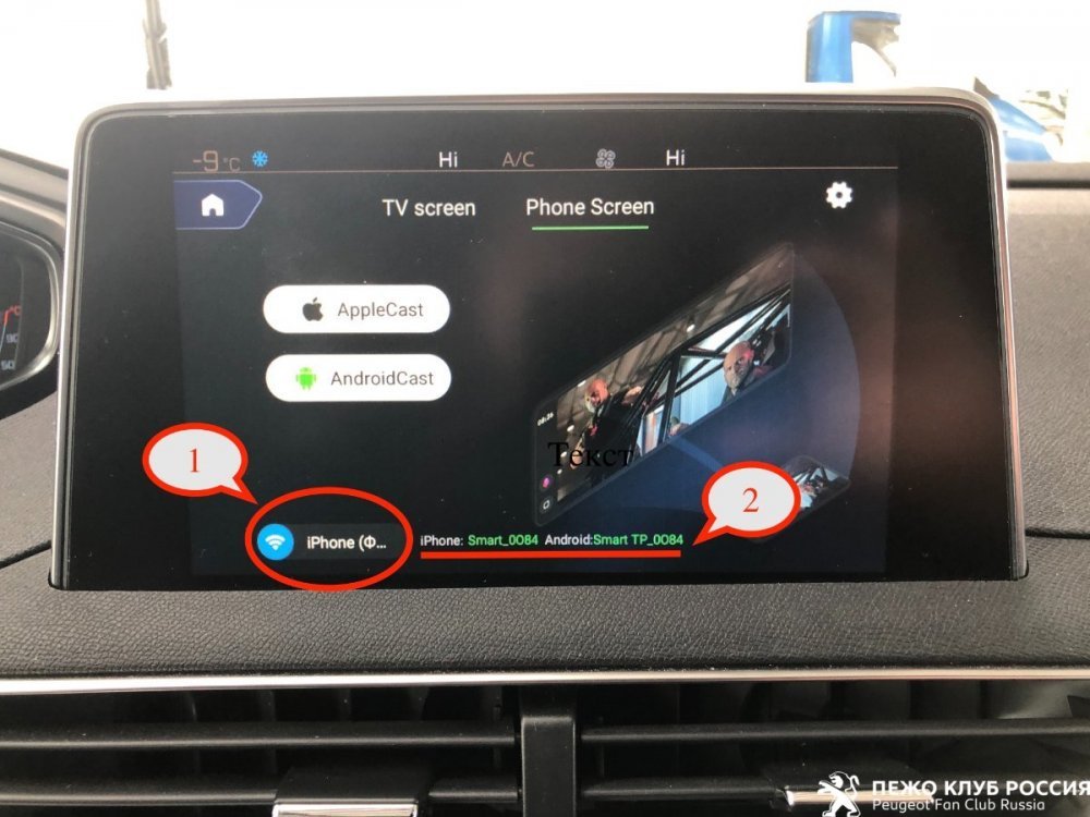

У меня по Wi-Fi (цифра 1);
8 минут назад, zuka сказал:
некоторые работают с яблоком и с телефонами на андроид не коннектятся
У меня предусмотрена возможность подключения смартфонов на обеих ОС (цифра 2).
20 часов назад, Grizzly сказал:
Что-то я так и не понял, айфон надо к этой коробочке проводом подключать или беспроводное подключение?
9 минут назад, Vitalson сказал:
Проводом подключаем коробочку к USB порту ГУ. Остальное - по воздуху, в этом и смысл сего девайса.
