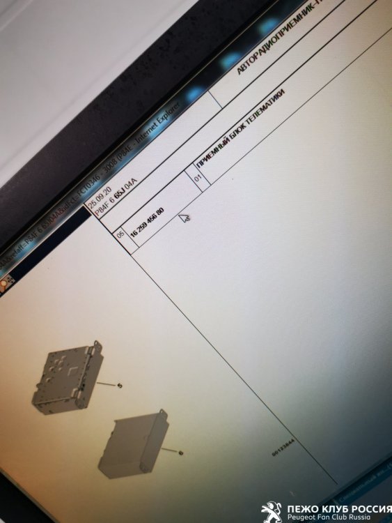

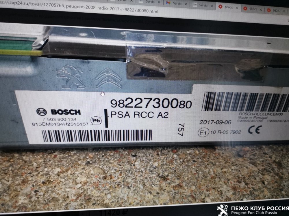

Уважаемые спецы, есть ещё вопрос. Официалы говорят, что надо менять блок телематики с референс номером как на картинке.
Но после снятия блока этих цифр совсем нет на запчасти, как на следующем фото. В чем хитрость? Или не всегда референс бывает на самой запчасти?
19 минут назад, Denis.kazan сказал:
даже больше скажу, его там никогда не бывает.
На голове производственный код, он не тождественен коду компонента, ка запасной части.
