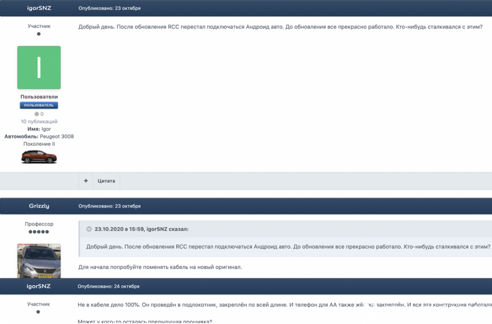

Эта версия должна поддерживать Android Auto. Пробовали сбросить настройки Android Auto в телефоне, удалить ранее подключенные автомобили, и по новой подключиться?

Любая версия, которая встала на ГУ, поддерживает АА. В том то и дело, что автору было предложено проверить подключение телефона. Но такой вариант его не устраивает, ибо до обновления вся эта шармань работала, и даже была надёжно зафиксирована.
Да 100% АА в телефоне поновой запросил разрешения, надо просто нажать да-да-да. Я выше уже писал....
Я конечно понимаю и Вы на данном форуме профи... Перепробовали все прошивки к ГУ и у Вас проблем никогда не было. Рад за Вас. Могли и не комментировать проблему. От того, что Вы язвите проблема не решается...
Извините, но читая некоторые темы на этом форуме...
Спасибо за подсказки. АА снёс, ГУ сбросил, перезагрузил, АА установил. Разрешил все ему. Проверил разрешения. Даже не знаю что ещё. Кабеля менял, порты менял. При подключении к ГУ на телефоне запускается АА и работает не ругаясь какими-нибудь ошибками. Осталось только телефон перешить...

Бросьте, я не язвлю. Может попробовать другой тлф подключить?
Попробую. Всё остальные телефоны Xiaomi и с двойным профилем к сожалению. Поищу у кого-нибудь...

При подключении телефона по bluetooth и выборе в меню ГУ Android Auto что-нибудь происходит? Проверьте настройки Android Auto пункт "Ранее подключенные автомобили".

Проблема была в стечении обстоятельств. АА были выданы все разрешения на запросы. И телефон устанавливался в низ подлокотника экраном к стенке. А АА при подключении что-то спрашивал типа Начать или подобное. Предполагая это разбирал тоннель и подключался другими кабелями напрямую к усб разъему. И вот в этом была засада. Ещё при первоначальной настройке заметил, что кабели не все у меня хорошие (микро усб уже не использую), поэтому попробовав опять, что попалось под руку, поплелся в магазин. Но вот незадача - он тоже оказался не рабочим нормально, соответственно не коннектился. Т. к. коробку разорвал, купил ещё один по заверениям продавца очень качественный кабель. Вообщем уже это начало сильно бесить. Занялся поиском комплектных кабелей от телефонов. И у друга нашёлся новенький тонюсенький кабель от древнего леново. Подключаюсь им и алилуя - АА выдаёт сообщение и все работает. Ставлю обратно в подлокотник и все ок.
Всегда придеоживался принципа: не обновляй, что стабильно работает. Нет же полез. :)
Всем спасибо за советы и ровных дорог
Не помню писал ли в этой теме, но у меня при первом после покупки авто подключении АА, он не заработал с родным от телефона проводом...и ещё с несколькими фирменными проводами не заработал (я их перебирал, т.к. в инструкции написано, что АА очень чувствителен к качеству кабеля). Так вот заработала дьявольская прога только с кабелем от древнего планшета Asus, подчёркиваю: древнего и китайского, также как и у вас древний Lenovo. Это уже статистика

А то Вы уже на нас всех собак спустили, а Вам лишь назвали наиболее распространённую причину.
Ну вот, всё хорошо, что хорошо кончается))
Именно стечение обстоятельств! Кабель замурованный отличный и я в этом уверен. А комментарии форумчан по теме, кроме Вашего.

Каких обстоятельств-то? Из Вашего недавнего коммента следует, что Вы поменяли кэйбл не "тонюсенький от древнего леново" и приложение заработало. Вам с самого начала предложили найти подходящий кабель! И сразу наступит аллилуйя и нужное "стечение обстоятельств"! Вы же с упорством, достойным лучшего, утверждали, что дело 100% не в кабеле, а в злобном обновлении RCC))

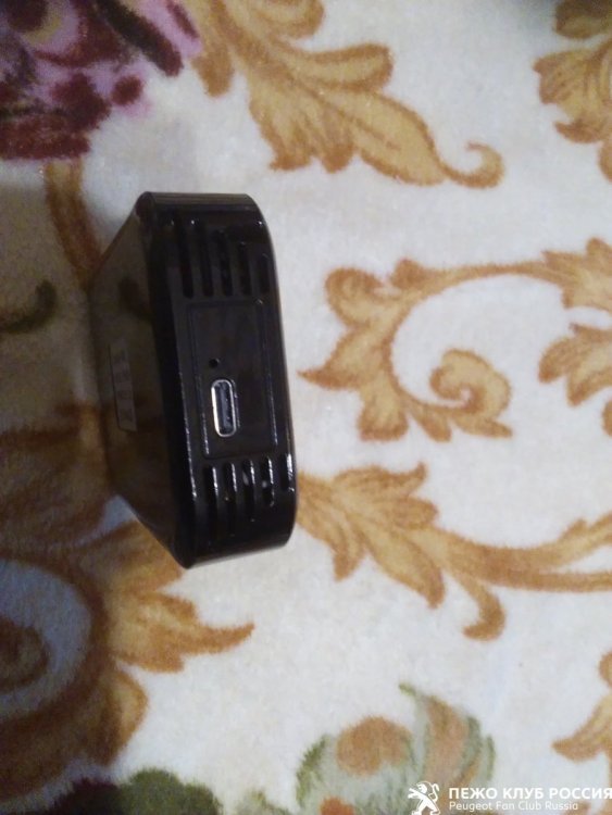

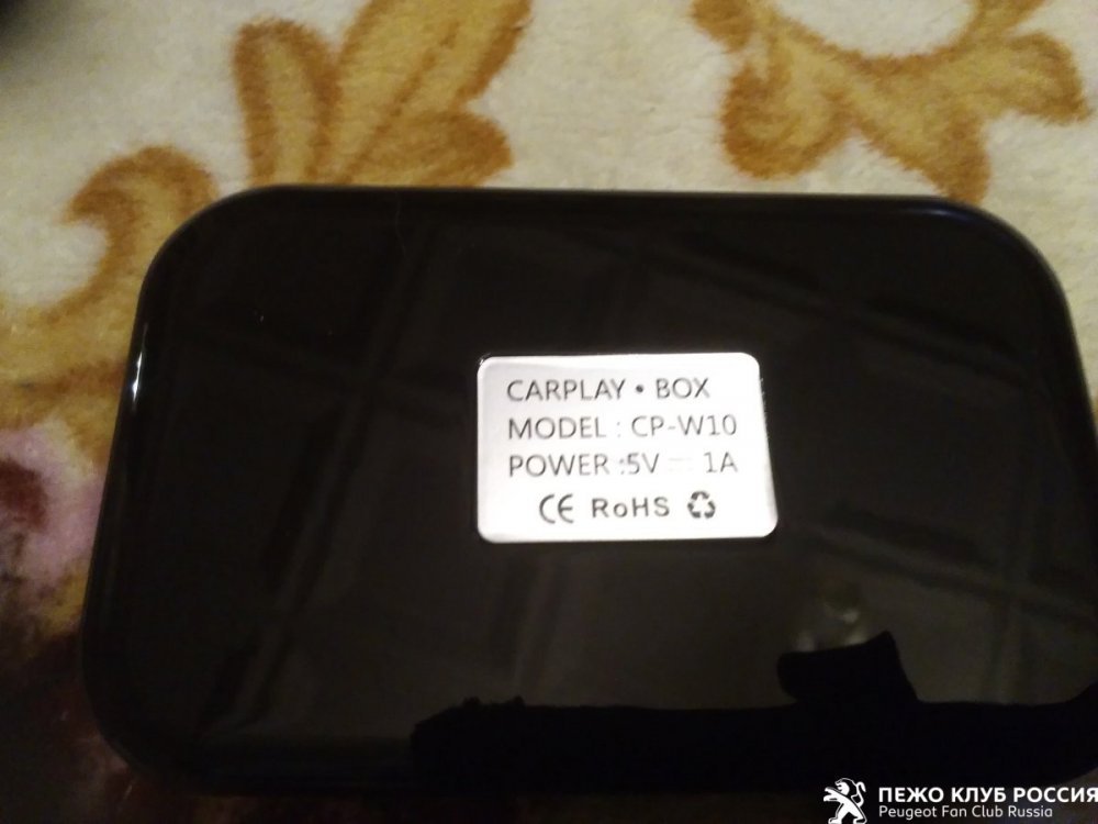

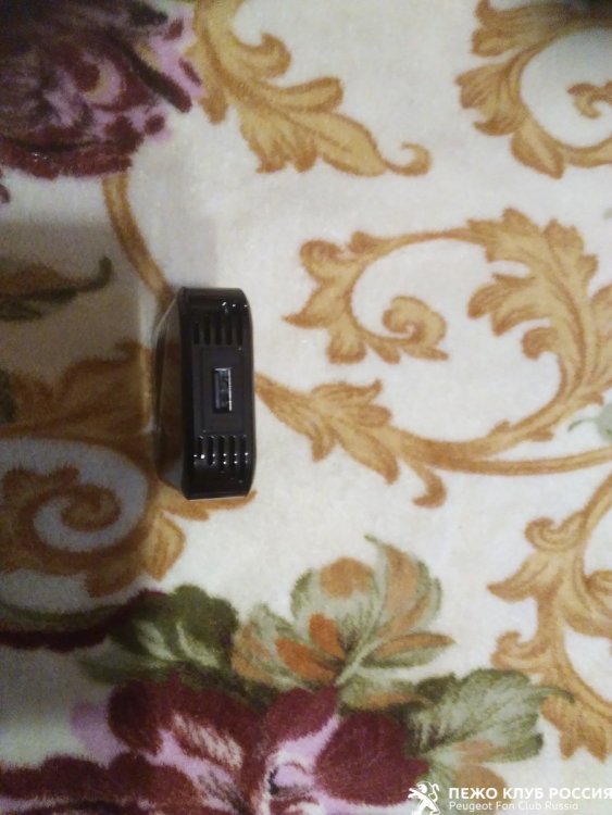

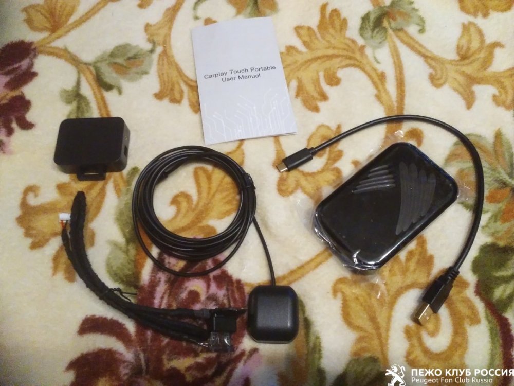

Сегодня забрал на почте коробочку CarPlay, о которой писал выше и давал ссылку на неё. При подключении к USB машины активировался значок CarPlay на дисплее ГУ и высветилось меню коробочки, русский язык в настройках имеется. Фото экрана позже. Имеется блок GPS и провода для подключения его к коробочке.

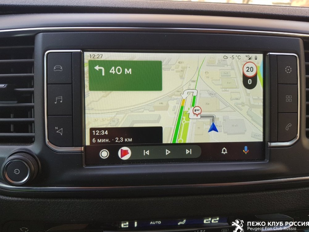

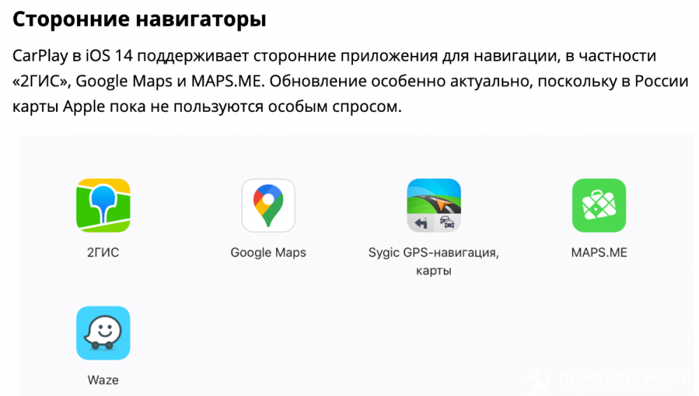

41 минуту назад, Ksen -75 сказал:
В АА доступна бетта от 2 Gis ..
В CapPlay - аналогично
Ну в АА все сложнее)
Там только Google и Waze.  2ГИс  в тестовом режиме, Яндекс на стадии переговоров ?
