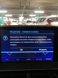

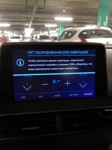

Кузьмич0810 Опубликовано: 28 мая 2020 Поделиться Опубликовано: 28 мая 2020 Если не сложно можно скрин какой нибудь, немогу никак понять что за кнопка Клавиша с изображением трубки. Сфоткал что телефон пишет. Ссылка на комментарий Поделиться на других сайтах Больше способов поделиться...
Pashechkin Опубликовано: 28 мая 2020 Поделиться Опубликовано: 28 мая 2020 (изменено) Клавиша на рояле с изображением трубки телефона. После на странице с клавиатурой набора номера нажать в левом нижнем углу, откроется меню выбора приложений. Телефон должен быть подключен по Bluetooth, после выбора Android Auto подключить USB кабель.Картинки не нашел. Изменено 28 мая 2020 пользователем Pashechkin Ссылка на комментарий Поделиться на других сайтах Больше способов поделиться...
Кузьмич0810 Опубликовано: 30 мая 2020 Поделиться Опубликовано: 30 мая 2020 Аааа спасибо большое, а я в телефоне искал эту кнопку))Клавиша на рояле с изображением трубки телефона. После на странице с клавиатурой набора номера нажать в левом нижнем углу, откроется меню выбора приложений. Телефон должен быть подключен по Bluetooth, после выбора Android Auto подключить USB кабель.Картинки не нашел. Ссылка на комментарий Поделиться на других сайтах Больше способов поделиться...
Кузьмич0810 Опубликовано: 30 мая 2020 Поделиться Опубликовано: 30 мая 2020 Спасибо, все заработало Ссылка на комментарий Поделиться на других сайтах Больше способов поделиться...
