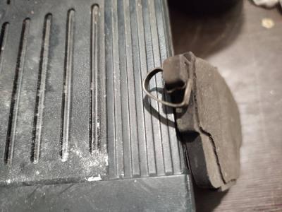

Bragg Опубликовано: 17 января 2020 Поделиться Опубликовано: 17 января 2020 напомните плиз - наши колодки не будут пищать, когда минимум будет ?Мои пищали, на фото видно из-за чего Ссылка на комментарий Поделиться на других сайтах Больше способов поделиться...
igorkzn Опубликовано: 17 января 2020 Поделиться Опубликовано: 17 января 2020 ок, родные имеют.. а вот неоригинал тут ставят - он имеет пищалки ? Ссылка на комментарий Поделиться на других сайтах Больше способов поделиться...

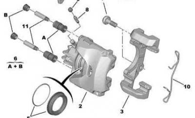

chizhik_pyzhik Опубликовано: 21 января 2020 Поделиться Опубликовано: 21 января 2020 Звонил ОД. Сказал что вымыло смазку в направляющих. Набилась грязь. Они все помыли и смазали. Хм... завтра поеду- проверю, не скрипит ли.какая смазка? из каких направляющих? Как вымыло?изначально там нет никакой смазки! А вообще на сиде я еще регулярно пальцы смазывал, а то однажды один закис так, что пневмопистолетом еле достали.тут пальцы в резиновых втулках, т.е. практически полностью в резиновом чехле, чего и как там закиснуть может? ))зеркало пальца может начать коррозировать вот это может стать проблемой, но тут смазка не особо поможет, Ссылка на комментарий Поделиться на других сайтах Больше способов поделиться...
Alex_G Опубликовано: 21 января 2020 Поделиться Опубликовано: 21 января 2020 (изменено) тут пальцы в резиновых втулках, т.е. практически полностью в резиновом чехле, чего и как там закиснуть может? ))зеркало пальца может начать коррозировать вот это может стать проблемой, но тут смазка не особо поможет, Даже спорить не буду, ибо еще туда даже не лазил ))) Изменено 21 января 2020 пользователем Alex_G Ссылка на комментарий Поделиться на других сайтах Больше способов поделиться...
chizhik_pyzhik Опубликовано: 22 января 2020 Поделиться Опубликовано: 22 января 2020 (изменено) Даже спорить не буду, ибо еще туда даже не лазил )))так сервис бокс же есть A - сами гильзы (резиновые)B - пробки/заглушки Изменено 22 января 2020 пользователем chizhik_pyzhik Ссылка на комментарий Поделиться на других сайтах Больше способов поделиться...

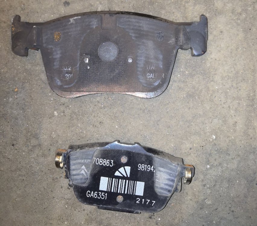

igorkzn Опубликовано: 10 февраля 2020 Поделиться Опубликовано: 10 февраля 2020 в каталоге Aisin (чья коробка у нас) обнаружил, что колодки айсиновские еще нам подходят:Перед Номер артикул BPPE-1022 Статус артикула Нормальный Упаковочная единица 1 Количество в упаковочной единице 1 EAN-номер 5411450741767 Критерии Место установки передний мост для тормозного диска диаметром 304 мм для производителя ATE Ширина 155,2 мм Толщина 17 мм высота 70,5 мм зад 1й вариант Номер артикул BPPE-2013 Статус артикула Нормальный Упаковочная единица 1 Количество в упаковочной единице 1 Критерии Место установки задний мост для тормозного диска диаметром 268 мм для производителя BOSCH Датчик износа без датчика износа провер. знач. ECE R90 IN PROGRESS Колебания с амортизатором колебаний Толщина 17,5 мм Ширина 1 98,9 мм Высота 1 53,4 мм Ширина 2 98,9 мм Высота 2 50 мм 2й вариант Критерии Место установки задний мост для тормозного диска диаметром 290 мм для производителя BOSCH Датчик износа без датчика износа провер. знач. ECE R90 IN PROGRESS Колебания с амортизатором колебаний Толщина 17,5 мм Ширина 1 105,9 мм Высота 1 55,3 мм Ширина 2 105,9 мм Высота 2 51,8 мм Номер артикул BPPE-2014 Статус артикула Нормальный Упаковочная единица 1 Количество в упаковочной единице 1 какой размер на зад - правильный ? Ссылка на комментарий Поделиться на других сайтах Больше способов поделиться...
