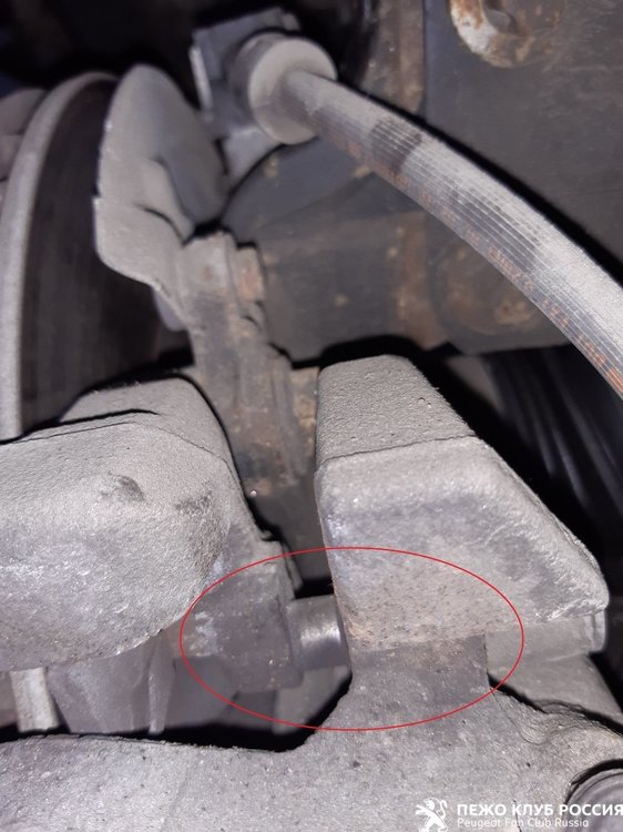

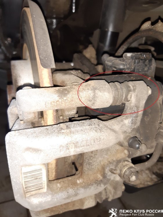

_mvm_ Опубликовано: 12 декабря 2022 Поделиться Опубликовано: 12 декабря 2022 Для общего развития добавлю фото передних и задних тормозных механизмов 3008/5000 II. Конструкции разные. Обведен направляющий палец. Перед: Зад: 1 Цитата Ссылка на комментарий Поделиться на других сайтах Больше способов поделиться...

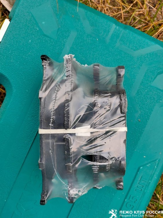

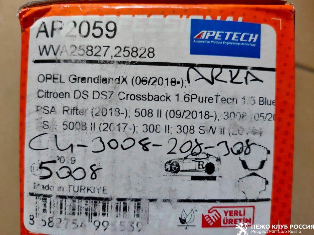

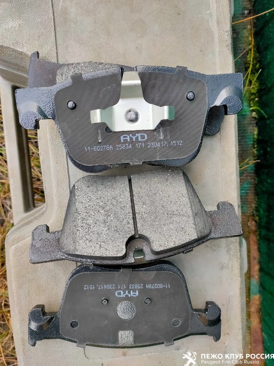

Виктор575 Опубликовано: 10 октября 2023 Поделиться Опубликовано: 10 октября 2023 (изменено) Всем, привет! Отдыхал в сентябре в Турции, заодно прикупил тормозные колодки. Передние AYD за 1700, задние Apetech 1500 вышли. На коробке помимо номера детали для Турции, ещё указан код for 1619791180. А это код колодок Eurorepar. Задние ещё не менял, так как ещё миллиметров 5 остаток. Посмотрел на выходных, меняя резину. Передние установил. Разницы с родными не почувствовал, не пищат. Экстремально тормозить на шипах не пробовал. Как альтернативу, могу рекомендовать. Это задние Изменено 10 октября 2023 пользователем Виктор575 Грамматика 0 Цитата Ссылка на комментарий Поделиться на других сайтах Больше способов поделиться...
