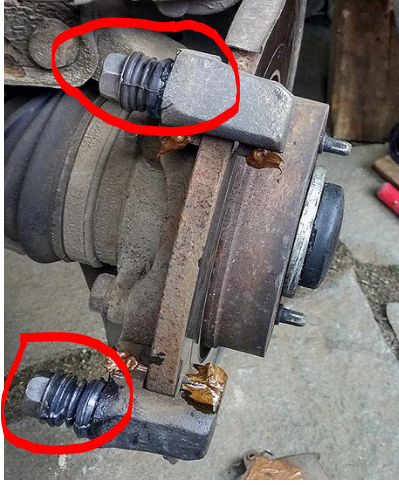

Появился скрежет, хруст при торможении с вывернутыми колесами. Скрип тоже никуда не делся. Вылезло после ТО. Все детали еще заводские. Похоже все таки не только почистили, но и что-то смазали. Сегодня беседовал с мастером в axis. Показал картинки из интернета про направляющие АТЕ. Получил ответ: "Всё равно смазываем". Вах... Посмотрим, смогут ли теперь убрать проблему.
17.08.2022 в 13:12, _mvm_ сказал:
Итог. 2 заезда к разным дилерам: Всё ок, проблем нет. Деньги уплачены, а хруст остался. Да и писк исчезать был не намерен.

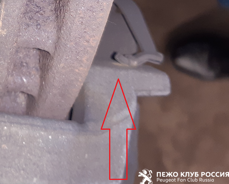

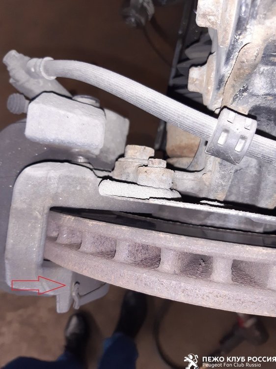

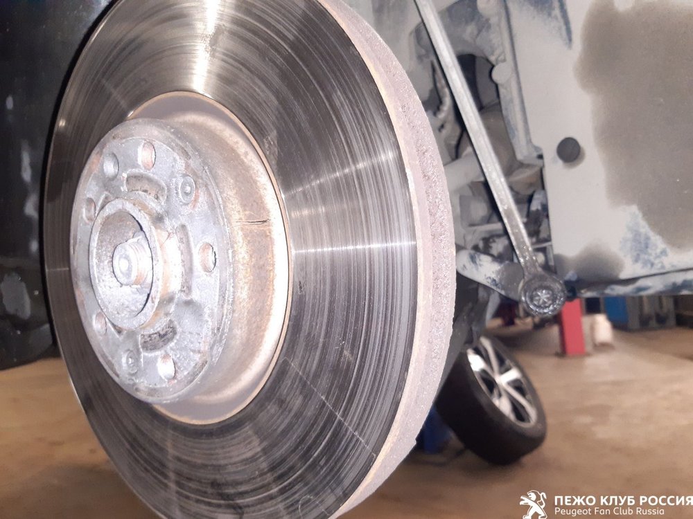

Поехал в другое место и делал так:
Было                                                                                                                                 Стало
20220904_173344.thumb.jpg.1a231692e2c16b4d77643875cf7911b6.jpg     20220904_175818.thumb.jpg.71f24f9e1742a2068e5461d4be716172.jpg

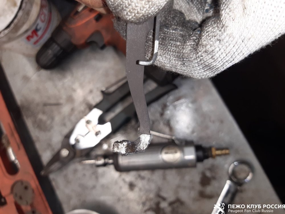

Предположительный источник хруста прижимная пружина, стрелкой обозначено место трения, видна потертость:
20220904_172549.thumb.jpg.2b8b054fd0f7ae046fe15b4c0793f751.jpg  20220904_172314-2.thumb.jpg.3610cda8eca2ccf2ee0384ec793cc0c8.jpg  image.png.174bcb42b175bb520646341ff611a765.png
Теперь писка нет, хруста нет.

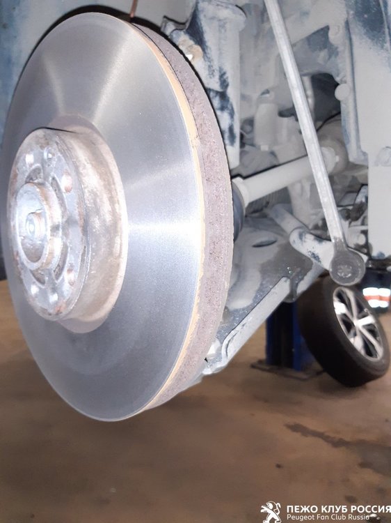

Поменял задние колодки где-то с месяц тому.На прошлой неделе приехал на то, мастер озвучил,что задние колеса подтормаживают при прокручивании.Консилиум провели ещё с одним мастером и мастером-приемщиком,вердикт-криминала нет.
Стал наблюдать за тормозами,а т.к. кроме пальцев измерительных приборов не нашлось,то стал на ощупь определять температуру тормозных дисков после поездок.За около десяти измерений десять из них показали теплые или горячие передние и девять ой бл... раскаленные задние.Однажды были тёплыми, почему -только догадки.Все поездки по городу с городскими скоростями без резких торможений.
При замене колодок:
-развели компом
-заменили.Следов коррозии не увидели где она могла появиться.
-компом не сводили и ручника калибровку не делали,диагност пощелкал клавишей ручника, всё.
Сегодня сняли колеса, осмотрели.Перекосов нет ,в механической части криминала не видно,колеса(эффект присутствия мастера) крутились бодрее,чем пять дней назад.Компом ошибок не нашли, провели инициализацию типо после замены суппорта.
Приезжаю домой(10 км), задние диски-рука не терпит.
Вопросы из этой простыни вытекают...
Должны ли задние тд греться сильнее передних и это без активных торможений?
И кто сталкивался с подобным и куда копать?

И ещё.Не первое то уже,пятое.Но баг с туговато крутящимися колесами вылез после замены задних колодок.до этого тоже колесья крутили и ничего подозрительного...После-не значит вследствии, но хронология такая какая есть...
Осталось прокатиться по трассе не давя на тормоз и остановиться без торможений.Если при этом будут диски горячие-100% надо будет врубать панику)))
И если кому не напряжно пощупать диски после поездки и сравнить перед/зад,буду признателен за инфу.

Подклинивают пальцы на суппортах, надо разобрать суппорт и протеретьи смазать пальцы. Я сам это делаю. Не спеша за 30-40 минут. Почему подклинивают - ездили по лужам и они воды насосали. Поржавели.
1 час назад, Boris 29 сказал:
Я бы сделал по-другому. В сервисе попросил бы приподнять на подъемнике, на заведенном авто нажать и отпустить тормоз, затем повращать руками все 4 колеса. Должны легко крутиться, разницы между передними и задними быть не должно. Можно повторить тест несколько раз.
При замене колодок, когда старые были сняты, стоило руками подвигать суппорт по всему диапазону, двигаться должен легко.
