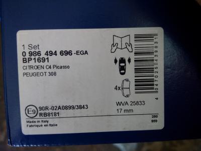

bosch 0986494696

передние колодки TRW - GDB2193 (по ВИНу) совместимые GDB2035 (Citroen Picasso II и Peugeot 308 II); BOSCH 0 986 494 696; BREMBO P 61 135
