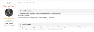

Grizzly Опубликовано: 8 апреля 2019 Поделиться Опубликовано: 8 апреля 2019 мне кажется ты заблуждаешься,Вряд ли, правда давно дело было Вот навскидку копнул ситрофорум. Мнение уважаемого человека)) Ссылка на комментарий Поделиться на других сайтах Больше способов поделиться...

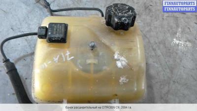

bandr Опубликовано: 11 апреля 2019 Поделиться Опубликовано: 11 апреля 2019 Хочешь сказать инфа. о недостаточном уровне ОЖ выводилась на экран?загоралась лампочка и комп писал что недостаточный уровень оной.Датчик в бачке расширительном стоялНу или вот С8 картинку нашел с датчиком Ссылка на комментарий Поделиться на других сайтах Больше способов поделиться...
