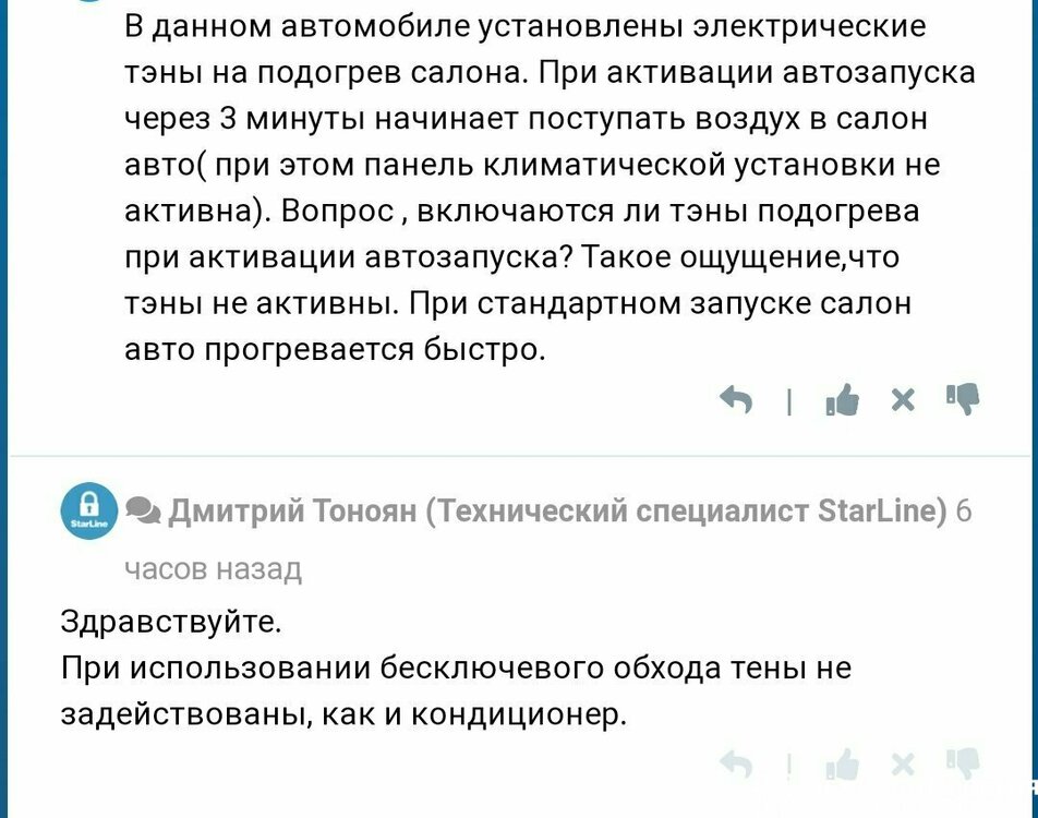

Менял от максимальных до автоматических. Есть подозрения ,что тэны не активны приавтозапуске ,так же как и панель климата.
Вот и ответ поступил от технического специалиста СтарЛайн.Screenshot_20211116-171047.thumb.jpg.fab3d4b5e4c3f6ede68addd2df2e2150.jpg

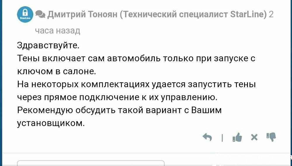

Т.е. чтобы тены включить - надо заглушить АЗ и завестись штатно? Вам конечно виднее, но "нам такой хоккей не нужен" (с)

Дилер мне тоже самое сказал).Таноян так - то специалист сервисного центра). Не думаю,что он не в курсе как работает автозапуск :).Не активна значит- при автозапуске тёмный экран.

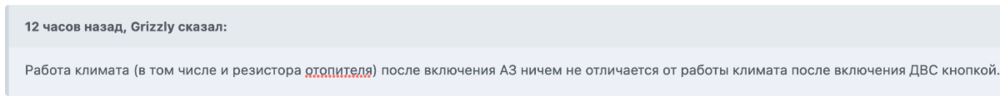

И как Вы определили работу тэнов?
Видимо так:
Но так реализовано именно в моём случае.
1 час назад, Павел П сказал:
У меня стёкла тоже оттаивают ,это не говорит о работе тэнов.
А о чём это говорит? О том, что в мороз
