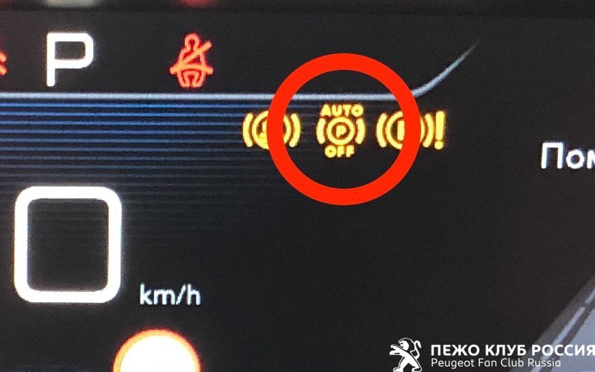

Grizzly Опубликовано: 14 января 2021 Поделиться Опубликовано: 14 января 2021 59 минут назад, AFrol сказал: На предыдущем C5 не отключал электронный стояночный тормоз 6 лет. Ничего никуда не примерзало. Не отключаю и сейчас. На предыдущих С5 и 3008 всегда отключал на зиму автоматическое включение стояночного тормоза. Отключаю и сейчас. Ничего никуда не укатилось. Ссылка на комментарий Поделиться на других сайтах Больше способов поделиться...
Кира3008 Опубликовано: 14 января 2021 Поделиться Опубликовано: 14 января 2021 25 минут назад, Grizzly сказал: На предыдущих С5 и 3008 всегда отключал на зиму автоматическое включение стояночного тормоза. Отключаю и сейчас. Ничего никуда не укатилось. на табло за рулем все время горит желтая лампа напоминающая, что отключен авто тормоз стояночный, верно? все время она горит ? Ссылка на комментарий Поделиться на других сайтах Больше способов поделиться...
Grizzly Опубликовано: 14 января 2021 Поделиться Опубликовано: 14 января 2021 12 минут назад, Кира3008 сказал: на табло за рулем все время горит желтая лампа напоминающая, что отключен авто тормоз стояночный, верно? все время она горит ? Всё время. Вот эта пиктограмма Ссылка на комментарий Поделиться на других сайтах Больше способов поделиться...

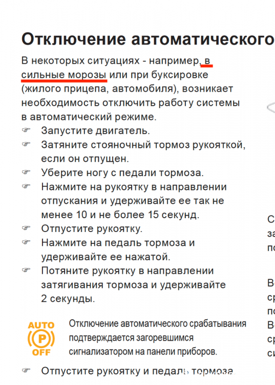

bandr Опубликовано: 14 января 2021 Поделиться Опубликовано: 14 января 2021 15 минут назад, Grizzly сказал: Живу в местности с холодным климатом медведь, в смятении... какие морозы ты считаешь сильными? Я навскидку вот только средние припомню, около 30 минимум Ссылка на комментарий Поделиться на других сайтах Больше способов поделиться...
Grizzly Опубликовано: 14 января 2021 Поделиться Опубликовано: 14 января 2021 1 минуту назад, bandr сказал: медведь, в смятении... какие морозы ты считаешь сильными? Я навскидку вот только средние припомню, около 30 минимум -30 я считаю очень сильными морозами. Но не удивлюсь, если хлюпики-еропейцы, которые составляли мануал, кричат эдемуа уже при -15. И рекомендуют отключить авторучник)) Ссылка на комментарий Поделиться на других сайтах Больше способов поделиться...
Vitalson Опубликовано: 14 января 2021 Поделиться Опубликовано: 14 января 2021 Живу на севере, морозы у нас часто и на 3008 уже третья зима, ручник ни разу не отключал и ничего ни разу не примерзло. На предыдущей машине с МКПП из-за автозапуска надо было ставить машину на ручник, иначе автозапуск не сработает, так же за пять зим ни разу ничего не примерзло. 2 Ссылка на комментарий Поделиться на других сайтах Больше способов поделиться...
_mvm_ Опубликовано: 14 января 2021 Поделиться Опубликовано: 14 января 2021 В сырую погоду, например в дождь или после, несколько раз приходилось утром после ночной стоянки, газуя, срывать прилипшие к дискам задние колодки. После чего авторучник был отключен. На парковке площадка ровная, режима паркинга достаточно. Подозреваю, что зимой теплые диски при определенных условиях (снег, влажность, ветер) за ночь могут капитально приморозить к себе колодки. От климата, конечно, зависит. Ссылка на комментарий Поделиться на других сайтах Больше способов поделиться...
