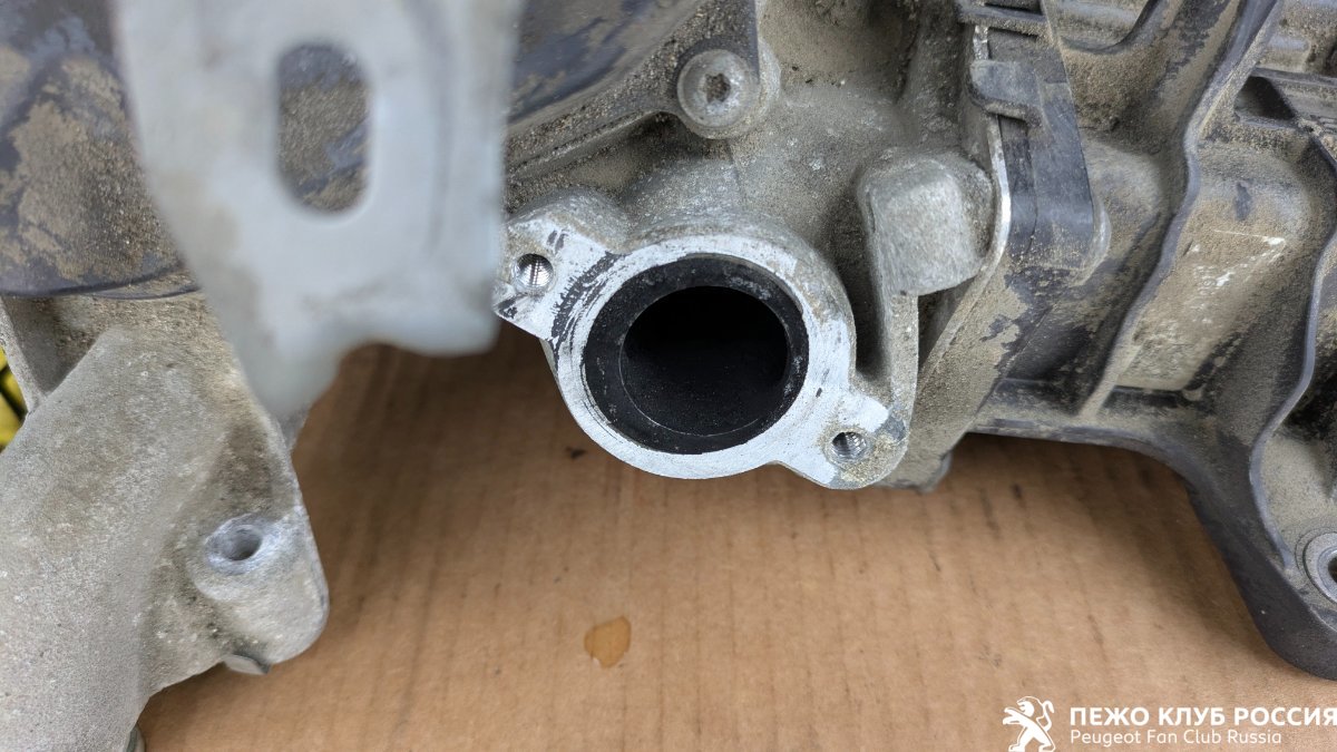

Волдемор Опубликовано: 11 декабря 2024 Поделиться Опубликовано: 11 декабря 2024 11 часов назад, _mvm_ сказал: Познавательно. Внушительный пакет вложений. Похоже катать надо до тысяч 150 км, как, например, у немцев заведено. Потом пусть новый владелец вкладывается. Во сколько обошелся "новый клапан EGR"? 64025 руб. но я с вашим выводом не согласен. Если брать новый П4008 внимательно просмотрите что в нём стоит, он полупустой по сравнению с П3008 европейцем, опять же у меня дизель я стал большим поклонником (2 дизель в автожизни ) и очень доволен, про Китай и писать не буду, я франкофил, потому и вкладываюсь до ....400 бы доездить а там по Ходже Нас.... Вот только мучаюсь, поменять ли масло в АКПП в первый раз... проблема однако. Ссылка на комментарий Поделиться на других сайтах Больше способов поделиться...
Волдемор Опубликовано: 11 декабря 2024 Поделиться Опубликовано: 11 декабря 2024 16 часов назад, Волдемор сказал: Про ДВС итак в возрасте 3,3 года и пробеге 180000 +/- накрылся клапан EGR, умер не сразу с разовым оживлением. и уже окончательным умиранием. Авто ездил как обычно на расход видимо не влияло НО странно необъяснимо начали отказывать: 1 АКК 2 Ограничитель скорости, память сиденья водителя и самое интересное складывание зеркал (когда просто не склд. проходил но это другое). В результате куплен новый клапан EGR в блоке с радиатором я так понимаю здоровая такая штука. В Эксист ждал 1 месяц 65024. Сегодня поставил всё заработало как надо впрочем... завтра проверю складывания зеркал что то не понятно, когда забирал были сложены а позже закрывал не сложились, проверю. Как сие связано не ЗНАЮ докладываю свои наблюдения. На пробеге 190000 км вместе с ТО менял, полностью заменил антифриз, превентивно, радиатор печки поменян на 120 вместе с ремнём ГРМ и решил не экономить заменить полностью что не обязательно сказали и литра хватит но я настоял. Печалька, на 190 пришлось заменить шаровые обе .... хорошо что первый раз чуток не дотянул до 200. На очереди замена силового кабеля, цена примерно такая же ждать месяц. Эолис залит не так давно первый раз на 160 вроде бы, продолжаем движение чего и вам желаю. Ссылка на комментарий Поделиться на других сайтах Больше способов поделиться...

MiKat Опубликовано: 18 декабря 2024 Поделиться Опубликовано: 18 декабря 2024 Пару недель назад вывалился чек - блютуз сканером определилась ошибка P042F - тот самый EGR подвис. Пробег 111т, последние тысяч 70 только Танеко без каких-либо доп.присадок, эксплуатация также преимущественно трассовая, АКБ с завода. В Энви сбросили ошибку, пока отговорили сразу его менять, типа понаблюдайте.... Цена там у них 95 в сборе + работа. Круиз-контроль и ограничитель скорости также стали не алё, про зеркала не скажу, не складывал. На друме/драйве попалось, что надо часто позаводить авто, при старте клапан как-то там должен самоочищаться. Ссылка на комментарий Поделиться на других сайтах Больше способов поделиться...
Волдемор Опубликовано: 19 декабря 2024 Поделиться Опубликовано: 19 декабря 2024 11 часов назад, MiKat сказал: Пару недель назад вывалился чек - блютуз сканером определилась ошибка P042F - тот самый EGR подвис. Пробег 111т, последние тысяч 70 только Танеко без каких-либо доп.присадок, эксплуатация также преимущественно трассовая, АКБ с завода. В Энви сбросили ошибку, пока отговорили сразу его менять, типа понаблюдайте.... Цена там у них 95 в сборе + работа. Круиз-контроль и ограничитель скорости также стали не алё, про зеркала не скажу, не складывал. На друме/драйве попалось, что надо часто позаводить авто, при старте клапан как-то там должен самоочищаться. Не поможет, у меня отвис на неделю а потом завис навсегда, на Эксисе брас 65064 руб. 1 месяц но брал в ноябре ... см курс $. Ссылка на комментарий Поделиться на других сайтах Больше способов поделиться...
