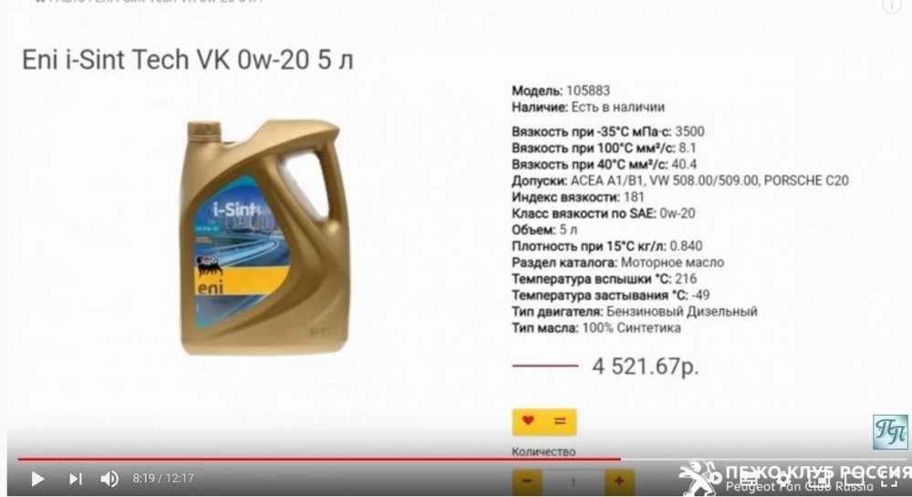

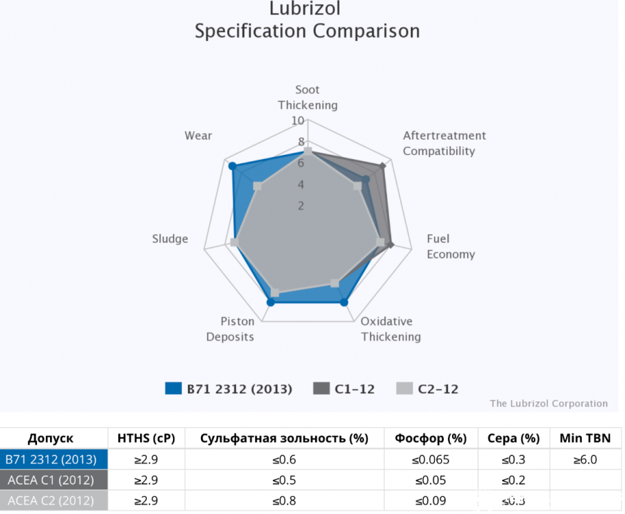

igorkzn Опубликовано: 12 февраля 2021 Поделиться Опубликовано: 12 февраля 2021 (изменено) кто в допусках к маслам разбирается? Наш Total имеет допуск С1 а вот Eni, у которого (цена за 5л указана) • ACEA C2 • PSA B71 2312 (Approved) - он перекрывает данный допуск? И оно более "продвинутое", раз С2 ? Изменено 12 февраля 2021 пользователем igorkzn Ссылка на комментарий Поделиться на других сайтах Больше способов поделиться...
Grizzly Опубликовано: 12 февраля 2021 Поделиться Опубликовано: 12 февраля 2021 12 минут назад, igorkzn сказал: кто в допусках к маслам разбирается? Ну так, для общего развития Ссылка на комментарий Поделиться на других сайтах Больше способов поделиться...
igorkzn Опубликовано: 12 февраля 2021 Поделиться Опубликовано: 12 февраля 2021 Grizzly т.е. у С1 зольность, фосфор и сера - меньше ? Он - круче, чем С2 ? Ссылка на комментарий Поделиться на других сайтах Больше способов поделиться...
Grizzly Опубликовано: 12 февраля 2021 Поделиться Опубликовано: 12 февраля 2021 5 минут назад, igorkzn сказал: Grizzly т.е. у С1 зольность, фосфор и сера - меньше ? Он - круче, чем С2 ? Грубо говоря - да. А у В71 2312 ещё здорово подтянули Защиту от износа, Сопротивление окислению (что позволяет сохранять маслу заданную вязкость), ну и немного Противодействие отложению на поршнях... Ссылка на комментарий Поделиться на других сайтах Больше способов поделиться...
igorkzn Опубликовано: 12 февраля 2021 Поделиться Опубликовано: 12 февраля 2021 (изменено) 10 минут назад, Grizzly сказал: Грубо говоря - да. А у В71 2312 ещё здорово подтянули Защиту от износа, Сопротивление окислению (что позволяет сохранять маслу заданную вязкость), ну и немного Противодействие отложению на поршнях... про это 0w20 , где допуски А1-В1 - речь? Так тут ПАО от 60% ! Но оно нам - пойдет ? Не наш же допуск ...? у них 0w30 есть еще с допуском С3 - это как по сравнению с С1 ? Изменено 12 февраля 2021 пользователем igorkzn Ссылка на комментарий Поделиться на других сайтах Больше способов поделиться...
Grizzly Опубликовано: 12 февраля 2021 Поделиться Опубликовано: 12 февраля 2021 igorkzn , это не наше масло. Ссылка на комментарий Поделиться на других сайтах Больше способов поделиться...
igorkzn Опубликовано: 12 февраля 2021 Поделиться Опубликовано: 12 февраля 2021 (изменено) 1 минуту назад, Grizzly сказал: igorkzn , это не наше масло. выше поправил Что за В71? Изменено 12 февраля 2021 пользователем igorkzn Ссылка на комментарий Поделиться на других сайтах Больше способов поделиться...
Grizzly Опубликовано: 12 февраля 2021 Поделиться Опубликовано: 12 февраля 2021 5 минут назад, igorkzn сказал: Что за В71? Так это и есть наш тоталь... Ссылка на комментарий Поделиться на других сайтах Больше способов поделиться...
igorkzn Опубликовано: 12 февраля 2021 Поделиться Опубликовано: 12 февраля 2021 Grizzly аа, т.е. дешевле, но лучше , чем Тоталь - не найти ? Ссылка на комментарий Поделиться на других сайтах Больше способов поделиться...
Grizzly Опубликовано: 12 февраля 2021 Поделиться Опубликовано: 12 февраля 2021 4 минуты назад, igorkzn сказал: Grizzly аа, т.е. дешевле, но лучше , чем Тоталь - не найти ? Куда уж дешевле, в магазине канистра 4л три тыщи стоит... 1 Ссылка на комментарий Поделиться на других сайтах Больше способов поделиться...
AFrol Опубликовано: 12 февраля 2021 Поделиться Опубликовано: 12 февраля 2021 (изменено) 15 минут назад, igorkzn сказал: Grizzly аа, т.е. дешевле, но лучше , чем Тоталь - не найти ? Если и искать аналог, то с одобрением PSA, или со словами "соответствует требованиям". Так спокойнее. Насколько я знаю, одобрение автопроизводителя стоит очень дорого, поэтому изготовители масел не всегда получают такие одобрения. При этом продукт может вполне соответствовать требованиям, о чем пишется. Если это честные изготовители. 8 минут назад, Grizzly сказал: Куда уж дешевле, в магазине канистра 4л три тыщи стоит... Вот именно, кроить на моторном масле не стоит. Кроилово, оно известно, к чему ведет. А с маслом - в особенности. Другое дело, что сейчас продается очень много бодяги. Всякие мелкие бодяжные цеха нахватывают, видео показывают. Но всё равно гарантий нет никаких. Есть основания полагать, что над масштабными бодяжниками простирается очень прочная и основательная крыша. А граница на замке. Альтернативных источников нет. Остается надеяться на то, что хотя бы у дилера масло настоящее. Всякие идеи насчет того, что дилер недоливает антифриз или подсовывает не то масло, считаю несерьезными. Изменено 12 февраля 2021 пользователем AFrol Ссылка на комментарий Поделиться на других сайтах Больше способов поделиться...
