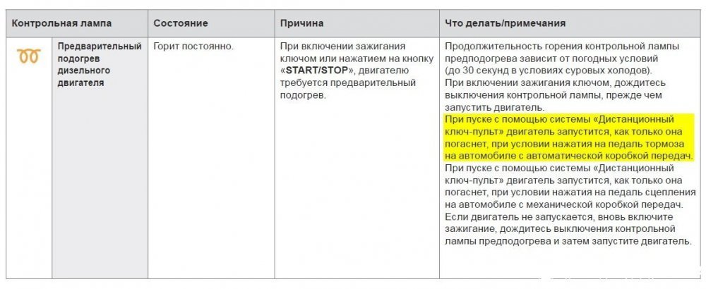

Случилось непонятное.
При запуске двигателя перестало загораться изображение спирали на панели приборов. То есть после нажатия на педаль тормоза и на кнопку происходит пауза, спираль не горит, потом запускается двигатель.
А вот если просто нажать на кнопку, то спираль загорается, некоторое время горит, после гаснет. Так что в таком режиме и живу.

В принципе на эту спиральку можно не обращать внимания. Комп двигла если ЕМУ надо включит свечи, подержит столько сколько ЕМУ надо, а потом уже будет крутить стартер, без разницы загорается спиралька на приборке или не загорается

Да всё в порядке: просто при слабом морозе не успевает индикатор загореться, в инструкции (с.23) даже написано, что двигатель пустится как только спиралька погаснет. Раз двигатель пускается, значит спиралька загоралась. На мгновение. Дисплей не успел отобразить.
В предыдущем поколении 3008 на приборке спиралька зажигалась светодиодом, и то не всегда успевала вспыхнуть, а тут ЖК панель....
Мало того в современных дизелях свечи иногда калятся и при работающем двигателе. Для экологии, для уменьшения шума при работе и ещё чёрт знавет зачем (Евро 5, Евро 6 однако). Так что спиралька эта только для того, чтобы водитель в мороз не пугался: а чё это я на тормоз нажал, кнопку давлю, а двигло не пускается....
