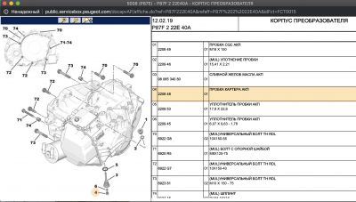

bandr Опубликовано: 15 декабря 2019 Поделиться Опубликовано: 15 декабря 2019 Из картера сливается путем отворачивания пробки или я что то не так понимаю.Осталось найти пробку на картере Айсина. Ссылка на комментарий Поделиться на других сайтах Больше способов поделиться...

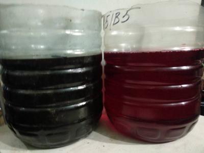

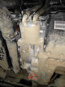

Bragg Опубликовано: 16 декабря 2019 Поделиться Опубликовано: 16 декабря 2019 Осталось .найти пробку на картере Айсина.Вот нашел, не совсем правда удачный снимок.Столько слилось, справа свежее маслоНадо наверное в теме про коробку писать, извиняюсь за оффтоп. Ссылка на комментарий Поделиться на других сайтах Больше способов поделиться...
Grizzly Опубликовано: 16 декабря 2019 Поделиться Опубликовано: 16 декабря 2019 @Bragg, в SB есть что-то подобное.Хотя по-прежнему искренне считаю, что данное обсуждение было бы полезнее проводить в соответствующей теме. Ссылка на комментарий Поделиться на других сайтах Больше способов поделиться...

Criptopatik Опубликовано: 16 декабря 2019 Поделиться Опубликовано: 16 декабря 2019 321.jpgВот нашел, не совсем правда удачный снимок.321.jpgСтолько слилось, справа свежее маслоIMG_20191127_163611.jpegНадо наверное в теме про коробку писать, извиняюсь за оффтоп. Прекрасная картинка для раков, не меняющих жидкость в АКППСколько стоит н-ч ? и умножаем на 1,6 = получаем вами желаемое.Многие захотят получить подобную услугу?Очень сильно сомневаюсьКонечно, снимать головку дешевле.Свечи вывернуть и смазать можно самому. Займет 15-30 минут, если не пригорели. -1 Ссылка на комментарий Поделиться на других сайтах Больше способов поделиться...
