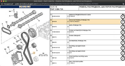

Mirgkkom Опубликовано: 14 декабря 2019 Поделиться Опубликовано: 14 декабря 2019 У 2х литрового дизеля 150л.с. цепь или ремень ГРМ?На каком побеге замена? Ссылка на комментарий Поделиться на других сайтах Больше способов поделиться...
Grizzly Опубликовано: 14 декабря 2019 Поделиться Опубликовано: 14 декабря 2019 У 2х литрового дизеля 150л.с. цепь или ремень ГРМ?На каком побеге замена?РеменьВам выдали Регламент технического обслуживания? Там чёрным по русскому написано в "Дополнительных операциях": Ссылка на комментарий Поделиться на других сайтах Больше способов поделиться...

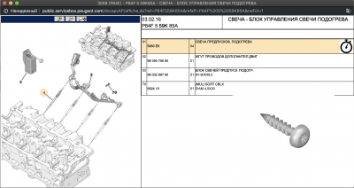

igorkzn Опубликовано: 14 декабря 2019 Поделиться Опубликовано: 14 декабря 2019 а подскажите - сколько у нас свечей на дизеле ? Ссылка на комментарий Поделиться на других сайтах Больше способов поделиться...
Grizzly Опубликовано: 14 декабря 2019 Поделиться Опубликовано: 14 декабря 2019 @igorkzn, Игорь, сколько цилиндров, столько и свечей)) Четыре. Ну и на всякий случай - это не свечи зажигания, а свечи предпускового подогрева... Ссылка на комментарий Поделиться на других сайтах Больше способов поделиться...
igorkzn Опубликовано: 14 декабря 2019 Поделиться Опубликовано: 14 декабря 2019 спасибо, они как выглядят ? И как часто их менять надо ? Ссылка на комментарий Поделиться на других сайтах Больше способов поделиться...
bandr Опубликовано: 14 декабря 2019 Поделиться Опубликовано: 14 декабря 2019 спасибо, они как выглядят ? И как часто их менять надо ? меняют по мере выхода из строя, раньше не стоитВЫглядят как цилиндр с проводом Ссылка на комментарий Поделиться на других сайтах Больше способов поделиться...
igorkzn Опубликовано: 14 декабря 2019 Поделиться Опубликовано: 14 декабря 2019 спасибо... на сервисе и ТО3 ни разу не предлагали их профилактику сделать. Надо попросить при смене масла на 34 тыс. Ссылка на комментарий Поделиться на других сайтах Больше способов поделиться...
Grizzly Опубликовано: 14 декабря 2019 Поделиться Опубликовано: 14 декабря 2019 спасибо, они как выглядят ? И как часто их менять надо ? Ну, как-то такменяют по мере выхода из строя, раньше не стоитВЫглядят как цилиндр с проводомКак ты мог забыть, что их надо периодически выкручивать и смазывать? И чем чаще, тем лучше! Игорь, это ⇧ была шутка !! А то полезешь выкручивать)) Ссылка на комментарий Поделиться на других сайтах Больше способов поделиться...
Mirgkkom Опубликовано: 14 декабря 2019 Поделиться Опубликовано: 14 декабря 2019 Цепь похоже тоже есть,под третьим номером. Ссылка на комментарий Поделиться на других сайтах Больше способов поделиться...

bandr Опубликовано: 15 декабря 2019 Поделиться Опубликовано: 15 декабря 2019 Свечи накала имеет смысл вывернуть и смазать раз в 50-70 тыс..В каком месте мазать будем? И это. Картинку б какую с мануалом или рекомендацией письменной Ссылка на комментарий Поделиться на других сайтах Больше способов поделиться...
Criptopatik Опубликовано: 15 декабря 2019 Поделиться Опубликовано: 15 декабря 2019 В каком месте мазать будем? И это. Картинку б какую с мануалом или рекомендацией письменнойРезьбу. Инженеры-дизелисты знают.Мануал пришлите, где предусмотрены:- мойка и антисептика испарителя кондиционера,- мойка радиаторов,- замена жидкости и фильтра в АКПП,- смазывание силиконом уплотнителей дверей перед зимой Резьбу. Инженеры-дизелисты знают.Мануал пришлите, где предусмотрены:- мойка и антисептика испарителя кондиционера,- мойка радиаторов,- замена жидкости и фильтра в АКПП,- смазывание силиконом уплотнителей дверей перед зимой По мануалу жидкость в АКПП - на весь срок службы машины. Будем ориентироваться на него? Ссылка на комментарий Поделиться на других сайтах Больше способов поделиться...
bandr Опубликовано: 15 декабря 2019 Поделиться Опубликовано: 15 декабря 2019 Резьбу. Инженеры-дизелисты знают.инженеры-дизелисты кто такие? Не помню на СТО такой штатной единицыгде искать?второе.А какой практический смысл в смазке резьбы?Что произойдет если этого не делать?почему на 50 тысячах. Может раз в 10 каждое ТО тогда? Мануал пришлите, где предусмотрены: - мойка и антисептика испарителя кондиционера,Не пришлю. Ибо нет такого. Производителем не предусмотрено. мойку испарителя последний раз делал в 00-х на ХМе где не было фильтра воздушногоантисептику не делал никогда и нигде. А надо? мойка радиаторов,Мойка радиаторов процедура проводящаяся по мере загрязнения оных. Делают когда двигатель перегреваться начинает из-за недостатка охлаждения. в траблшутингах обычно сей пункт есть.по методике производителя мыть можно только полностью снятый радиатор. - замена жидкости и фильтра в АКПП,а жидкость в айсине и не заменить. Только подменить можно процедура предусмотрена мануалом сервисным при проведении ряда работ. смазывание силиконом уплотнителей дверей перед зимой Делаю на кабрике, ибо там рекомендует производитель. На других не делал и без проблем. возвращаемся к свечам накала. Ссылка на комментарий Поделиться на других сайтах Больше способов поделиться...
