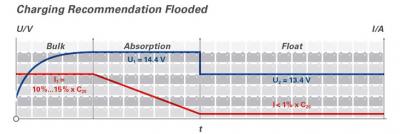

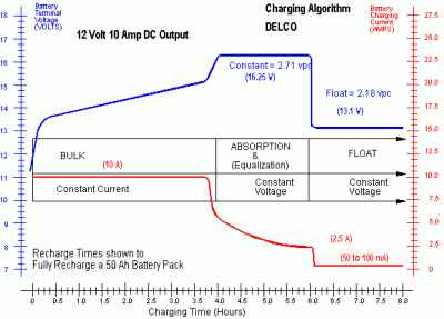

AFrol Опубликовано: 8 октября 2019 Поделиться Опубликовано: 8 октября 2019 (изменено) Что бы поддерживать необходимый ток, нужно повышать напряжение. Элементарнейший закон Ома.По мере роста заряженности батареи её внутреннее сопротивление падает. Так что для поддержания постоянного тока напряжение нужно не повышать, а наоборот понижать. "Элементарнейший закон Ома."Кроме того, достичь 100% заряженности батареи можно лишь подавая малый ток в конце цикла зарядки, причем весьма долго.Высокое напряжение заряда (15..16V) применяется лишь в самом начале цикла зарядки, причем, для сильно разряженных батарей. Сохраняя такое напряжение на всем протяжении цикла заряда вы только кипятите батарею и приближаете её кончину.Вот, например, режим зарядки с сайта VARTA: Изменено 8 октября 2019 пользователем AFrol Ссылка на комментарий Поделиться на других сайтах Больше способов поделиться...
Дзiмыч Опубликовано: 8 октября 2019 Поделиться Опубликовано: 8 октября 2019 Это алгоритм для гибридных батарей. Кальциевая батарея с таким алгоритмом не зарядится больше чем на 1,22. (это плотность). Ссылка на комментарий Поделиться на других сайтах Больше способов поделиться...
AFrol Опубликовано: 8 октября 2019 Поделиться Опубликовано: 8 октября 2019 @koi-sama,а на сколько важно минус цеплять за корпус , что при заряде АКБ от зарядника, от от другого АКБ (ПРИКУРИВАНИЕ) ?А если минус - на минус посадить? Какие риски ?Цеплять за корпус проще, как правило, неподалеку от батареи имеется специальная площадка для этой цели.Быстросъемная клемма находится на положительном терминале батареи, а отрицательная клемма прикручена. Чем её откручивать, проще просто подсоединиться к массе, которой под капотом много. 1 Ссылка на комментарий Поделиться на других сайтах Больше способов поделиться...

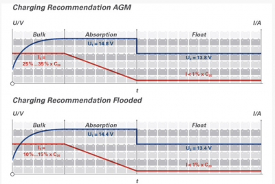

Grizzly Опубликовано: 8 октября 2019 Поделиться Опубликовано: 8 октября 2019 Это алгоритм для гибридных батарей. Кальциевая батарея с таким алгоритмом не зарядится больше чем на 1,22. (это плотность).Там, чёрным по английскому, написано flooded. Перевод нннада? На всякий случайАфро, ты, разумеется, прав. Но любителю закона Ома бессмысленно это объяснять. Можно только порекомендовать заряжать АКБ напрямую напряжением 220V, что, несомненно, позволит достичь уровня заряда АКБ в 146% от номинала. Ссылка на комментарий Поделиться на других сайтах Больше способов поделиться...
AFrol Опубликовано: 8 октября 2019 Поделиться Опубликовано: 8 октября 2019 (изменено) Это алгоритм для гибридных батарей. Кальциевая батарея с таким алгоритмом не зарядится больше чем на 1,22. (это плотность).Это .sl пример алгоритма для батарей VARTA. Батареи VARTA перестали быть гибридными очень много лет назад.Кальциевая батарея батарея вполне заряжается по такому алгоритму на 100%. Кстати, отчего вы всё время ссылаетесь на плотность электролита? Вы эту плотность каким образом добываете в современных батареях без пробок?Там, чёрным по английскому, написано flooded. Перевод нннада? На всякий случайСнимок экрана 2019-10-08 в 10.02.12.pngАфро, ты, разумеется, прав. Но любителю закона Ома бессмысленно это объяснять. Можно только порекомендовать заряжать АКБ напрямую напряжением 220V, что, несомненно, позволит достичь уровня заряда АКБ в 146% от номинала.146% - это наше всёДаешь 146% всегда и везде! Изменено 8 октября 2019 пользователем AFrol Ссылка на комментарий Поделиться на других сайтах Больше способов поделиться...
