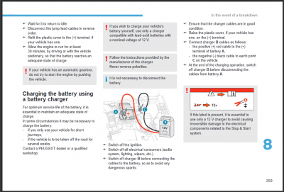

igorkzn Опубликовано: 7 октября 2019 Поделиться Опубликовано: 7 октября 2019 АКБ заряжать, не снимая клеммы родные, т.е. клеммы зарядника поверх родных клемм - без проблем ? Ссылка на комментарий Поделиться на других сайтах Больше способов поделиться...
AFrol Опубликовано: 7 октября 2019 Поделиться Опубликовано: 7 октября 2019 АКБ заряжать, не снимая клеммы родные, т.е. клеммы зарядника поверх родных клемм - без проблем ?да, вполне Ссылка на комментарий Поделиться на других сайтах Больше способов поделиться...
Андрей 159 Опубликовано: 7 октября 2019 Поделиться Опубликовано: 7 октября 2019 Клемму снимать надо ОБЯЗАТЕЛЬНО!!!Клемму снимать надо ОБЯЗАТЕЛЬНО!!! 1 Ссылка на комментарий Поделиться на других сайтах Больше способов поделиться...
Spam199 Опубликовано: 7 октября 2019 Поделиться Опубликовано: 7 октября 2019 (изменено) Клемму снимать надо ОБЯЗАТЕЛЬНО!!! Клемму снимать надо ОБЯЗАТЕЛЬНО!!!Почему? Там напряжение выше генераторных 14 вольт не поднимается Изменено 7 октября 2019 пользователем Spam199 Ссылка на комментарий Поделиться на других сайтах Больше способов поделиться...
AFrol Опубликовано: 7 октября 2019 Поделиться Опубликовано: 7 октября 2019 (изменено) Отписаться по результатам?Не утруждайте себяВсё одно вы не сможете выявить вклад магического амулета Опыт показывает, что очень мало людей, сделавших глупость и подспудно осознающих, что сделали глупость, признается в этом.Клемму снимать надо ОБЯЗАТЕЛЬНО!!!Клемму снимать надо ОБЯЗАТЕЛЬНО!!!не обязательнонадо только, чтобы зарядное устройство было правильным и не выдавало напряжения свыше 15В, к шведскому зарядному устройству Ctek в комплекте идёт переходник, предназначенный перманентного закрепления на клеммах именно для подключения ЗУ без снятия клеммв некоторых автомобилях к батарее и её клеммам вообще нет свободного доступа, а под капотом есть только выводы + и - вот незамысловатые рекомендации:Включать зарядную станцию в розетку 220 Вольт следует только после того, как клеммы с нее подключены к аккумулятору. По окончанию зарядки сначала снимаются клеммы, а после выключается зарядная станция. Подключать клеммы зарядного устройства следует, начиная с положительной. При отключении наоборот – первым делом снимается отрицательная клемма.При зарядке аккумулятора, который подключен к бортовой системе автомобиля, следует избежать включения любых потребителей. Желательно, чтобы ключ был вынут из замка зажигания.Следите, чтобы оголенные контакты проводов от зарядного устройства не соприкасались с кузовом автомобиля и другими поверхностями, которые могут выступить «массой».Аккумулятор следует заряжать в хорошо вентилируемом помещении, при этом контролируя процесс заряда. Зарядить аккумулятор на автомобиле, не снимая с него клеммы, возможно, но только при соблюдении правил безопасности и уверенности в электрических параметрах выбранного устройства для зарядки. Изменено 7 октября 2019 пользователем AFrol Ссылка на комментарий Поделиться на других сайтах Больше способов поделиться...
Андрей 159 Опубликовано: 7 октября 2019 Поделиться Опубликовано: 7 октября 2019 Павел,я лично всегда клемму снимаю! Ссылка на комментарий Поделиться на других сайтах Больше способов поделиться...
Spam199 Опубликовано: 7 октября 2019 Поделиться Опубликовано: 7 октября 2019 Павел,я лично всегда клемму снимаю!Ваше право. Но поверьте, электронике автомобиля ничего не будет. Ссылка на комментарий Поделиться на других сайтах Больше способов поделиться...
koi-sama Опубликовано: 7 октября 2019 Поделиться Опубликовано: 7 октября 2019 Мануал отдельно отмечает, что отключать батарею необязательно. http://public.servicebox.peugeot.com/APddb/modeles/3008/eGuide_3008_p84_ed01-17_dag/pdfs/9999_9999_186_en-GB.pdf Ссылка на комментарий Поделиться на других сайтах Больше способов поделиться...
Grizzly Опубликовано: 7 октября 2019 Поделиться Опубликовано: 7 октября 2019 Мануал отдельно отмечает, что отключать батарею необязательно.Эх, батенька, нашли, чем напугать здешних ежей - голым мануалом!!! Ссылка на комментарий Поделиться на других сайтах Больше способов поделиться...
Дзiмыч Опубликовано: 7 октября 2019 Поделиться Опубликовано: 7 октября 2019 да, вполнеЗаблуждение.Ваше право. Но поверьте, электронике автомобиля ничего не будет.У меня в конце заряда 16,25 на клеммах. Если это напряжение пустить в бортсеть, ничего не будет? Ссылка на комментарий Поделиться на других сайтах Больше способов поделиться...
AFrol Опубликовано: 7 октября 2019 Поделиться Опубликовано: 7 октября 2019 (изменено) У меня в конце заряда 16,25 на клеммах.Очень странноНа мой взгляд напряжение заряда 16,25В - это криминалЕсли это напряжение пустить в бортсеть, ничего не будет?Если такое напряжение "пустить" в аккумулятор, ему не поздоровится Изменено 7 октября 2019 пользователем AFrol Ссылка на комментарий Поделиться на других сайтах Больше способов поделиться...
Grizzly Опубликовано: 7 октября 2019 Поделиться Опубликовано: 7 октября 2019 Очень странноНичего странного. ЗУ - г*вно. От таких, с позволения сказать, зарядных устройств, АКБ с пробками (обслуживаемые) раньше выкипали нах и пластины обсыпались. А теперь, чтобы избежать негативных последствий, достаточно снять клемму! Прогресс, однако. Ссылка на комментарий Поделиться на других сайтах Больше способов поделиться...
