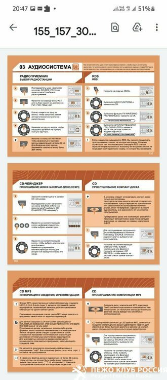

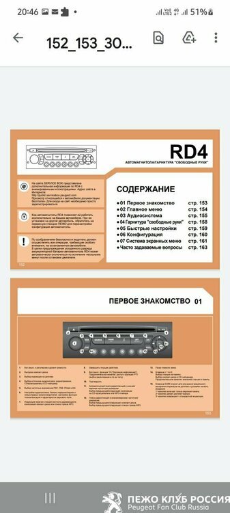

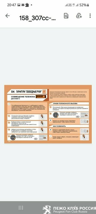

givi chechelashvili Опубликовано: 20 августа 2021 Поделиться Опубликовано: 20 августа 2021 У меня пежо 307cc 2008 года, с магнитолой RD4 . В инструкции написано и про блютуз и про чеинджер, как их подсоединять, но после того как включаю на моем samsung note 20 блютуз, не ловит сигнал с машины и на мультимедиа екране автомобиля тоже ничего не появляется, также нет сд чеинджера в машине нигде, а в проход мп3 дисков после первого диска второй не заходит, значит в самой магнитоле нет чейнджера, так чегож в инструкции об обоих неписано ? Может кто поможет, буду благодарен. Ссылка на комментарий Поделиться на других сайтах Больше способов поделиться...
Dimkin67 Опубликовано: 20 августа 2021 Поделиться Опубликовано: 20 августа 2021 givi chechelashvili , ты уж извини, но в этой теме про 3008й речь идёт, а наших годов музыку здесь воспринимают как прошлый( или позапрошлый) век... Мир мультимедиа меняется очень быстро. Короче, пиши в свою ветку. Ссылка на комментарий Поделиться на других сайтах Больше способов поделиться...

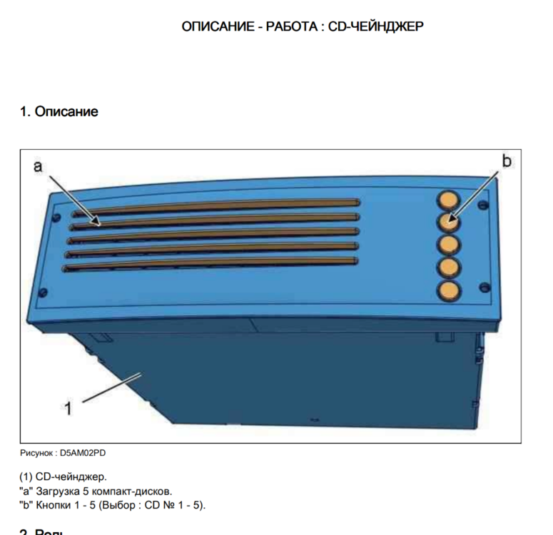

Grizzly Опубликовано: 20 августа 2021 Поделиться Опубликовано: 20 августа 2021 14 минут назад, Dimkin67 сказал: ты уж извини, но в этой теме про 3008й речь идёт Ну почему? Я ездил с похожими магнитолами на С5. 3 часа назад, givi chechelashvili сказал: после того как включаю на моем samsung note 20 блютуз, не ловит сигнал с машины и на мультимедиа екране автомобиля тоже ничего не появляется Возможно, Ваша магнитола не имеет блока E-BOX BLUETOOTH, и, соответственно, не подключает Ваш телефон к ГУ. 3 часа назад, givi chechelashvili сказал: также нет сд чеинджера в машине нигде, а в проход мп3 дисков после первого диска второй не заходит, Совершенно верно, в магнитоле CD-чейнджера нет, пихать второй диск бесполезно. И даже вредно. Если в автомобиле нет примерно такого девайса то в Вашем распоряжении простой CD-проигрыватель в магнитоле. Ссылка на комментарий Поделиться на других сайтах Больше способов поделиться...
frog2050 Опубликовано: 20 августа 2021 Поделиться Опубликовано: 20 августа 2021 givi chechelashvili В инструкции много чего написано и не только про то, что есть , но и про то, что могло бы быть, если бы купили вы автомобиль в более богатой комплектации. Ссылка на комментарий Поделиться на других сайтах Больше способов поделиться...

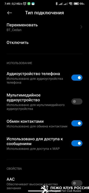

Zambo1 Опубликовано: 27 декабря 2021 Поделиться Опубликовано: 27 декабря 2021 Всем привет! Подключил новый телефон по блютузу. В телефоне написано подключено (кроме аудио). Как результат-по телефону говорю без проблем, а вот когда выбираю источник звука-есть только радио, а блютуз не отображается. Подозреваю, что где-то настройки андроида не пускают. Кто сталкивался? Ссылка на комментарий Поделиться на других сайтах Больше способов поделиться...
frog2050 Опубликовано: 28 декабря 2021 Поделиться Опубликовано: 28 декабря 2021 6 часов назад, Zambo1 сказал: Подозреваю, что где-то настройки андроида не пускают. Подключаешь телефон к машине, заходишь в телефоне в блюпуп. Будет одно подключение активно, заходишь в это подключение и там активируешь нужные пункты: Ссылка на комментарий Поделиться на других сайтах Больше способов поделиться...
