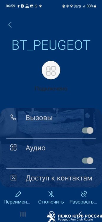

28.12.2021 в 01:19, Zambo1 сказал:
Всем привет! Подключил новый телефон по блютузу.  В телефоне написано подключено (кроме аудио). Как результат-по телефону говорю без проблем, а вот когда выбираю источник звука-есть только радио, а блютуз не отображается. Подозреваю, что где-то настройки андроида не пускают. Кто сталкивался?
Короче "перерывание" всех настроек и телефона, и  машины успеха не принесли. Однако после выхода обновления на телефоне совершенно случайно увидел кнопочку блютуз в машине. О чудо! Видимо что-то в прошивке телефона было не так
