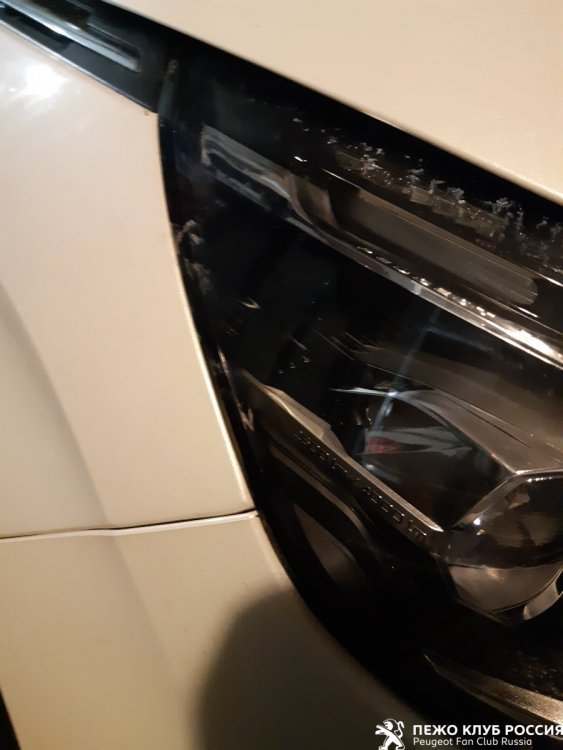

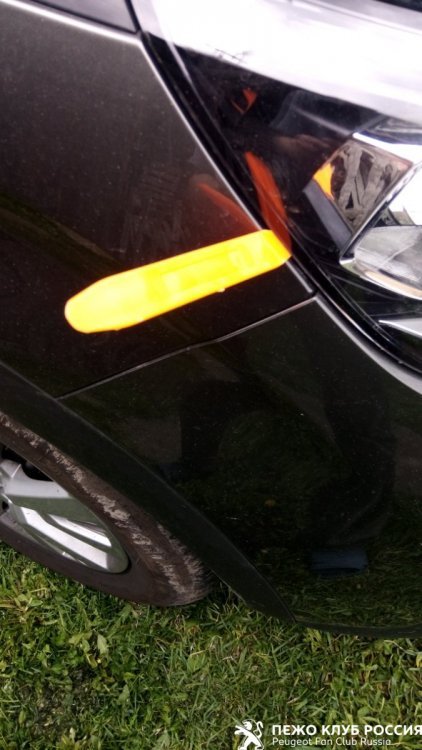

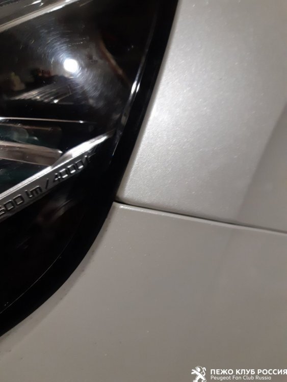

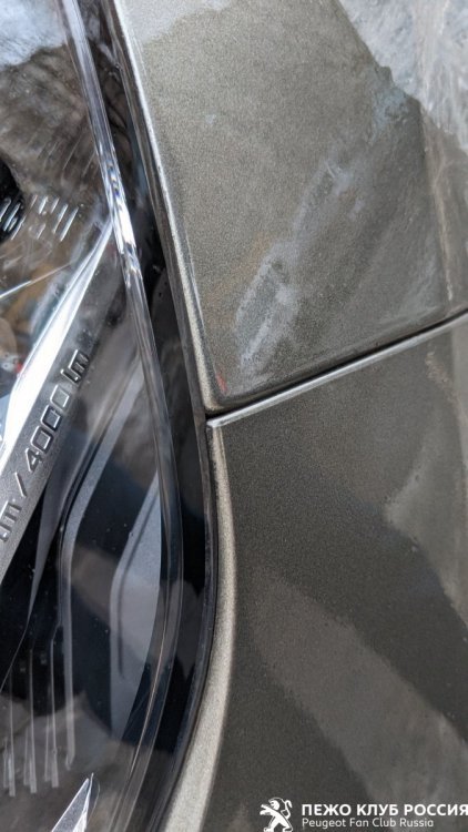

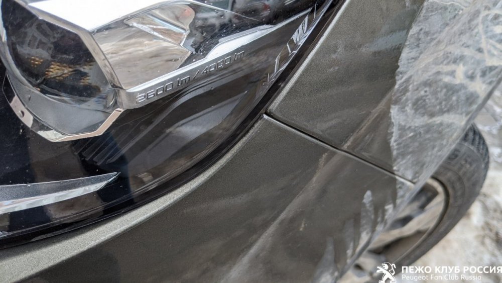

Волдемор Опубликовано: 26 января 2021 Поделиться Опубликовано: 26 января 2021 5 минут назад, philmuson сказал: Вот как это выглядит: Лень искать фото. если не забуду то вечером, помою но совей авто эти же места, и сделаю фото. Даже если это и есть, ничего не ржавеет, дырок не будет. "Вам шашечки или ехать" ? Мне всё равно. От дверей других авто на парковках, от камней, от неаккуратных соседей по паркингу да от 1000 причин могут и ЕСТЬ у каждой машины, которая ездит , потёртости и что с того? 2 Ссылка на комментарий Поделиться на других сайтах Больше способов поделиться...
philmuson Опубликовано: 26 января 2021 Поделиться Опубликовано: 26 января 2021 Да ради бога. Просто у людей от этого трения фары трескаются и их меняют по гарантии (хорошо, если она есть). Пежо признаёт падение фар гарантийным, на эту тему есть TSB (технический сервисный бюллетень № С3АW011GQ0). Ну и, конечно, каждый волен поступать с этим как хочет. Кто-то обращается к официалам, кто-то самостоятельно усиливает кронштейн, кто-то просто подкладывает на кронштейн резинку, а кто-то не делает ничего...как-то так 2 Ссылка на комментарий Поделиться на других сайтах Больше способов поделиться...

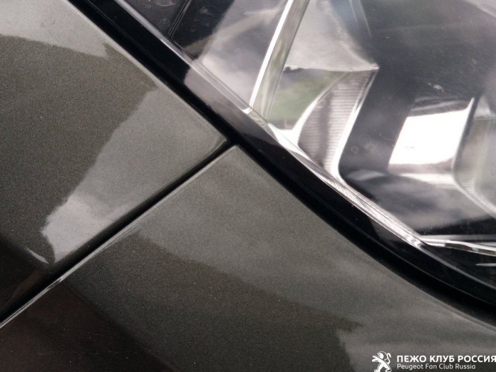

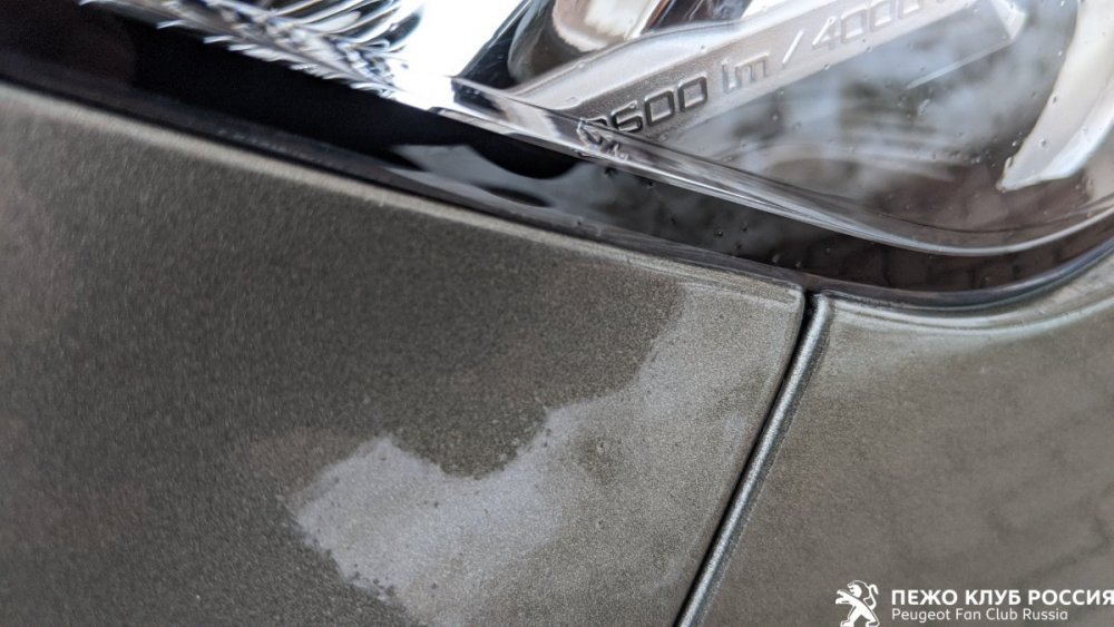

bandr Опубликовано: 26 января 2021 Поделиться Опубликовано: 26 января 2021 38 минут назад, philmuson сказал: Вот как это выглядит: ну вот - бампер Ссылка на комментарий Поделиться на других сайтах Больше способов поделиться...
Волдемор Опубликовано: 26 января 2021 Поделиться Опубликовано: 26 января 2021 34 минуты назад, philmuson сказал: Да ради бога. Просто у людей от этого трения фары трескаются и их меняют по гарантии (хорошо, если она есть). Пежо признаёт падение фар гарантийным, на эту тему есть TSB (технический сервисный бюллетень № С3АW011GQ0). Ну и, конечно, каждый волен поступать с этим как хочет. Кто-то обращается к официалам, кто-то самостоятельно усиливает кронштейн, кто-то просто подкладывает на кронштейн резинку, а кто-то не делает ничего...как-то так Согласитесь это не DSG и не проблема масложора что бы это было "проблемой" а тогда зачем этим пугать новеньких? Мелочи если и есть. Ссылка на комментарий Поделиться на других сайтах Больше способов поделиться...
Мартын Опубликовано: 26 января 2021 Поделиться Опубликовано: 26 января 2021 39 минут назад, philmuson сказал: Да ради бога. Просто у людей от этого трения фары трескаются и их меняют по гарантии (хорошо, если она есть). Пежо признаёт падение фар гарантийным, на эту тему есть TSB (технический сервисный бюллетень № С3АW011GQ0). Ну и, конечно, каждый волен поступать с этим как хочет. Кто-то обращается к официалам, кто-то самостоятельно усиливает кронштейн, кто-то просто подкладывает на кронштейн резинку, а кто-то не делает ничего...как-то так Даже не предполагаю какая реакция была бы если увидете ВСЕ TSB производителя хотя бы только на эту модель.... Ссылка на комментарий Поделиться на других сайтах Больше способов поделиться...
Grizzly Опубликовано: 26 января 2021 Поделиться Опубликовано: 26 января 2021 22 минуты назад, bandr сказал: ну вот - бампер есть и бампер, есть и крыло. Есть и фара. Ссылка на комментарий Поделиться на других сайтах Больше способов поделиться...
philmuson Опубликовано: 26 января 2021 Поделиться Опубликовано: 26 января 2021 Человек спросил: "Может быть что-то ещё имеет смысл сделать?".... Я, например, когда узнал про падение фар и увидел у себя, просто взял две резинки, открыл капот, просунул руку и подложил резинки на кронштейн под фару. Времени затрачено 5 минут, денег - 0 руб, инструмента - никакого. Прошло 1,5 года - фары не касаются ни бампера, ни крыльев 6 Ссылка на комментарий Поделиться на других сайтах Больше способов поделиться...

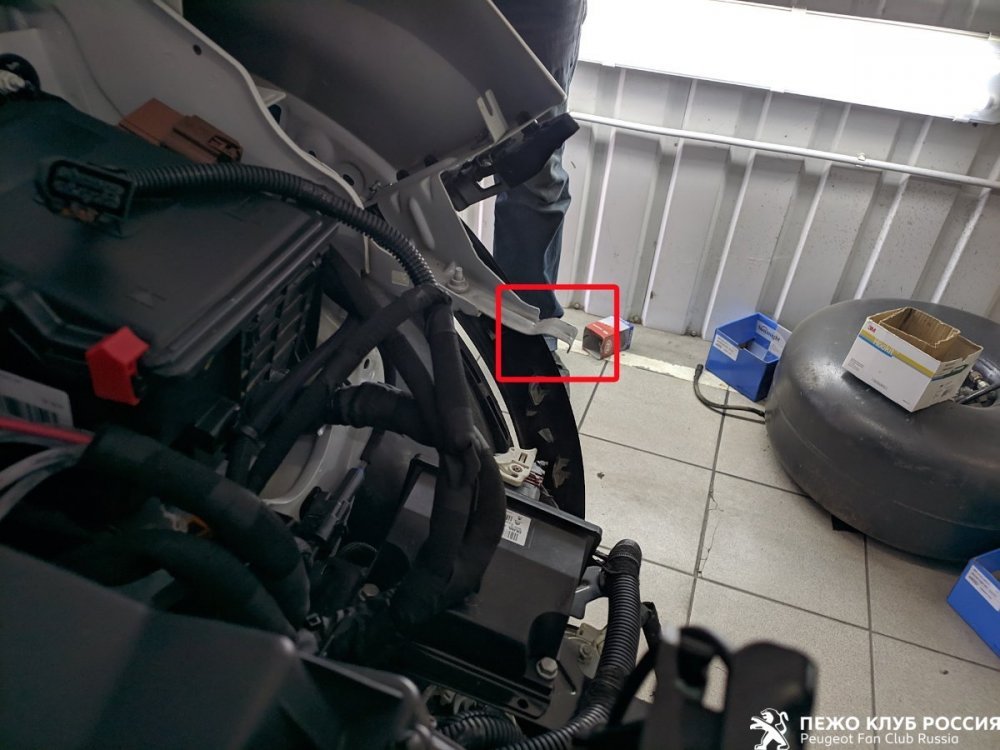

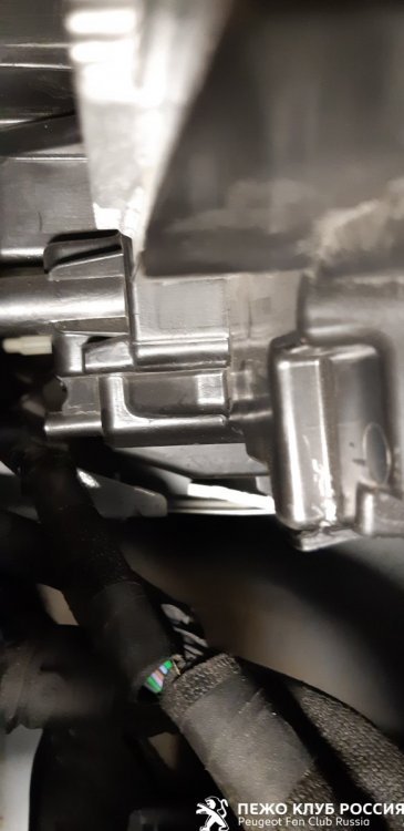

Gunia Опубликовано: 27 января 2021 Поделиться Опубликовано: 27 января 2021 23 часа назад, philmuson сказал: взял две резинки, открыл капот, просунул руку и подложил резинки на кронштейн под фару Было бы не плохо выложить фото расположения установленных резинок - многие будут благодарны Вам. Ссылка на комментарий Поделиться на других сайтах Больше способов поделиться...
hika Опубликовано: 27 января 2021 Поделиться Опубликовано: 27 января 2021 Лучше поискать это на драйве. Фото сделать крайне трудно, там нет места для камеры. Но, если посмотреть как снимали бампер, а потом нащупать руками, то все получится 1 Ссылка на комментарий Поделиться на других сайтах Больше способов поделиться...

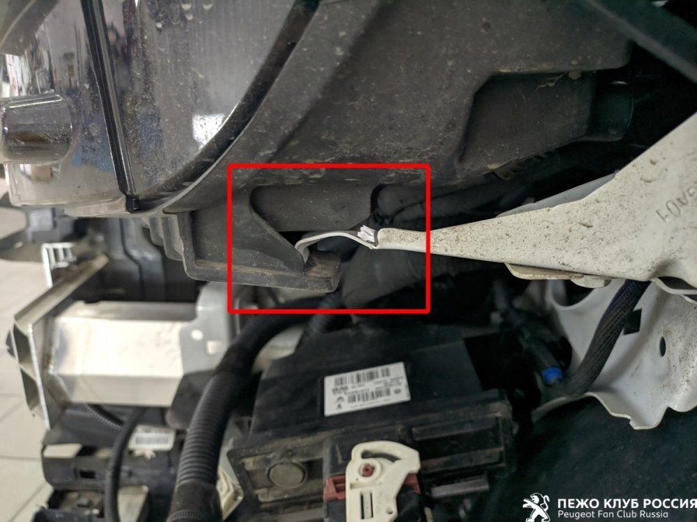

philmuson Опубликовано: 27 января 2021 Поделиться Опубликовано: 27 января 2021 (изменено) Вот фото с DRIVE2. Вид со стороны левого крыла, бампер снят. Не моё. Человек делал вроде бы у официалов по гарантии, всё зафотал - спасибо ему. В квадратике место, где фара лежит на кронштейне. Правда официалы просто подогнули кронштейн, что не есть хорошо, т.к. кончик кронштейна от места сгиба влево на картинке просто плоский, а вправо там есть выштамповка для жёсткости. Если просто подогнуть, кронштейн со временем разгибается и фара снова ложится. Резинка же лежит на изначально ровном (не загнутом) кронштейне, в том числе и на том месте, где выштамповка жёсткости, ну, и типа нагрузка лучше распределяется.. Берёте кусок ТВЁРДОЙ (чтобы фара не продавила) резины примерно 4х4 см, толщиной около 5 мм (можно толще, можно тоньше - всё индивидуально). Подсовываете под фару шпатель как на втором фото. Или можно просто ногтями её приподнять снаружи, если ногти прочные)))). При этом между кронштейном и фарой появляется зазор (в месте, обведённом квадратиком). В этот зазор и надо проложить резинку. Для этого просовываем руку справа в районе бачка охлаждайки, слева между толстых жгутов и на ощупь ищем нужный кронштейн. На третьем фото тот же левый кронштейн со стороны двигателя для ориентиру.... Изменено 27 января 2021 пользователем philmuson 5 Ссылка на комментарий Поделиться на других сайтах Больше способов поделиться...
Волдемор Опубликовано: 27 января 2021 Поделиться Опубликовано: 27 января 2021 26.01.2021 в 12:39, Волдемор сказал: Лень искать фото. если не забуду то вечером, помою но совей авто эти же места, и сделаю фото. Даже если это и есть, ничего не ржавеет, дырок не будет. "Вам шашечки или ехать" ? Мне всё равно. От дверей других авто на парковках, от камней, от неаккуратных соседей по паркингу да от 1000 причин могут и ЕСТЬ у каждой машины, которая ездит , потёртости и что с того? И как у вас и как у меня бывает но пробег мой намного больше, резюме, всем советовать не стоит может быть а может и не быть. Ссылка на комментарий Поделиться на других сайтах Больше способов поделиться...

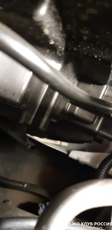

Кот баюн 2 Опубликовано: 28 января 2021 Поделиться Опубликовано: 28 января 2021 12.01.2021 в 22:52, Grizzly сказал: в конце месяца поеду на ТО. Если никто до этого меня не опередит - задам эти вопросы Сегодня был на ТО, решил помучить мастера по поводу страной крышки. Это часть тнвд, сделана из чугуна поэтому такая коррозия, довольно толстая. Сквозная коррозия ей не грозит. Это тот же материал, из которого сделан блок цилиндров, и блок и крышка ржавые. Т. К. Никто не слышал про сквозную коррозию на блоке, думаю можно заключить что и крышка в относительной безопасности Ссылка на комментарий Поделиться на других сайтах Больше способов поделиться...
AFrol Опубликовано: 28 января 2021 Поделиться Опубликовано: 28 января 2021 53 минуты назад, Кот баюн 2 сказал: Сегодня был на ТО, решил помучить мастера по поводу страной крышки. Это часть тнвд, сделана из чугуна поэтому такая коррозия, довольно толстая. Сквозная коррозия ей не грозит. Это тот же материал, из которого сделан блок цилиндров, и блок и крышка ржавые. Т. К. Никто не слышал про сквозную коррозию на блоке, думаю можно заключить что и крышка в относительной безопасности Чугун не ржавеет. Ссылка на комментарий Поделиться на других сайтах Больше способов поделиться...
bandr Опубликовано: 28 января 2021 Поделиться Опубликовано: 28 января 2021 2 минуты назад, AFrol сказал: Чугун не ржавеет. э нееет, еще как. попробуй чугунную сковороду в посудомойке помыть да или просто помыть и оставить сохнуть... Ссылка на комментарий Поделиться на других сайтах Больше способов поделиться...
Кот баюн 2 Опубликовано: 28 января 2021 Поделиться Опубликовано: 28 января 2021 3 минуты назад, bandr сказал: э нееет, еще как. попробуй чугунную сковороду в посудомойке помыть да или просто помыть и оставить сохнуть... Ржавеет, капец как. Думаю, эта ржа, не как на ведре, типа неделя и дыра. Я спец ходил с инженером по гарантии смотрел блок цилиндров двиг. Машина не хлам, стояла на ремонте. Блок такого же цвета, но, раковин, дырок нет. Хотя на блок попадает больше какашки, Ссылка на комментарий Поделиться на других сайтах Больше способов поделиться...

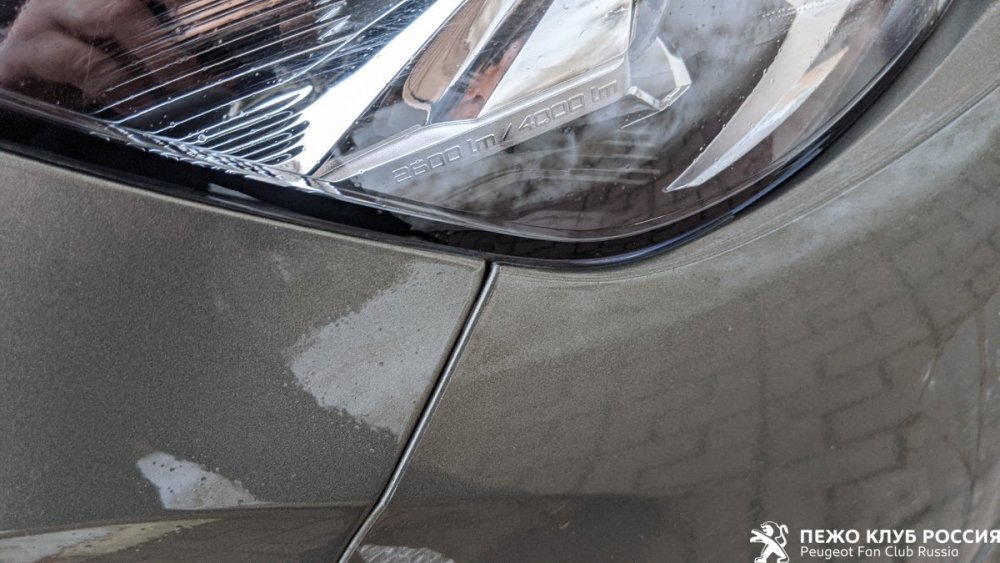

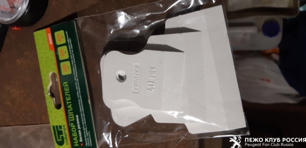

Marlik Опубликовано: 13 февраля 2021 Поделиться Опубликовано: 13 февраля 2021 Было бы не плохо выложить фото расположения установленных резинок - многие будут благодарны Вам: - выкладываю состояние фар на сегодня и как закрепил резинки да и сами резинки, разрезанные из одного шпателя пополам Ссылка на комментарий Поделиться на других сайтах Больше способов поделиться...
