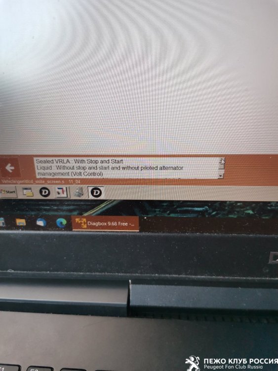

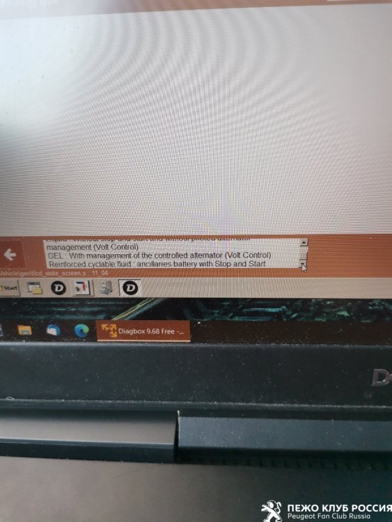

Полазил в диагбоксе, добрался до возможности изменения параметров аккумулятора. Сейчас стоит Gel. Можно выбрать ещё из трёх вариантов, но как то непонятно, какой? Какие то запутанные описания, какой больше подходит для EFB без старт стопа?
Самое смешное, что вот прямо формально никакая не подходит :)
По описанию выбрано GEL, т.к. есть блок контроля заряда, но вот батарея то не GEL
Я бы выбрал Liquid по идее будет заряжаться без учета показаний блока контроля заряда, т.е. на нее будет приходить постоянно что то около 14.6В
Но опять же телекодировать да посмотреть за напряжением бортовым в типовой эксплуатации было бы неплохо...
Какой последниq в списке? Самый нижний.
Не видно ни хрена.
56 минут назад, AFrol сказал:
Не видно ни хрена.
reinforced cyclable fluid, на компе если увеличить прекрасно видно

Я правда не знаю, можно ли Diagbox ом поменять параметры? Кнопка такая есть, но менять пока не рискнул
25 минут назад, Alexey515 сказал:
reinforced cyclable fluid больше всех похож на EFB
17 минут назад, AFrol сказал:
не смущает, что это для старт/стоп и якобы доп.батарея (ancillaries battery with start stop)
