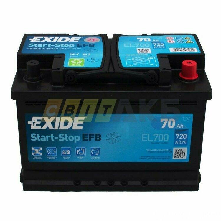

Зима близко... Акб, с трудом переживший прошлую зиму, прекрасно откатал лето и осень. Хочу при первой же невозможности запуска заменить его на новый.
Думаю в сторону АГМ, есть такие, кто себе ставил? Какой? Проблем не было?
Как я понимаю, в мозгах ничего прописывать не нужно, у нас и так там указан "Gel"
Alexey515 эксайд, он же эксцид он же еще много как ...
можно и не АГМ, получится дешевле и не хуже.
