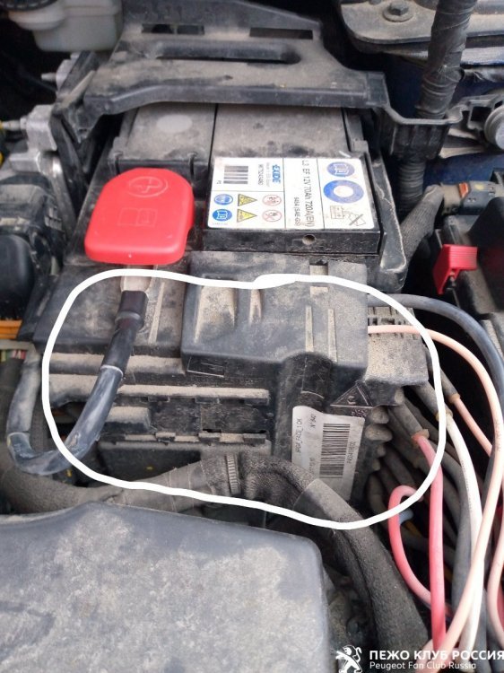

Сегодня ездил на один из квалифицированных сервисов по PSA. Диагност при проверке программой увидел 33 ошибки в BSI и приговорил блок, что обведен белым на картинке. Сказал, что с ним были проблемы на разных авто и их меняли по отзывной даже на негарантийных машинах. Добавил, что блок стоит каких-то космических денег. Вопрос: как правильно называется правильно этот блок, чтобы узнать его цену и вовремя вызввть скорую помощь перед наступлением инфаркта?
Изменено пользователем Setnavolok
1 час назад, Setnavolok сказал:
Не менялся этот блок и по отзывным тоже.Лукавит этот диагност либо с 508 спутал...

Сегодня официалы приговорили тот же, обозначенный вчера диагностом (которого здесь поспешили назвать некомпетентным),  блок к замене - BPGA - блок обведен белым на вчерашней картинке. При выключении зажигания в нем не всегда  размыкается реле "+" цепи - отсюда ошибка. Если шмякнуть по блоку чем нибудь нетяжелым после выключения зажигания - реле размыкается стопроцентно. Время определения неисправности электриком от "дяди Васи" - 10 минут, официалы определялись 4,5 часа. О разности стоимости работ даже не стоит упоминать, утешает лишь совпадение выводов двух независимых друг от друга спецов.
13 часов назад, Setnavolok сказал:
Сегодня официалы приговорили тот же, обозначенный вчера диагностом (которого здесь поспешили назвать некомпетентным),  блок к замене - BPGA - блок обведен белым на вчерашней картинке.  Вопрос: как ........узнать его цену и вовремя вызвать скорую помощь перед наступлением инфаркта?

Официалы сказали, что по этому блоку на 3008-м проблем не было никогда, только на 508-м, где их меняли по отзывной (видимо, это и имел в иду первый диагност). В наличии этого блока - BPGA в РФ нет, заказ только из La France, ожидать не менее месяца, стоимость вылезла в 22395 целковых (предоплата - 70%). Поскольку с наскока в интернете найти этот блок ни на разборках, ни в свободном доступе не удалось - заказал у ОД. Теперь езжу с небольшим молоточком, потому как ошибка появляется при включении зажигания довольно часто (примерно в 4-х случаях из 5-и), при появлении ошибки выключаю зажигание, даю небольшой "блямс" по корпусу блока и реле размыкается (даже слышно его) - но, видимо откажусь от этой практики (мне бы, допустим, не понравилось, если бы меня каждый раз били по голове молотком, если я "тормознул" или просто не услышал кого-то, кто ко мне обратился :)) ОД посоветовал в дальние поездки не пускаться во избежание отказов всех электронных систем,  как только придет - они отзвонятся и пригласят на замену. На вопрос: "а подставляли заведомо исправный блок с другой машины?", ответили, что "нет! а вдруг он сгорит?". На второй вопрос, мол, "а где гарантия, что не сгорит блок, который я вот прям щас оплачу и дождусь из Франции?" получил ответ, что "Не ссы, это наша рекомендация, если сгорит - заменим за наш счет и все работы по поиску "истинной" причины тоже". Это сообщение повергло в небольшое уныние, потому как где-то в глубине гложет мысль: а не может ли влиять на "залипание" реле в этом блоке какой-нибудь внешний фактор?.....

Вот, нашел инфу на стороннем ресурсе по неисправности BPGA, только там 308 2011г.в. и этот блок наоборот отрубал питание других систем. А проблема та же: подгорание контактов реле.https://www.oktja.ru/topic/129109-peugeot-308-2011-года-блок-bpga/
Вот еще одно, это вообще мой клинический случай (только автор почему-то пишет, что "+" реле у него разомкнуто, а мен ОД сказал, что у меня, наоборот - замкнуто, возможно, я плохо чистил уши тем утром и плохо расслышал): https://www.drive2.ru/l/478523954156273728/  Похоже, довольно распространённая проблема PSA....
