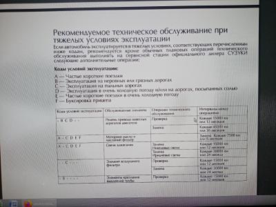

igorkzn Опубликовано: 17 декабря 2019 Поделиться Опубликовано: 17 декабря 2019 (изменено) @AFrol,на сузуки оно так идет ТО-2.pdfТО-2.pdf Изменено 17 декабря 2019 пользователем igorkzn 0 Цитата Ссылка на комментарий Поделиться на других сайтах Больше способов поделиться...
