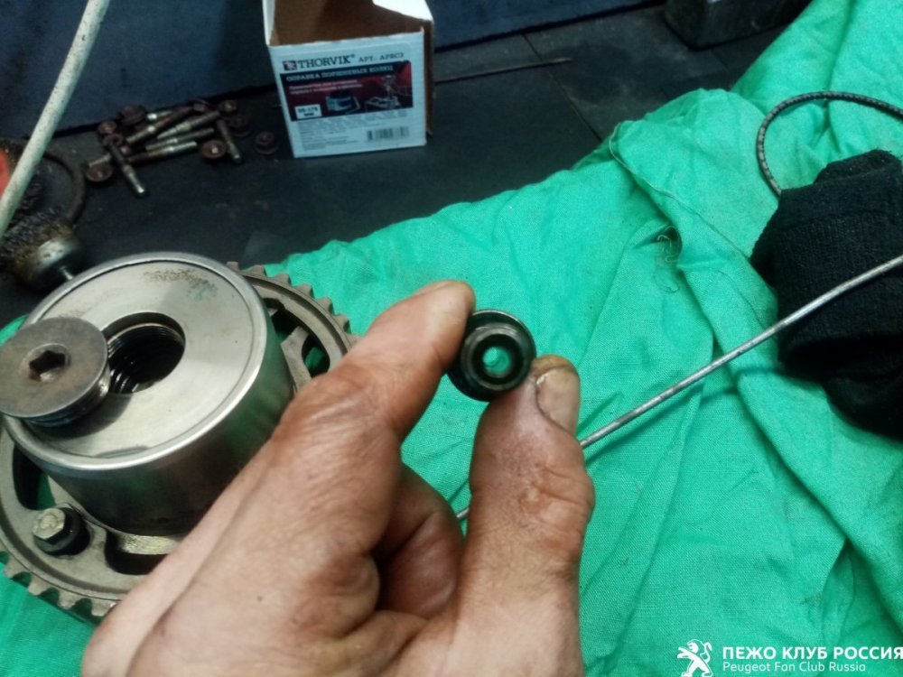

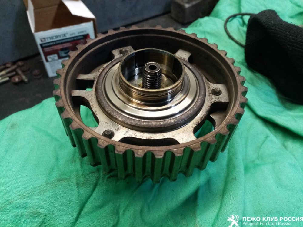

Kira_K Опубликовано: 20 декабря 2020 Поделиться Опубликовано: 20 декабря 2020 7 часов назад, Alexbrest сказал: /forum/uploads/monthly_2020_12/Screenshot_20201219_204824_com.opera.browser.thumb.jpg.9dc62f813a58b92c743ef0b36a7f13c8.jpg /forum/uploads/monthly_2020_12/Screenshot_20201219_204834_com.opera.browser.thumb.jpg.6e155bb7b775bd22ab8137e72f659bf1.jpg На фото видно что на выпуске сальник на распредвал а на выпуске видно что внутренний диаметр больше чем распредвал. И так у всех 607 у кого фазорегулятор стоит И никокого болта с отверстием там нет Даже на этих фото прекрасно видно что сальник стоит на распредвале. Болт со сквозным отверстием притягивает фазик с шестернёй к валу, и затем закрывается пробкой ( детали 10, 7, 8 на схеме. Снаружи фазорегулятора отверстий нет. Я так понимаю что вы даже не разбирали чехол ГРМ. Снимите крышку ГРМ(4 болта под шестигранник) и увидите сразу откуда точно у вас течет масло. Кстати у меня он другой стороной ставится к валу(не как изображено на схеме) 0 Цитата Ссылка на комментарий Поделиться на других сайтах Больше способов поделиться...
Alexbrest Опубликовано: 20 декабря 2020 Поделиться Опубликовано: 20 декабря 2020 2 часа назад, Kira_K сказал: Вы плохо видите раз не заметили что на сальник по внутреннему диаметру больше чем распредвал. На фото фазорегулятор стрелка по вашему куда эта юбка упирается в сальник? Вы разберите и увидите че говорить если не знаете. 0 Цитата Ссылка на комментарий Поделиться на других сайтах Больше способов поделиться...
Alexbrest Опубликовано: 20 декабря 2020 Поделиться Опубликовано: 20 декабря 2020 Мы сейчас говорим про фазик как на фото. 0 Цитата Ссылка на комментарий Поделиться на других сайтах Больше способов поделиться...

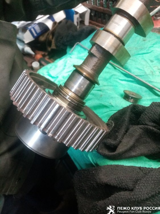

Lesorub Опубликовано: 20 декабря 2020 Поделиться Опубликовано: 20 декабря 2020 Всем привет, на распредах сальники разного внутреннего диаметра на фазике как раз большего размера если память не изменяет, избавится от течи из за выработки можно посадив сальник на 1 мм глубже в посадочном гнезде мера временная но все же. и да сальник внутренним диаметром садится на шею фазика. 1 Цитата Ссылка на комментарий Поделиться на других сайтах Больше способов поделиться...

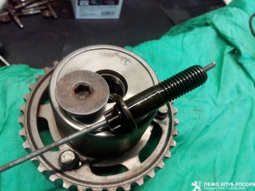

Dimkin67 Опубликовано: 20 декабря 2020 Поделиться Опубликовано: 20 декабря 2020 7 часов назад, Lesorub сказал: да сальник внутренним диаметром садится на шею фазика. И таки да, когда снимал не придал значения, а до сборки ещё не дошло. Так что приношу извинения,был не прав. А далее тот самый болт: 0 Цитата Ссылка на комментарий Поделиться на других сайтах Больше способов поделиться...
Alexbrest Опубликовано: 20 декабря 2020 Поделиться Опубликовано: 20 декабря 2020 1 минуту назад, Dimkin67 сказал: И таки да, когда снимал не придал значения, а до сборки ещё не дошло. Так что приношу извинения,был не прав. А далее тот самый болт:/forum/uploads/monthly_2020_12/IMG_20201220_154248.thumb.jpg.52da300f71ee51abadd3120cdc037fcf.jpg /forum/uploads/monthly_2020_12/IMG_20201220_154228.thumb.jpg.2c72ac44786f6cad6dd5d779d5b7008c.jpg /forum/uploads/monthly_2020_12/IMG_20201220_154128.thumb.jpg.99583efbdf311bf9289e1ff46b933c47.jpg /forum/uploads/monthly_2020_12/IMG_2020_12_20_15_50_45_9049210939674770109733.thumb.jpg.c4f1ca0e2966d62d2d56914d17ac3d67.jpg Я смотрю у тебя тоже выробатка на фазорегулятор под сальник? Масло не сопливило раньше? 0 Цитата Ссылка на комментарий Поделиться на других сайтах Больше способов поделиться...
Dimkin67 Опубликовано: 20 декабря 2020 Поделиться Опубликовано: 20 декабря 2020 Нет, сухо от слова совсем.... 0 Цитата Ссылка на комментарий Поделиться на других сайтах Больше способов поделиться...

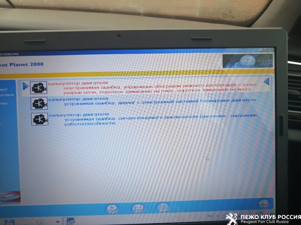

Alexbrest Опубликовано: 24 января 2021 Поделиться Опубликовано: 24 января 2021 Кто знает что за ошибки 2,3 0 Цитата Ссылка на комментарий Поделиться на других сайтах Больше способов поделиться...
Dimkin67 Опубликовано: 24 января 2021 Поделиться Опубликовано: 24 января 2021 Видимо что-то с иммобилайзером и соответственно с концевиком на педале сцепления. А если выделить описание и жмякнуть F6 то ещё и р- код увидишь. 0 Цитата Ссылка на комментарий Поделиться на других сайтах Больше способов поделиться...

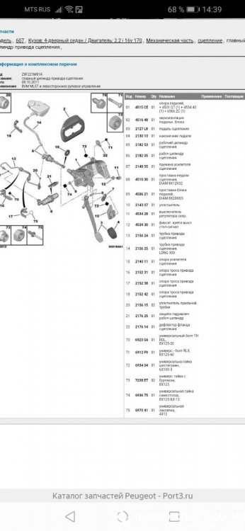

Alexbrest Опубликовано: 24 января 2021 Поделиться Опубликовано: 24 января 2021 А для чего датчик на сцепления? И где он находится? 1 минуту назад, Dimkin67 сказал: Видимо что-то с иммобилайзером и соответственно с концевиком на педале сцепления. А если выделить описание и жмякнуть F6 то ещё и р- код увидишь. 0 Цитата Ссылка на комментарий Поделиться на других сайтах Больше способов поделиться...
icechieff Опубликовано: 24 января 2021 Поделиться Опубликовано: 24 января 2021 Не думаю, что 2 связана с 3, я бы поменял концевик сцепы (ошибка 3), и посмотрел что будет. Только что, Alexbrest сказал: А для чего датчик на сцепления? И где он находится? Он забавный. От него зависят обороты хх, ну и работа круиза/ограничителя скорости. Тут еще присмотрелся - 2 и 3 устранимые, может просто глюкануло, удалить и посмотреть появятся ли снова. 0 Цитата Ссылка на комментарий Поделиться на других сайтах Больше способов поделиться...
Dimkin67 Опубликовано: 24 января 2021 Поделиться Опубликовано: 24 января 2021 4 минуты назад, Alexbrest сказал: И где он находится? Над педалью сцепления. 1 Цитата Ссылка на комментарий Поделиться на других сайтах Больше способов поделиться...
Alexbrest Опубликовано: 24 января 2021 Поделиться Опубликовано: 24 января 2021 9 минут назад, icechieff сказал: Не думаю, что 2 связана с 3, я бы поменял концевик сцепы (ошибка 3), и посмотрел что будет. Он забавный. От него зависят обороты хх, ну и работа круиза/ограничителя скорости. Тут еще присмотрелся - 2 и 3 устранимые, может просто глюкануло, удалить и посмотреть появятся ли снова. Пробовал сбросить, все равно висят эти ошибки. Может номер датчика есть к кого? 0 Цитата Ссылка на комментарий Поделиться на других сайтах Больше способов поделиться...
Dimkin67 Опубликовано: 24 января 2021 Поделиться Опубликовано: 24 января 2021 (изменено) 15 минут назад, Alexbrest сказал: Может номер датчика есть к кого? 4534 28 Изменено 24 января 2021 пользователем Dimkin67 Добавлена картинка 1 Цитата Ссылка на комментарий Поделиться на других сайтах Больше способов поделиться...
Alexbrest Опубликовано: 24 января 2021 Поделиться Опубликовано: 24 января 2021 5 минут назад, Dimkin67 сказал: 4534 28 Спасибо 0 Цитата Ссылка на комментарий Поделиться на других сайтах Больше способов поделиться...
