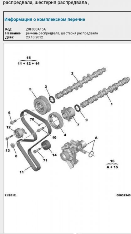

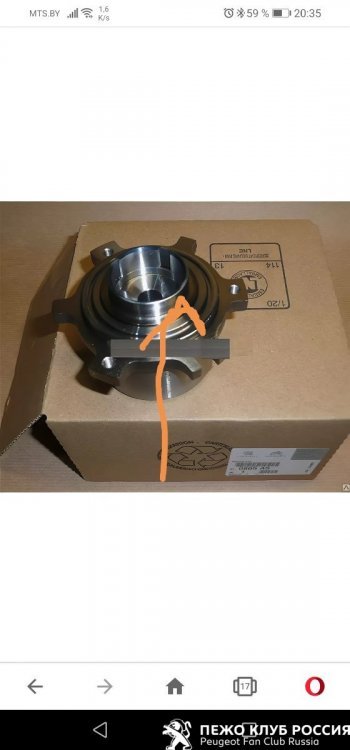

Alexbrest Опубликовано: 19 декабря 2020 Поделиться Опубликовано: 19 декабря 2020 Каким образом масло поступает в фазик? Если поставить сальник на распредвал? Сальник больше чем распредвал а на фозорегуляторе юбка когда славишь его эта юбка входит в на распредвал через сальник. Дя этого и сальники разные на выпуске и выпуске Хреново разбирал? раз не заметил)) 1 Ссылка на комментарий Поделиться на других сайтах Больше способов поделиться...
Alexbrest Опубликовано: 19 декабря 2020 Поделиться Опубликовано: 19 декабря 2020 Вот сюда входит сальник когда ставишь фазорегулятор Ссылка на комментарий Поделиться на других сайтах Больше способов поделиться...

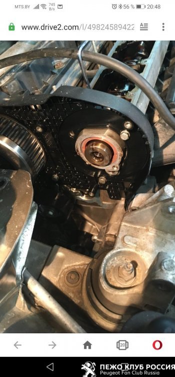

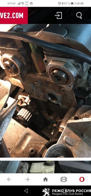

Alexbrest Опубликовано: 19 декабря 2020 Поделиться Опубликовано: 19 декабря 2020 На фото видно что на выпуске сальник на распредвал а на выпуске видно что внутренний диаметр больше чем распредвал. И так у всех 607 у кого фазорегулятор стоит И никокого болта с отверстием там нет 1 Ссылка на комментарий Поделиться на других сайтах Больше способов поделиться...

Alexbrest Опубликовано: 19 декабря 2020 Поделиться Опубликовано: 19 декабря 2020 (изменено) Так это фото не моё а с нета. Как обоснуете зазор сальника по внутреннему диаметру на впуске на фото у меня также. У вас такой-же фазорегулятор как на фото? Изменено 19 декабря 2020 пользователем Alexbrest Ссылка на комментарий Поделиться на других сайтах Больше способов поделиться...
