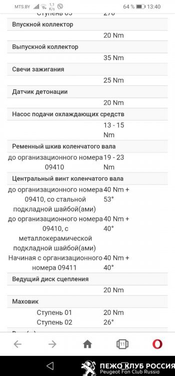

5 минут назад, Alexbrest сказал:
Спасибо! То что нужно, искал момент затяжки водяного насоса, то-есть насоса ОЖ,
1 час назад, miron4ik сказал:
То есть, установил шестерню на коленвал по шпонке, натянул ремень грм, поставил шкив, и затянул болтом? А смещение шестерни, при натяжки ремня, на изменения фазо-газораспределения не повлияет?
Делайте по мануалу, а то попадёте на ремонт. Валы зафиксированы, куда какие фазы изменятся?

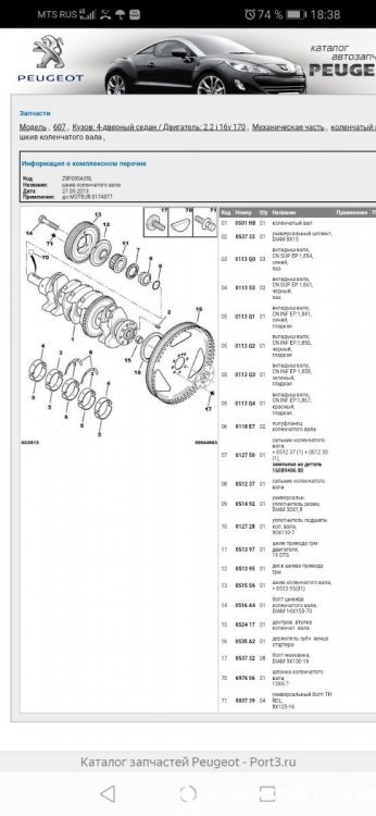

Кто в курсе на втулке масленого насоса которая одевается ка кв которая приводит в действие масленый насос
там есть тоненькая резинка?
3 минуты назад, Alexbrest сказал:

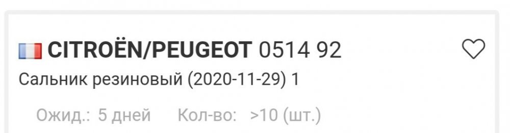

Да, должен быть уплотнитель, 0514.92.
А точно этот артикул чёт не бъется он
Под номером 9 не оно?
Спасибо. Нашёл. А кто нибудь брал деталь под номером 8 втулка. У меня есть маленькая выработка но по этому артикул бъется тоже сальник
мало ли какие названия в каталогах. бери артикул точный, и всё.
