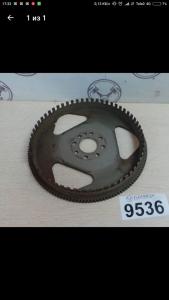

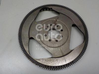

Ну, хороший маховик. Надо брать.
Я говорю это точно, мне говорят да 100000% снято с 2,2 бензин автомат.
Я говорю разве на А2 фиксирующее отверстие на вот такое
А мне говорят да разницы нет, это же только фиксатор а ГРМ ставят по метке на крышке
Вот и вопрос какой должен быть маховик и по какой метке ставят колено если у меня флянца нет?
Путаница в том что я то считал что у меня должен быть вариант 2, а первый вариант у меня и сейчас стоит?
Был за рулём, не заметил сразу, это такой же маховик, что у тебя стоит. От 406.
Короче, ориентируйся по центровочнуму отверстию под штифт, на коленвале. На нужном тебе маховике отверстие под фиксатор находится почти напротив этого центровочного отверстия, немного уходит в сторону, но не на 90°, как у маховика от 406. Понимаешь, о чём речь?

Ну вот,маховик поставил маркировка A2 теперь и у меня поршня в линию становятся, завтра буду остальное собирать.

Все проблема решена. с этим маховиком все прекрасно работает и на холостых и на газу и заводится хорошо и ошибок по ДВС нет.
