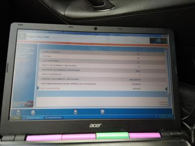

Здравствуйте уважаемые, никто по дампам не силен наверное...., читал на этом форуме что моторник и коробку можно прошить (обновить) через лексию, мой моторник обновлялся последний раз 09.10.07г выходили ли новее прошивки для ew12j4 после 2007 года ?   И какой Ситроен в лексии выбирать для прошивки 3FZ  мозги MM6LP ?

То есть шили через РР2000 или диагбокс?
Не понимаю где там просмотреть имеющиеся прошивки под 3fz, да и просит ещё извлечь макси предохранитель mf1 - за что он отвечает?
Вот версия которая зашита....
