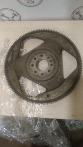

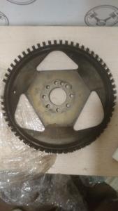

Lesorub Опубликовано: 13 августа 2019 Поделиться Опубликовано: 13 августа 2019 Почему же дичь у нас умельцев много, вот что стоит у меня смотрим на отверстие для фиксацииА вот что должно быть по SB,ВОТ, спасибо огромное, я хотел услышать от знающего человека что в линию совсем не обязательно!ну или на оборот...Но маховик у мну все равно не такой как в SB указан дырка не та вроде, я просто в живую других не видел А разве, нет привязки сигнала от ДПКВ к моменту впрыска и искры? Ссылка на комментарий Поделиться на других сайтах Больше способов поделиться...
Дзiмыч Опубликовано: 13 августа 2019 Поделиться Опубликовано: 13 августа 2019 Тот, который верхний, с надписью 406, не правильный, он не подходит. И по поводу положения поршней, не важно, в каком положении они встают при правильной фиксации вала, в линию или нет, это не имеет значения. В твоём случае это единственный ориентир. Раз уж собрали мотор неизвестными деталями... Поршни при виксации станут на одной линии, но мотор работать будет не правильно, потому как у 406 сделано иначе. Меняй маховик. Ссылка на комментарий Поделиться на других сайтах Больше способов поделиться...
Lesorub Опубликовано: 13 августа 2019 Поделиться Опубликовано: 13 августа 2019 Вот об этом я и писал.Я конечно КВ фиксирую только через маховик, и с этим маховиком поршня не влинию а 2-3 почти в ВМТ не хватает 2-3 сантиметра до верха и идут вниз. Значит все же менять! Ссылка на комментарий Поделиться на других сайтах Больше способов поделиться...

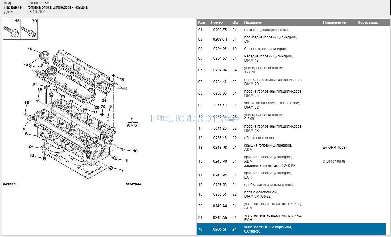

serzh1980 Опубликовано: 13 августа 2019 Автор Поделиться Опубликовано: 13 августа 2019 Помогайте, мужики. Нужен комплект болтов для постели распредвалов.не могу никак номер найти. Всё торцевые, со стороны ремня грм попадаются. Ссылка на комментарий Поделиться на других сайтах Больше способов поделиться...
Дзiмыч Опубликовано: 13 августа 2019 Поделиться Опубликовано: 13 августа 2019 0205.51 1 Ссылка на комментарий Поделиться на других сайтах Больше способов поделиться...
Dimkin67 Опубликовано: 13 августа 2019 Поделиться Опубликовано: 13 августа 2019 Нужен комплект болтов для постели распредвалов.не могу никак номер найти №70 1 Ссылка на комментарий Поделиться на других сайтах Больше способов поделиться...
serzh1980 Опубликовано: 13 августа 2019 Автор Поделиться Опубликовано: 13 августа 2019 Вот ведь. В угол то слева, я не глянул. 70 номер. Спс. Ссылка на комментарий Поделиться на других сайтах Больше способов поделиться...

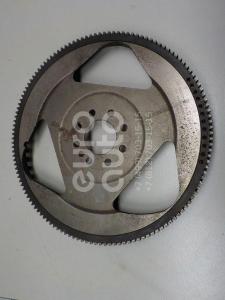

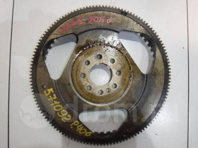

Lesorub Опубликовано: 17 августа 2019 Поделиться Опубликовано: 17 августа 2019 Уважаемые форумчане, помогите развеять сомнения, а чоя совсем запутался со своим маховиком.Дело в том что я на разборке которая на нашем форуме обозначена спросил про маховик и получил ответ:1. Маховик есть маркировка 0525.А2вот такой Ссылка на комментарий Поделиться на других сайтах Больше способов поделиться...
