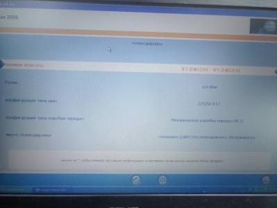

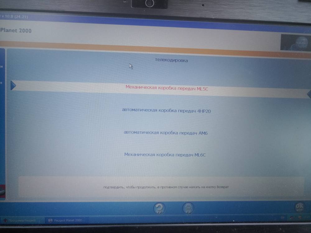

icechieff Опубликовано: 2 августа 2019 Поделиться Опубликовано: 2 августа 2019 Лазил шнурком по блокам, и в ESP нашел выбор коробки, но вот на ml6c не даёт поменять, пишет неверная телекодировка. Как думаете, так и должно быть, или может diagbox поехать попробовать? Sent from my PRO 6s using Peugeot Fan Club Russia mobile app Ссылка на комментарий Поделиться на других сайтах Больше способов поделиться...
Dimkin67 Опубликовано: 2 августа 2019 Поделиться Опубликовано: 2 августа 2019 может diagbox поехать попробовать?Попытка не пытка, но мне кажется диагбокс в плане телекодировок подурезан по сравнению с рр. Ссылка на комментарий Поделиться на других сайтах Больше способов поделиться...
icechieff Опубликовано: 3 августа 2019 Поделиться Опубликовано: 3 августа 2019 А может просто Bosch 8 нельзя телекодировать? Ссылка на комментарий Поделиться на других сайтах Больше способов поделиться...
Мартын Опубликовано: 5 августа 2019 Поделиться Опубликовано: 5 августа 2019 Лазил шнурком по блокам, и в ESP нашел выбор коробки, но вот на ml6c не даёт поменять, пишет неверная телекодировка. Как думаете, так и должно быть, или может diagbox поехать попробовать?P90802-173356.jpegP90802-173403.jpeg Sent from my PRO 6s using Peugeot Fan Club Russia mobile appDB пробовать менять Ссылка на комментарий Поделиться на других сайтах Больше способов поделиться...
icechieff Опубликовано: 5 августа 2019 Поделиться Опубликовано: 5 августа 2019 DB пробовать менятьDb 7 тоже не смог((( Ссылка на комментарий Поделиться на других сайтах Больше способов поделиться...
