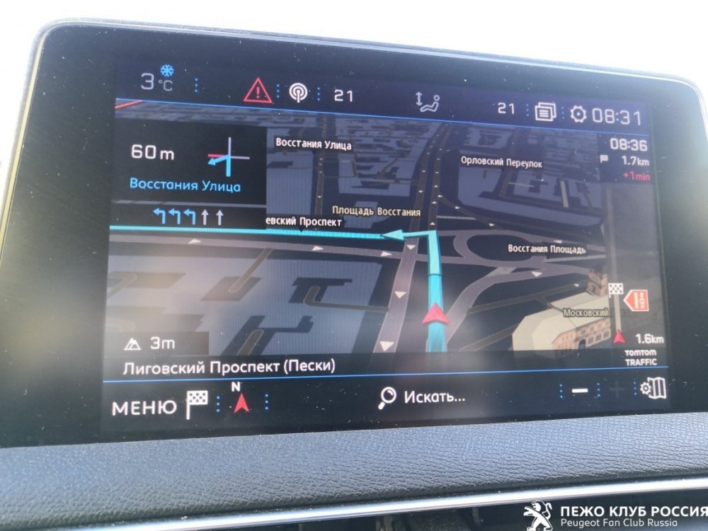

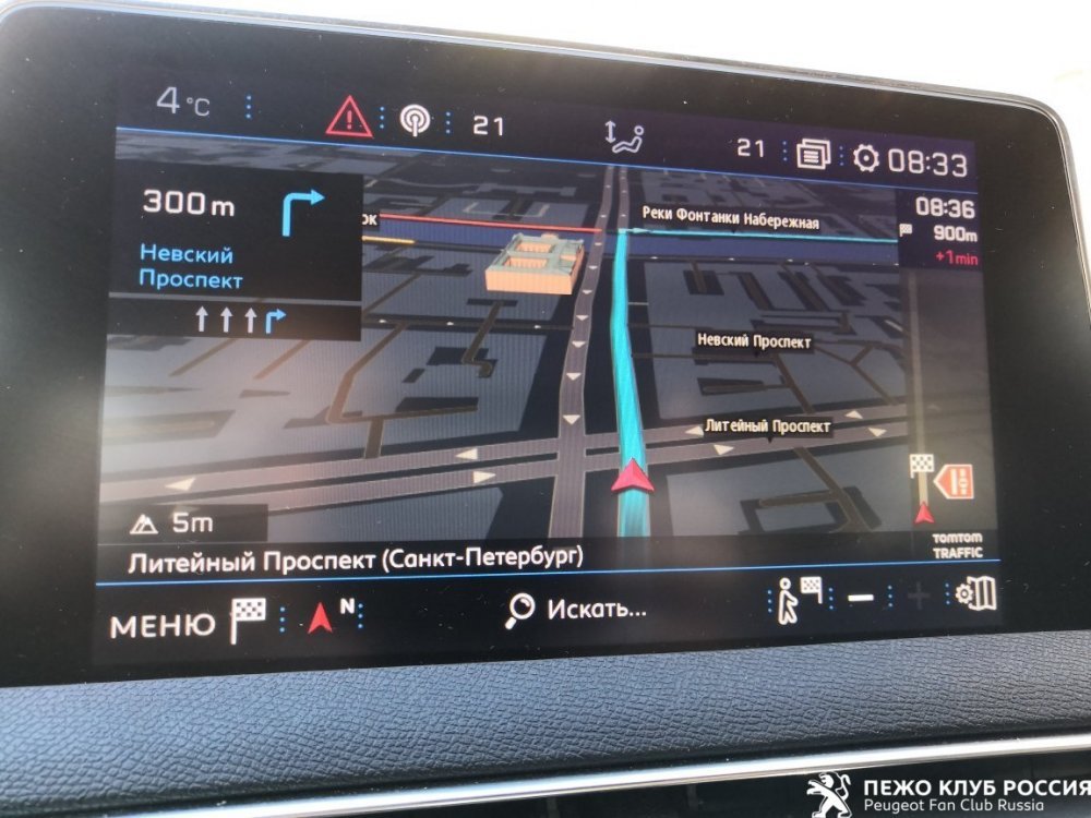

mouse82 Опубликовано: 1 апреля 2021 Поделиться Опубликовано: 1 апреля 2021 С последними картами какая-то херня, всё никак привыкнуть не могу, а может встали каким-то образом криво. Обращаюсь в первую очередь к петербуржцам, гляньте как у вас. Кадр 1-й: с Лиговского поворот на Невский, но балалайка показывает улицу Восстания и озвучивает её же - Поверните налево улица Восстания. Что является бредом и лютым неудобством в незнакомых местах. Кадр 2-й: с Невского поворачиваем на Фонтанку, показывает Невский и озвучивает - поверните направо Невский проспект. Ещё бредовее-)) И это не везде, но на крупных проспектах такая вот невразумиха. Т.е. по сути, толку от голосового помощника 0, приходится смотреть в экран куда там поворачивать. 0 Цитата Ссылка на комментарий Поделиться на других сайтах Больше способов поделиться...
bandr Опубликовано: 1 апреля 2021 Поделиться Опубликовано: 1 апреля 2021 8 часов назад, mouse82 сказал: Т.е. по сути, толку от голосового помощника 0, приходится смотреть в экран куда там поворачивать. Толк есть, если отключить произношение названий улиц а так такие косяки и в Москве присутствуют, причем давно Мало того, перепутали Большую Андроньевскую с Большой Академической И САдовническую набережную с одноименной улицей 0 Цитата Ссылка на комментарий Поделиться на других сайтах Больше способов поделиться...

mouse82 Опубликовано: 2 апреля 2021 Поделиться Опубликовано: 2 апреля 2021 15 часов назад, bandr сказал: Толк есть, если отключить произношение названий улиц а так такие косяки и в Москве присутствуют, причем давно Мало того, перепутали Большую Андроньевскую с Большой Академической И САдовническую набережную с одноименной улицей Пожалуй так и сделаю. Перепутанное название улиц пока одно попалось. 0 Цитата Ссылка на комментарий Поделиться на других сайтах Больше способов поделиться...

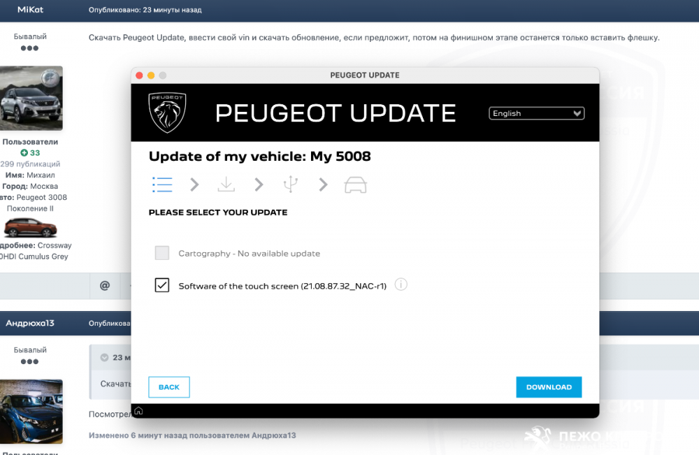

MiKat Опубликовано: 21 апреля 2021 Поделиться Опубликовано: 21 апреля 2021 Скачать Peugeot Update, ввести свой vin и скачать обновление, если предложит, потом на финишном этапе останется только вставить флешку. 1 Цитата Ссылка на комментарий Поделиться на других сайтах Больше способов поделиться...
Андрюха13 Опубликовано: 21 апреля 2021 Поделиться Опубликовано: 21 апреля 2021 (изменено) 12 минут назад, MiKat сказал: Скачать Peugeot Update Посмотрел на сайте, для моего вин нет обновления( Изменено 21 апреля 2021 пользователем Андрюха13 0 Цитата Ссылка на комментарий Поделиться на других сайтах Больше способов поделиться...
Aleksandr M. Опубликовано: 21 апреля 2021 Поделиться Опубликовано: 21 апреля 2021 10 минут назад, Андрюха13 сказал: Посмотрел на сайте, для моего вин нет обновления( А на каком сайте смотреть надо? 0 Цитата Ссылка на комментарий Поделиться на других сайтах Больше способов поделиться...
Grizzly Опубликовано: 21 апреля 2021 Поделиться Опубликовано: 21 апреля 2021 26 минут назад, MiKat сказал: Скачать Peugeot Update, ввести свой vin и скачать обновление, если предложит, потом на финишном этапе останется только вставить флешку. Согласен. 0 Цитата Ссылка на комментарий Поделиться на других сайтах Больше способов поделиться...
