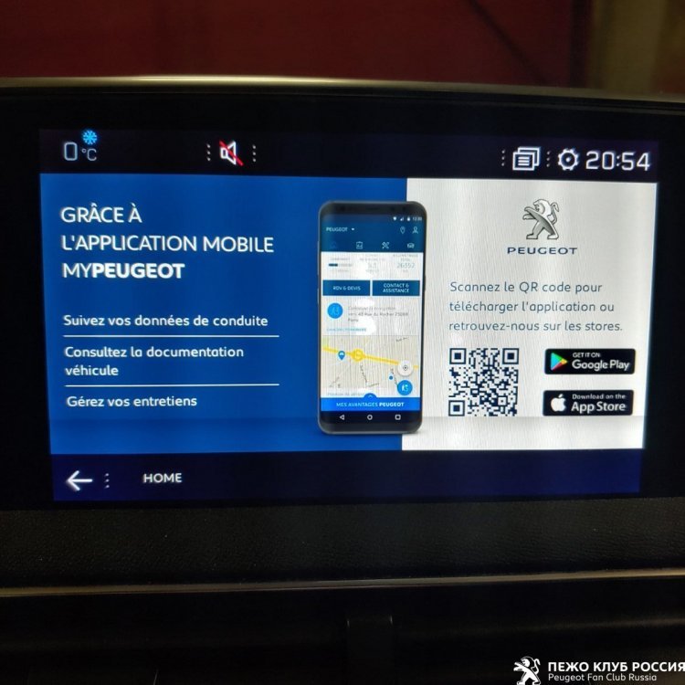

Я извиняюсь, а что даёт появление значка MyPeugeot на экране ГУ? Какой новый функционал появляется?

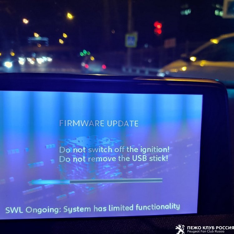

Вчера скачал обновление ГУ, утром проверил, сначало появилась надпись о несовместимости затем секунд через 30 было предложено обновить. До этого скачивал и сбрасывал на флешку без Пежо апдат, в этом и была ошибка. Приложени всё сделало как надо. Файл лицензии и SWL лежат в папках отдельно, а если просто разархивировать, то лицнзия лежит в корне без папки.

Попытался сегодня обновиться с флешки, записанной по фен-шую прогой Peugeot Update специально под мой VIN-номер.
Потыкался пару раз, получив сообщение об ошибке:
Версия несовместима с аппаратной частью
Потом полез что-то проверять и случайно обнаружил, что у машины нет интернета, потому что в телефоне оказался выключен Hot spot. Включил раздачу интернета, машина подключилась, воткнул флешку и уже на этот раз спокойно обновил ПО.
Получается, что даже несмотря на скачивание нужного дистрибутива и запись флешки под конкретный VIN-номер для беспроблемного обновления необходимо подключение машины к интернету :(

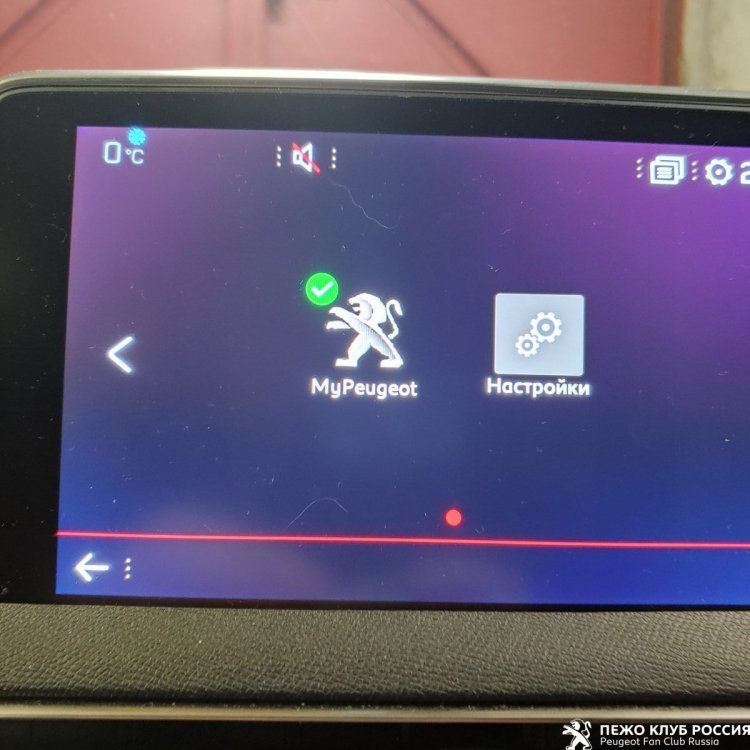

После обновления ГУ полез проверить, появился ли лев с зелёной галочкой - его там не оказалось. Опытным путём установил, что лев появляется, если в настройках приложений на машине выбрать страну Франция. Если выбрать другую страну или не выбрать ничего - льва с зелёной галочкой не появляется.
Но нафига он вообще нужен - я так и не понял, он всего лишь сигнализирует о том, что приложение MyPeugeot App установлено и на связи с машиной. Раньше оно было на связи и без этого индикатора :) А сейчас даже с этим индикатором пропавшие поездки так и не появились, а пробег в приложении не менялся уже почти 500 км!

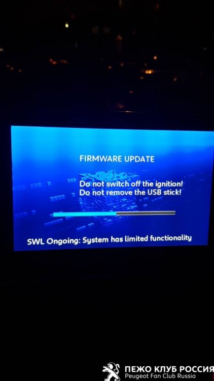

Обнавил ГУ с флешки не подключая машину к интернету пока ехал в пробке. Сначала ругнулась, потом пошло обновление. Установилось нормально, лев появился , смыла от него никакого.
46 минут назад, zuka сказал:
Обновление всегда начинается с сообщения "Сбой медиаустройства" по причине отсутствия медиафайлов на флешке. Потом начинается загрузка.

Сейчас тоже обновился. Льва с зелёной галкой не увидел. Что поменяли по функционалу так и не понял...IMG_20201112_214252_329.jpeg
Страну в машине в настройках приложений машины на Францию поменяйте, увидите
Но смысл не ясен
Иконка Льва вообще никакого отношения к функционалу авто не имеет. Это подключаемые приложения. Например для каршерингов или заправок (коих так и не появилось ни во Франции, ни где ещё). В мануале же всё подробно было описано. К картам, настройкам авто или ещё чему-то это никак не относится.
Кстати, я не помню что бы у меня появлялся рекламный баннер при переключении на Францию. Может это с новой прошивкой так?
