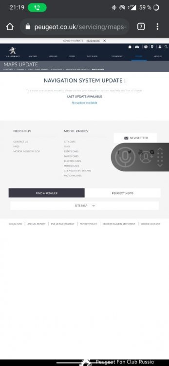

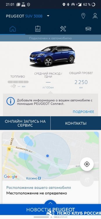

Grizzly Опубликовано: 1 октября 2020 Поделиться Опубликовано: 1 октября 2020 9 минут назад, Acid_XL сказал: В общем у меня прошивка головы вообще с 18 года. Приложение mypeugeout при этом цепляется к авто но ни каких данных не забирает с авто... Может кто подскажет каким образом голову обновить, где взять свежую прошивку? Карты на обновление поставил. Попробуйте вбить сюда свой VIN Ссылка на комментарий Поделиться на других сайтах Больше способов поделиться...
Acid_XL Опубликовано: 1 октября 2020 Поделиться Опубликовано: 1 октября 2020 (изменено) Это первое что я сделал, при чем на французском сайте, потом пробовал на британском, оба говорят что для меня нет обновлений.... Изменено 1 октября 2020 пользователем Acid_XL Ссылка на комментарий Поделиться на других сайтах Больше способов поделиться...

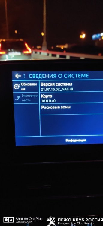

bandr Опубликовано: 1 октября 2020 Поделиться Опубликовано: 1 октября 2020 1 час назад, Acid_XL сказал: Может кто подскажет каким образом голову обновить, где взять свежую прошивку? здесь https://majestic-web.mpsa.com/nas/eu/mjb00/NAC_EU/ovip-int-firmware-version/PSA_ovip-int-firmware-version_21-08-25-12_NAC-r0_NAC_EUR_WAVE2.tar Если подключить голову к интернету до начала обновления, то файл лицензии не нужен. 1 Ссылка на комментарий Поделиться на других сайтах Больше способов поделиться...
bandr Опубликовано: 1 октября 2020 Поделиться Опубликовано: 1 октября 2020 50 минут назад, Acid_XL сказал: Это первое что я сделал, при чем на французском сайте, потом пробовал на британском, оба говорят что для меня нет ВИН надо заглавными буквами вводить,) Ссылка на комментарий Поделиться на других сайтах Больше способов поделиться...
Acid_XL Опубликовано: 1 октября 2020 Поделиться Опубликовано: 1 октября 2020 8 минут назад, bandr сказал: ВИН надо заглавными буквами вводить,) Да я и так и так уже пробовал, все равно показывает то же самое... Ссылка на комментарий Поделиться на других сайтах Больше способов поделиться...
Acid_XL Опубликовано: 1 октября 2020 Поделиться Опубликовано: 1 октября 2020 10 минут назад, bandr сказал: Если подключить голову к интернету до начала обновления, то файл лицензии не нужен. Спасибо, буду пробовать. Кстати карты 18, так и не встали, сбой произошел при установке на половине процесса, теперь карты временно пропали, буду пробовать с другой флэшкой Ссылка на комментарий Поделиться на других сайтах Больше способов поделиться...
bandr Опубликовано: 1 октября 2020 Поделиться Опубликовано: 1 октября 2020 12 минут назад, Acid_XL сказал: Кстати карты 18, так и не встали, сбой произошел при установке на половине процесса, теперь карты временно пропали, буду пробовать с другой флэшкой им новый софт нужен Ссылка на комментарий Поделиться на других сайтах Больше способов поделиться...
Acid_XL Опубликовано: 1 октября 2020 Поделиться Опубликовано: 1 октября 2020 Тоже такое предположение возникло, буду пробовать ставить и софт и карты, завтра посмотрю. Я так понимаю что можно на одну флешку все закинуть (и карты и ПО) или лучше с разных сделать? В начале ПО потом карты уже с другой флешки? Ссылка на комментарий Поделиться на других сайтах Больше способов поделиться...
bandr Опубликовано: 1 октября 2020 Поделиться Опубликовано: 1 октября 2020 29 минут назад, Acid_XL сказал: Я так понимаю что можно на одну флешку все закинуть (и карты и ПО) или лучше с разных сделать? В начале ПО потом карты уже с другой флешки? Лучше с разных и сначала софт Ссылка на комментарий Поделиться на других сайтах Больше способов поделиться...
Acid_XL Опубликовано: 1 октября 2020 Поделиться Опубликовано: 1 октября 2020 спасибо! Ссылка на комментарий Поделиться на других сайтах Больше способов поделиться...
Acid_XL Опубликовано: 2 октября 2020 Поделиться Опубликовано: 2 октября 2020 Всем спасибо за помощь! Все установил, обновил ПО и карты тоже встали нормально на новое ПО. Ссылка на комментарий Поделиться на других сайтах Больше способов поделиться...
