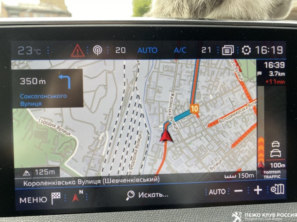

Спешу поделиться радостью, вчера у меня в Киеве заработал TomTom Traffic. Картинки прилагаю.
Машину забрал с салона 8.08. 13.08 зашел на французский MyPeugeot и увидел, что для моего VIN открыто бесплатное подключение Traffic на три года. Естественно подключил. Активация пришла в этот же день. В машинке в сервисах стало Активно, но Недоступно, хотя глобус доступа в Интернет есть. В профиле MyPeugeot у меня был забит  честный киевский адрес на латинице. И да, на французском сайте при этом было написано. что подписка действует только для Франции и Корсики, но в pdf с условиями предоставления сервиса в таблице стран, где Traffic работает, Украины есть (где я там нашел этот pdf я уже не помню, но он у меня скачанный есть). На английском services-store этот сервис тоже показало как активный ( при этом на UK ограничений по действию подписки по странам нет, ссылка на аналогичный pdf присутствует в тексте, только в этом pdf в таблице Украины нет). Промучившись два дня и не добившись ничего, я увидел, что у французов на services-store акция до конца августа на подключение Danger Zone на три года за 99 евро и подписался на это дело, вдруг подтолкнет. E-mail с подтверждением подписки пришел, но этот сервис с 15.08 до сих пор висит в состоянии "Идет активация". На доступность Traffic это никак не повлияло. Еще дней через 5 я поменял в профиле MyPeugeot адрес на английский, что тут в форуме мелькал. Как говорится, до лампочки. Раздачу Интернет с телефона проверял, с другого телефона раздавал, не помогает. Я уже успокоился и стал смотреть как деньги вернуть и тут вчера вижу на приборной панели красные улицы (час пик, на картинке видно), на мониторе TomTom Traffic там, где ему положено быть. Конфигурация подключения следующая: iphone подключен шнурком (у меня Focal, подписался на Spotify Premium, на Украине сейчас подписка 5$ в месяц, поставил высокое качество и слушаем через CarPlay, нам очень нравится). При этом Bluetooth отключен, телефон раздает wifi и TomTom Traffic  работает. При этом несколько раз раздача отваливалась (у меня сложилось ощущение, что при проезде под мостами и в туннеле). Автоматом не восстанавливается, надо передергивать модем. По качеству работы сервиса совсем неплохо. Пользуюсь  Яндексом (через VPN, естественно), так мне за вчера показалось, что в ситуации, когда все быстро меняется, TT гораздо оперативнее Яндекса. Карты у меня с машиной 14-пришли, надеюсь новые поточнее будут ( пока жду штатного обновления), потому что TT предлагал мне объехать пробку там, где я точно знаю нет поворота налево.

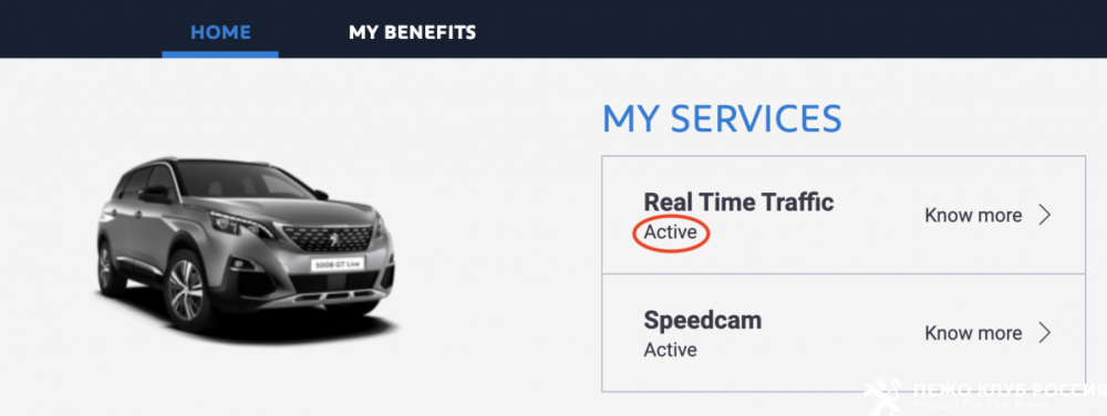

Всё врубил, результат ноль. Выше писал и скрин прилагал с сайта активации.
39 минут назад, zuka сказал:
Врубать/вырубать и прочий движ - бесполезно, пока не активируется сама служба. Нужно, чтоб Вы увидели примерно это
16 минут назад, Grizzly сказал:
Досих пор висит тот скрин, что был ранее. Дождусь ТО, узнаю у дилира.

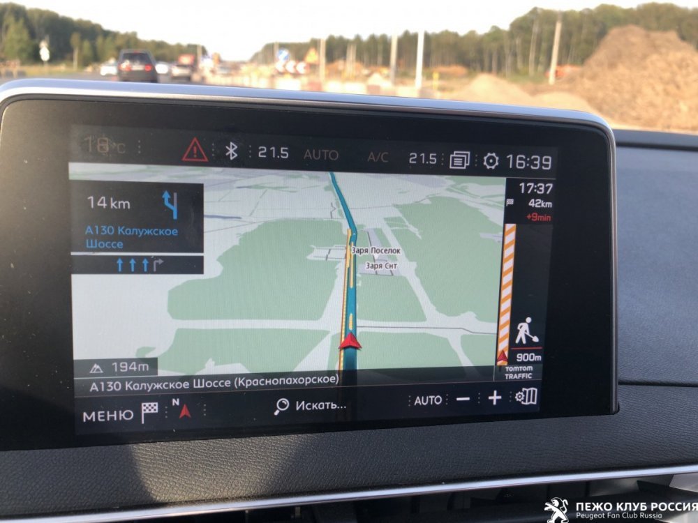

У кого подключены дэнжрзон, подскажите: Это что-то новенькое - землекоп с жёлто-белой протяжённостью дорожных работ справа, или и раньше были, а я просто не обращал на них внимания?
9 часов назад, Grizzly сказал:
Это старенькое. Штатная фича пробок к зонам отношения не имеет.
пробки они показывают и ремонты и перекрытия и еще что-то.
46 минут назад, bandr сказал:
Значится не обращал внимания. А может ездил по участкам, ремонт на которых был неведомен ТомТомычу...
