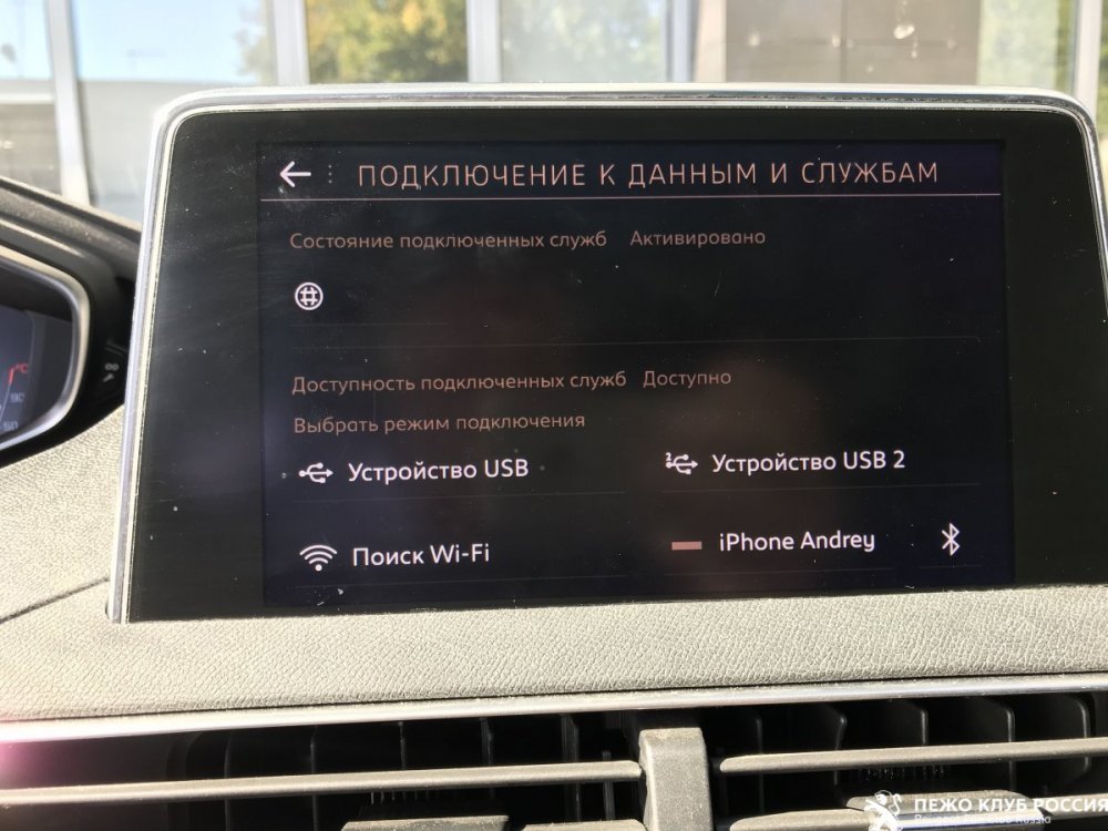

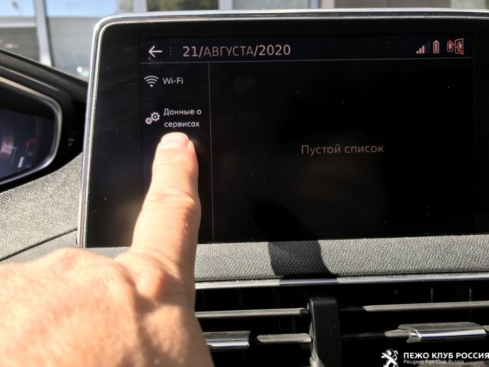

Да трафик раздаётся, голова по блютузу видит и ви фи также цепляется к голве, с утра пробок небыло. Проверю после работы.
а они вообще глобально активированы?
Что менюшка сервисов говорит?
11 минут назад, bandr сказал:
Это как?
12 минут назад, zuka сказал:
Это как?
проще пареной репы
Делай разъ
Делай две
Вуаля
Соответственно ежели Активировано не написато, то надо пройти алгоритм активации траффика описанный где-то года полтора назад
9 минут назад, bandr сказал:
проще пареной репы
Спасибо, вечером буду проводить испытания. С картинками люси.?

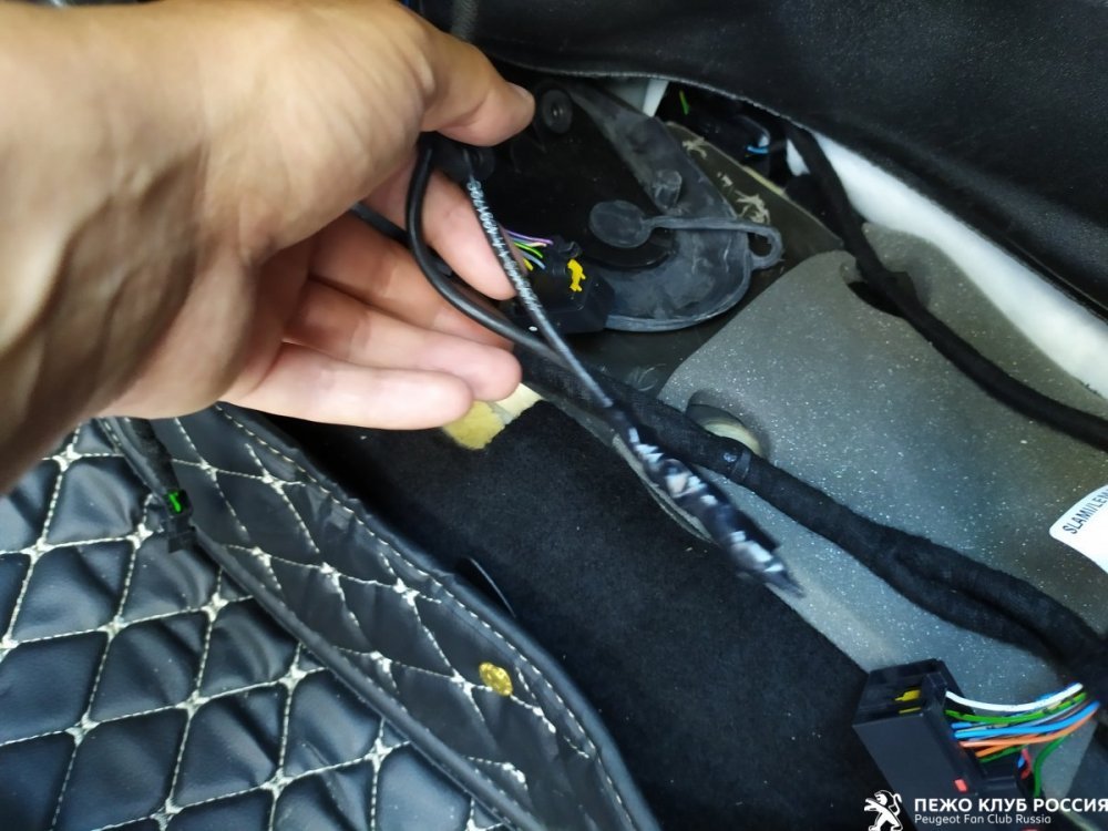

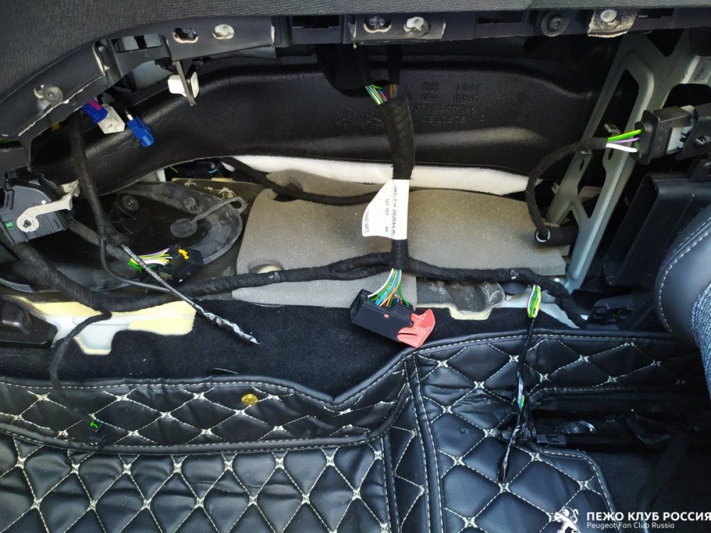

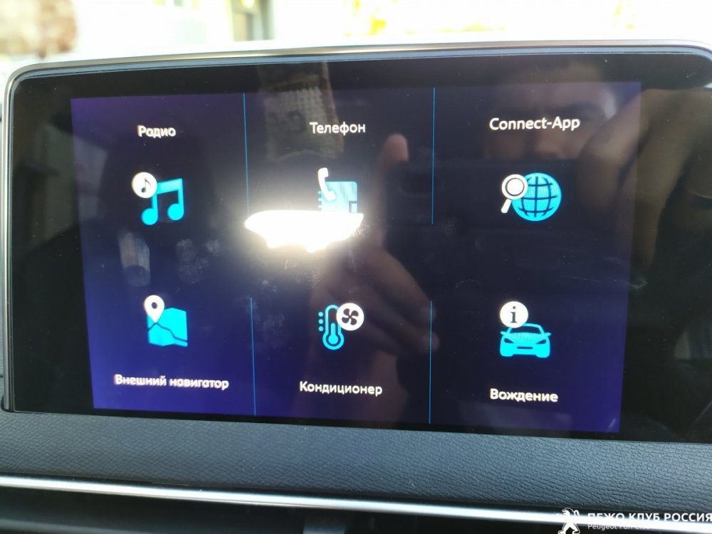

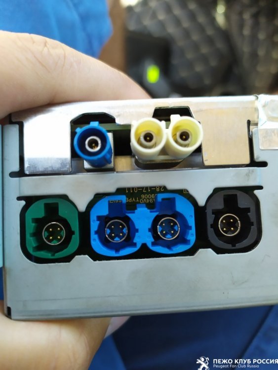

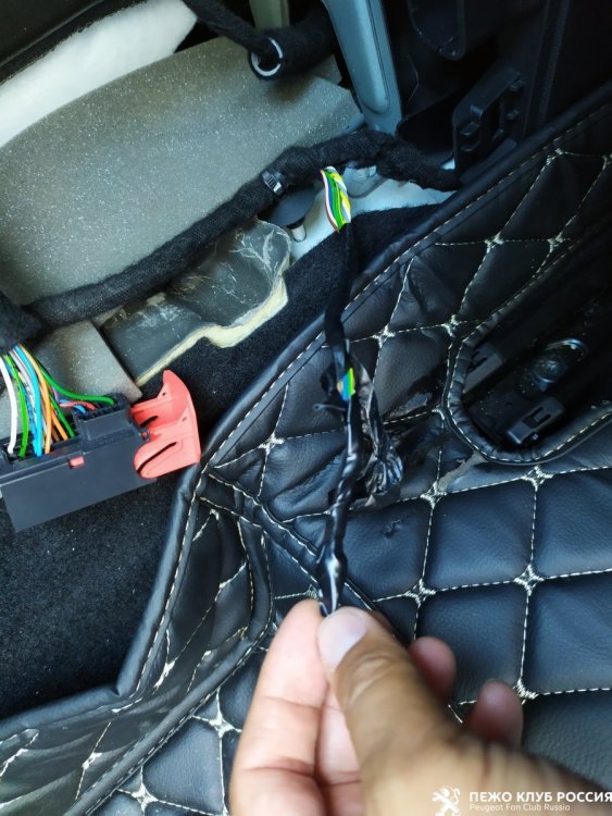

Ребята здравствуйте! Купил пежо 5008 японец праворукий, не запускается навигация, экран черный, антена на стекле отрезана.
Куда подключается антена навигации? Есть скрутки проводов под центральной консолью, одна скрутка от питания экрана, вторая просто отрезана и что это хз?
Зелёный штекер на блоке свободный.
Подскажите как навигацию сделать, может фото своих фишек? , чувствую перекупы отрезали что-то
10 минут назад, Егор З сказал:
в Японию авто с заводской навигацией не поставляются.
Японцы врезают свой блок телематики, его и сняли, возможно и не перекупы, а еще сами япошки
Здесь, в конце Вы не полуичить по ему инфу точно.
Так что или пользоваться режимом нави с телефона (гуглокарты например) или искать блок нави с разборов или у товарищей, кто тащит из европы
37 минут назад, Егор З сказал:
Из Япии и с русским языком???Думаю это не там ставили либо просто устройство на Андроиде.
Зайдите в свойства и версии аппарата и может яснее станет.
6 минут назад, Мартын сказал:
А почему не может быть русского языка? Насколько помню язык выбирается из меню, и даже на наших авто можно выбрать другой язык.
13 минут назад, Мартын сказал:
Да брось. Обычная RCC там. Она мультиязычная. Нормально все. Да и менюха штатная для нее же
Там все как и на дилерских, только подогревов попк нет ни одной[emoji4]
53 минуты назад, Егор З сказал:
На штатной голове для Японии навигации быть и не должно - только через телефон. Но вместо чёрного экрана при нажатии на кнопку навигации должно появляться предложение подключить смартфон.
30 минут назад, Мартын сказал:
У меня в РФ машина с японской локалью с завода. Русская тоже есть, естественно. В заграницах на машинах без навигации абсолютно тот же комплект языков что и у меня. Вряд ли японцам сделали отдельную прошивку.
В 21.08.2020 в 10:21, bandr сказал:

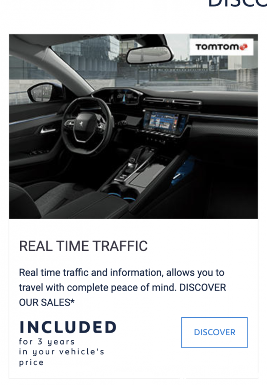

Проверил, сервисы не работают. Посмотрел алгоритм подключения сейчас за 99€ на три года и на год 60€. Что-то расхотелось подключать.
1 час назад, zuka сказал:
Хмм, странно... А такой пикчи нет? Или машине больше 3-х лет?
51 минуту назад, Grizzly сказал:
Машине и года нет, может быть и не нашёл этой картинки. Буду смотреть внимательней.

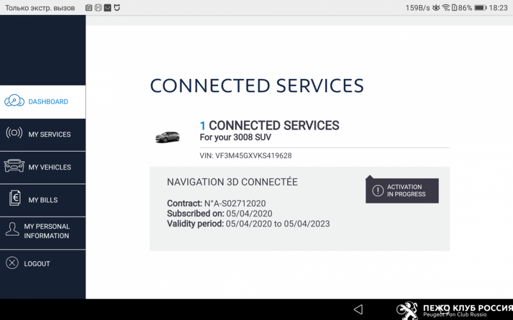

По ходу пьесы кажется нашёл.
Изменено пользователем zuka
30 минут назад, zuka сказал:
Всё норм. Включите в айфоне раздачу ВиФи и проверьте, видит ли ГУ Ваш телефон. Когда будет написано "Подключено", нажмите нави, в течении минуты подгрузятся пробки.

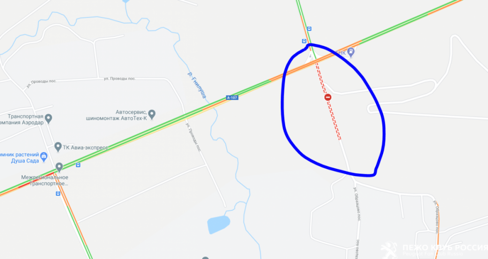

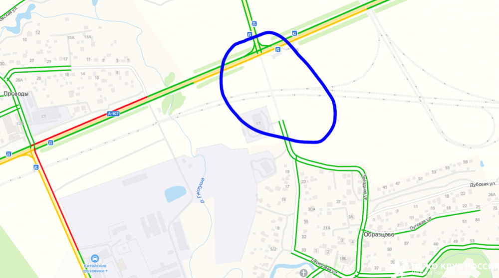

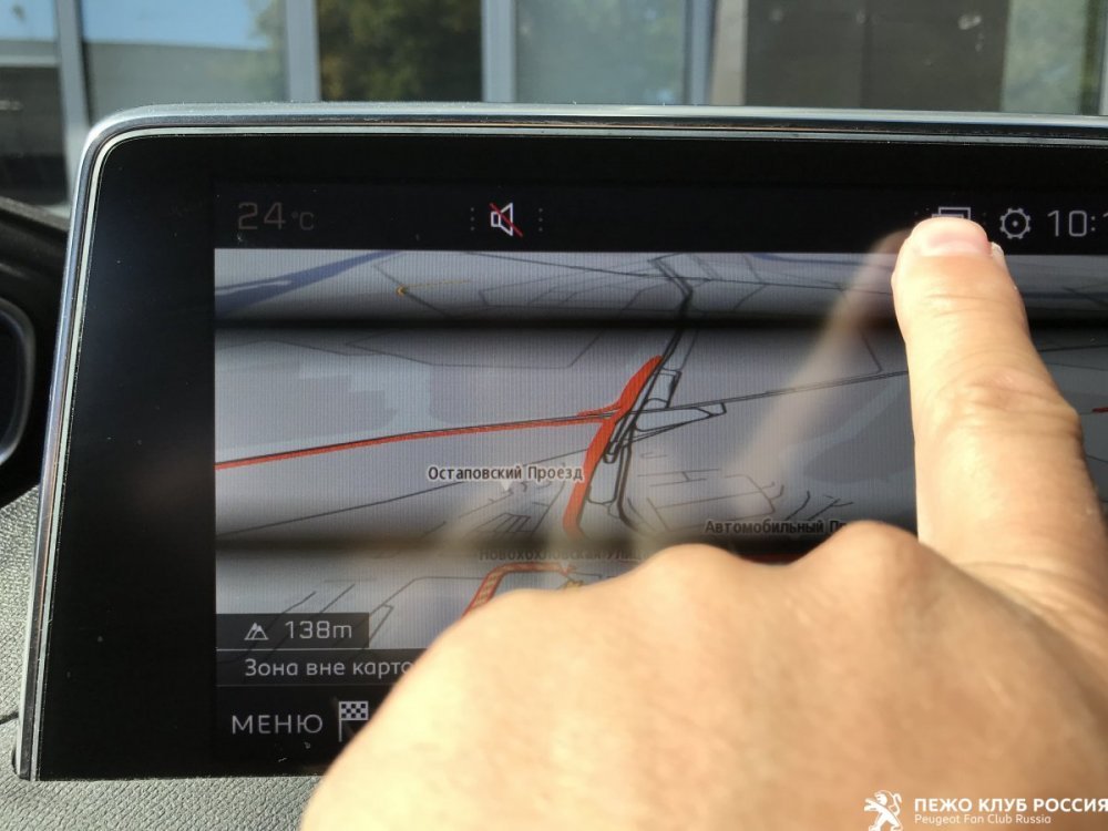

Хм, в выходные интересное словил.
И закрались сомнения, а не получает ли наш ТТ данные по пробкам от яндекса...
Итак суть. Путь мой с дачи тернист и сложен, осложнен он в первую очередь стройкой нового кольца. И как следствие перекрытием М5 вызвавшим коллапс в районе Бронниц и на прилегающих объездах.
Но еще одно перекрытие есть в небольшой деревушке Образцово, что рядом с А107 напротив дороги до а/п Домодедово.
Так вот, не так давно Яндекс вдруг стер там дорогу и соответственно убрал знак перекрытия дороги из своего пробочного сервиса (дорога то отсутствует на карте)
До того, как яндекс стер дорогу на карте Навигатора участок выглядел так же, как до сих пор на Гуглокарте
То есть дорога и перекрытие.  А в эти выходные навигатор предложил поехать туда и объехать пробку... хорошо я знаю, что дорогу не открыли и не скоро откроют. То есть из Траффика пропал значок перекрытия именно этой дороги и совпало это со стиранием дороги на яндекс карте
Но вот мысль в мозгу, что пробки ТТ видимо сосет от яндекса зародилась, ибо у гугла явно иной источник и дорога есть, но перекрыта
